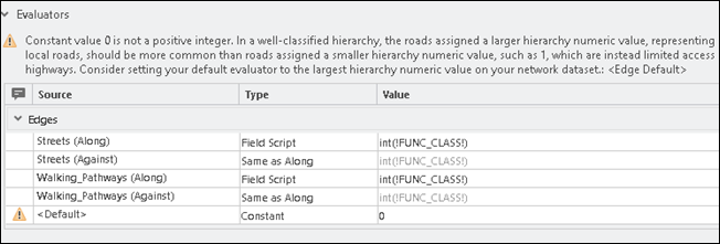

      Le champ FUNC_CLASS est un champ d’entier qui attribue une catégorie à chaque route. Ce champ sera utilisé pour configurer un attribut hiérarchique sur le jeu de données réseau. Là encore, ce champ et la hiérarchie seront abordés plus loin dans ce didacticiel.

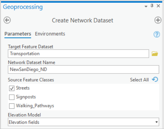

Créez un jeu de données réseau de base à l’aide de l’outil de géotraitement Créer un jeu de données réseau.
  1. Dans le groupe Geoprocessing (Géotraitement) de l’onglet Analysis (Analyse), cliquez sur Tools (Outils) pour ouvrir la fenêtre Geoprocessing (Géotraitement).
  2. Cliquez dans la barre de recherche dans la fenêtre Geoprocessing (Géotraitement) et tapez Create Network Dataset (Créer un jeu de données réseau).
  3. Cliquez sur le premier résultat pour ouvrir l’outil de géotraitement Créer un jeu de données réseau.
  4. Pour le paramètre Target Feature Dataset (Jeu de classes d’entités cible), cliquez sur le bouton Browse (Parcourir) .
  5. Accédez à SanDiego.gdb > Transportation et cliquez sur OK.
    Le jeu de classes d’entités Transportation est indiqué dans le champ du paramètre Target Feature Dataset (Jeu de classes d’entités cible).
  6. Saisissez NewSanDiego_ND dans le paramètre Network Dataset Name (Nom du jeu de données réseau).
  7. Sous le paramètre Source Feature Classes (Classes d’entités source), ne cochez que la case Streets (Rue).
    Ainsi, la classe d’entités Streets est incluse dans le jeu de données réseau, ce qui n’est pas le cas des classes d’entités Walking_Pathways et Signposts. Vous allez ajouter d’autres entités et fonctions au jeu de données réseau, plus loin dans le didacticiel.
  8. Conservez la valeur par défaut Elevation_Fields pour le paramètre Elevation Model (Modèle d’altitude).
    En savoir plus sur la connectivité verticale et le modèle d’élévation
  9. Cliquez sur Run (Exécuter) au bas de la fenêtre.
    Boîte de dialogue de l’outil de géotraitement Créer un jeu de données réseau

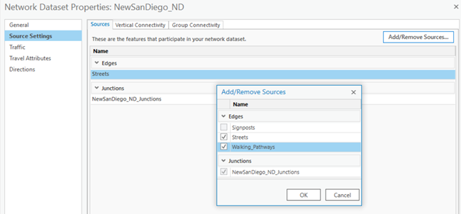

  1. Dans la fenêtre Catalog (Catalogue), cliquez avec le bouton droit de la souris sur le jeu de données réseau NewSanDiego_ND et sélectionnez Properties (Propriétés) pour ouvrir la boîte de dialogue Network Dataset Properties (Propriétés du jeu de données réseau).
  2. Cliquez sur Source Settings (Paramètres de la source) > Sources.
    La page affiche toutes les classes d’entités source qui font actuellement partie du jeu de données réseau.
  3. Cliquez sur le bouton Add/Remove Sources (Ajouter/supprimer des sources) dans l’angle supérieur droit de la boîte de dialogue.
    Un tronçon en entrée et une jonction en entrée sont déjà présents. La jonction en entrée est la classe d’entités de jonction par défaut qui est créée et gérée par le jeu de données réseau.
    La boîte de dialogue Add/Remove Sources (Ajouter/supprimer des sources) apparaît.
  4. Dans la boîte de dialogue Add/Remove Sources (Ajouter/supprimer des sources), cochez la case en regard de Walking_Pathways et cliquez sur OK.
    Ajout de sources via la boîte de dialogue Add/Remove Sources (Ajouter/supprimer des sources)
    Les autres classes d’entités ponctuelles et polylignes qui font partie du jeu de classes d’entités sont répertoriées également dans la boîte de dialogue Add/Remove Sources (Ajouter/supprimer des sources). Un jeu de données réseau peut avoir un grand nombre de jonctions et tronçons en entrée jouant des rôles différents. Pour le moment, vous allez juste cocher la case Walking_Pathways.
    Walking_Pathways apparaît comme une source de jeu de données réseau.

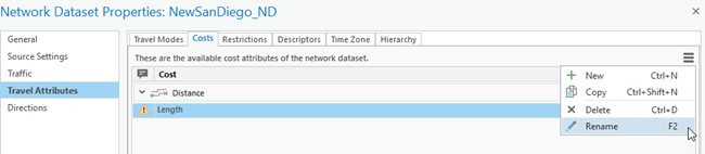

  3. Cliquez sur l’attribut Length (Longueur) dans la section Distance du coût.
  4. Cliquez sur le bouton Menu et sélectionnez Rename (Renommer).
    Renommez un attribut de coût.

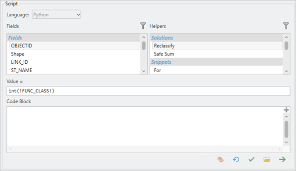

  9. Dans le sélecteur Fields (Champs), double-cliquez sur Shape (Forme) pour insérer !Shape! dans la zone Value (Valeur), puis cliquez sur OK.
    Un évaluateur indique au réseau le mode de calcul de l’impédance, ou du coût, pour chaque tronçon. Il peut être constant, basé sur un champ, basé sur un autre attribut ou calculé à partir d’un script. Chacun d’eux est un type d’évaluateur différent.

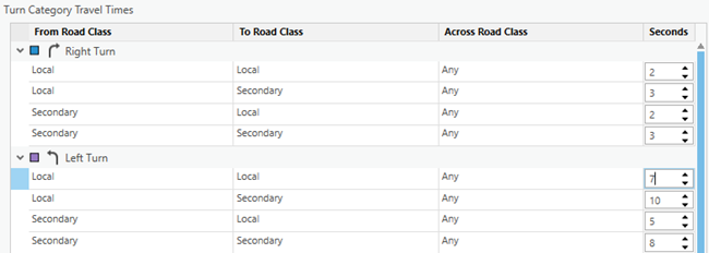

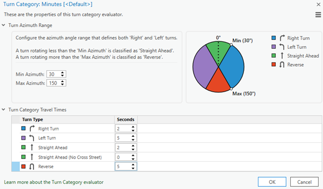

  18. Toujours dans la section Evaluators (Évaluateurs), groupe Turns (Tournants), remplacez <Default> (<Par défaut>) par Turn Category (Catégorie de tournants) dans la colonne Type.
  19. Double-cliquez sur la colonne Value (Valeur) de <Default> (<Par défaut>) pour activer le bouton Turn Category Settings (Paramètres de catégorie de tournants) , puis cliquez sur ce bouton .
    La boîte de dialogue Turn Category Evaluator (Évaluateur de catégories de tournants) s’affiche.
    En savoir plus sur l’évaluateur de catégories de tournants
  20. Remplacez le nombre de secondes dans Left Turn (Tournant à gauche) et Reverse Turn (Tournants inversés) sur 5.
    Modification du tournant à gauche et du demi-tour (tournant inversé) pour leur attribuer un délai de 5 secondes dans l’évaluateur de catégories de tournants
    Une analyse employant l’attribut de coût Minutes ajoute un délai de 5 secondes à un tournant à gauche ou un tournant inversé.
  21. Cliquez sur OK pour accepter les modifications et fermer la boîte de dialogue Turn category evaluator (Évaluateur de catégories de tournants).

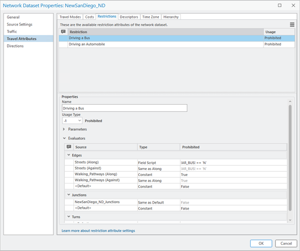

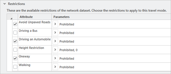

Vous allez d’abord créer des restrictions de base afin de modéliser le déplacement en voiture, en bus et la marche à pied.
  2. Cliquez sur la page Travel Attributes (Attributs de déplacement), puis sur l’onglet Restrictions.
  3. Cliquez sur le bouton Menu dans l’angle supérieur droit de l’onglet Restrictions et sélectionnez New (Créer).
  4. Saisissez Driving an Automobile (Conduire une automobile) comme nom de la nouvelle restriction.
  5. Laissez Usage Type (Type d’utilisation) défini sur Prohibited (Interdit).
  6. Dans la section Evaluators (Évaluateurs), groupe Edges (Tronçons), pour la ligne Streets (Along) (Rues [Sens avant]), remplacez Same as Default (Identique à la définition par défaut) par Field Script (Script de champ) dans la colonne Type.
    Une icône X apparaît en regard des lignes Streets (Along) (Rues [Sens avant]) et Streets (Against) (Rues [Sens inverse]), mais elle disparaît une fois que vous avez choisi un champ sur lequel baser l’évaluateur.
  7. Double-cliquez sur la colonne Prohibited (Interdit) de la ligne Streets (Along) (Rues [Sens avant]) pour activer le bouton Field Script Settings (Paramètres du script de champ) , puis cliquez sur ce bouton .

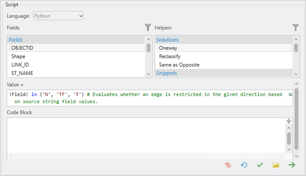

    La boîte de dialogue des paramètres d’évaluateur s’affiche.
  8. Saisissez !AR_AUTO!=="N" dans la zone Value (Valeur), puis cliquez sur OK.
    Ce champ indique si une voiture peut, en toute légalité, emprunter la route. La valeur Y signifie que les automobiles peuvent circuler sur cette route tandis que la valeur N indique qu’elles n’en n’ont pas le droit.
    Les restrictions sont toujours de type booléen. Lorsque vous définissez un script de champ, un script d’élément ou une fonction pour une restriction, vous signalez à la restriction les valeurs renvoyées par l’expression, le script ou la fonction qui sont vraies, ce qui affecte ce tronçon. Toute autre valeur sera interprétée comme False, ce qui n’a pas d’impact sur le tronçon. Dans ce cas, si la restriction affecte le tronçon, elle en interdit la circulation.

  12. Ajoutez une nouvelle restriction pour interdire les bus sur certaines routes en répétant les étapes 4 à 11, en nommant la restriction Conduire un bus et en utilisant le champ AR_BUS.
    Page de restriction, dans la fenêtre des propriétés du jeu de données réseau, affichant la restriction Conduire un bus
  13. Ajoutez une nouvelle restriction nommée Walking (Marche).
  14. Pour Streets (Along) (Sens avant), remplacez le type de l’évaluateur par Field Script (Script de champ).
  15. Double-cliquez sur la colonne Prohibited (Interdit) de la ligne Streets (Along) (Rues [Sens aller]) pour activer le bouton Field Script Settings (Paramètres du script de champ), puis cliquez sur le bouton Field Script Settings (Paramètres du script de champ) .
  16. Dans la zone Value (Valeur) de la boîte de dialogue des paramètres de l’évaluateur, saisissez !AR_PEDEST! == "N".
    Cela permet de limiter l’accès des routes telles que les autoroutes ou d’autres routes très fréquentées qui sont interdites aux piétons lorsque la restriction Walking (Marche) est active.
  17. Conservez les paramètres de l’évaluateur par défaut pour le tronçon Walking_Pathways.

    Vous allez maintenant une restriction en matière de rues à sens unique.
  22. Ajoutez une nouvelle restriction nommée Oneway.
  23. Pour Streets (Along) (Sens avant), remplacez le type de l’évaluateur par Field Script (Script de champ).
  24. Double-cliquez sur la colonne Prohibited (Interdit) de Streets (Along) (Rues [Sens aller]) pour activer le bouton Field Script Settings (Paramètres du script de champ), puis cliquez sur le bouton Field Script Settings (Paramètres du script de champ) .
    Les rues à sens unique sont généralement des rues limitées à un seul sens de circulation. Dans ce cas, vous souhaitez des valeurs différentes selon les sens de circulation sur un tronçon. Vous allez configurer des expressions de champ analogues, mais légèrement différentes pour chaque sens de déplacement pour le paramètre Streets (Rues).
  25. Dans le sélecteur Helpers (Assistants), double-cliquez sur Oneway (Sens unique).
    L’expression Python qui est alors insérée recherche les valeurs N, TF ou T et restreint ce tronçon s’il contient l’une de ces valeurs. Il s’agit d’une expression qui n’est pas sensible à la casse.
    Les valeurs TF et T signifient respectivement To-From (À - De) et To (À). Ces valeurs indiquent le sens de circulation restreint pour ce tronçon. Selon l’expression, la circulation dans le sens retour, ou sens inverse, est interdite, et la circulation dans le sens aller, ou sens avant, est autorisée. La valeur N est utilisée dans les expressions pour les sens avant et inverse. Une ligne avec une valeur N est interdite d’utilisation dans un itinéraire.
    Boîte de dialogue Script de champ : Oneway, montrant le script de la restriction à sens unique correspondant au sens avant
  26. Remplacez le texte !Field! dans la zone Value (Valeur) par le texte !DIR_TRAVEL!
    Cela garantit le bon fonctionnement de l’expression avec le nom de champ DIR_TRAVEL.
  27. Cliquez sur OK dans la boîte de dialogue Evaluator Settings (Paramètres d’évaluateur) pour accepter les modifications.
  28. Pour Streets (Against) (Sens inverse), remplacez le type de l’évaluateur par Field Script (Script de champ).
  29. Ouvrez la boîte de dialogue Evaluator Settings (Paramètres d’évaluateur) pour la ligne Streets (Against) (Rues (sens inverse)).
  30. Dans le sélecteur Helpers (Assistants), double-cliquez sur Oneway (Sens unique).
    Cette expression est identique à l’expression précédente à ceci près qu’à la place de TF et de T, elle utilise FT et F. Elle restreint l’ensemble des rues à contresens par rapport à l’autre expression, ce qui est la contrepartie obligatoire d’une restriction de sens unique.
  31. Remplacez le texte !Field! dans la zone Value (Valeur) par le texte !DIR_TRAVEL!
  32. Cliquez sur OK dans la boîte de dialogue Evaluator Settings (Paramètres d’évaluateur) pour accepter les modifications.

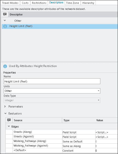

  33. Cliquez sur l’onglet Descriptors (Descripteurs).
  34. Cliquez sur le bouton Menu et sur New (Créer).
  35. Saisissez Height Limit (Feet) (Hauteur d’un véhicule) (pieds) comme nom.
  36. Pour la ligne Streets (Along) (Sens avant), remplacez le type de l’évaluateur par Field Script (Script de champ).
  37. Ouvrez la boîte de dialogue Evaluator Settings (Paramètres d’évaluateur) pour la ligne Streets (Along) (Rues (sens avant)).
  38. Saisissez MetersToFeet(!FT_HeightLimit_Meters!) dans la zone Result (Résultat), puis l’expression suivante dans la zone Code Block (Bloc de code) :
    def MetersToFeet(value):
     if value is None:
      return value
     return value / 0.3048
    Cette expression extrait la valeur du champ FT_HeightLimit_Meters et convertit les mètres en pieds.
  39. Pour la ligne Streets (Against) (Sens inverse), remplacez le type de l’évaluateur par Field Script (Script de champ).
  40. Ouvrez la boîte de dialogue Evaluator Settings (Paramètres d’évaluateur) pour la ligne Streets (Against) (Rues (sens inverse)).
  41. Saisissez MetersToFeet(!TF_HeightLimit_Meters!) dans la zone Result (Résultat), puis l’expression suivante dans la zone Code Block (Bloc de code) :
     if value is None:
      return value
  42. Cliquez sur OK pour accepter l’expression.
    Onglet Descripteurs, avec le descripteur

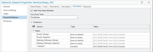

  2. Cliquez sur la page Travel Attributes (Attributs de déplacement) et sur l’onglet Time Zone (Fuseau horaire).
  3. Cochez la case Add Time Zone Attribute (Ajouter un attribut de fuseau horaire).
  4. Dans la liste déroulante Time Zone Table (Table des fuseaux horaires), assurez-vous que la table TimeZones est sélectionnée.
  5. Assurez-vous que les valeurs de la grille des évaluateurs sont déjà renseignées, avec le paramètre Type <Default> (<Par défaut>) de l’évaluateur défini sur Constant et le paramètre Value (Valeur) défini sur (UTC-08:00) Pacific Time (US & Canada) ((UTC-08:00) Heure du Pacifique (États-Unis et Canada)) ; les autres évaluateurs utilisant la valeur par défaut.
    Grille des évaluateurs
    La table TimeZones possède une entrée, Pacific Standard Time (Heure normale du Pacifique). Cette valeur correspond à celle qui figure dans le Registre Windows, qui indique le fuseau horaire à utiliser au jeu de données réseau. Comme il n’existe qu’une seule entrée, le jeu de données réseau renseigne cette valeur comme la valeur par défaut, et la seule, à utiliser. Si le jeu de données réseau couvre plusieurs fuseaux horaires, vous pouvez effectuer la configuration à l’aide d’un évaluateur de champ. Les étapes de ce processus, ainsi que d’autres informations au sujet de l’attribut de fuseau horaire, sont décrites dans la documentation Attribut de fuseau horaire.
  6. Cliquez sur OK dans la boîte de dialogue Network Dataset Properties (Propriétés du jeu de données réseau) pour valider les modifications et fermer la boîte de dialogue.

  6. Pour la ligne Streets (Along) (Rues [Sens avant]), remplacez le type d’évaluateur par Field Script (Script de champ), puis ouvrez la boîte de dialogue des paramètres de l’évaluateur.
  7. Dans la zone Result (Résultat), saisissez l’expression suivante :
    int(!FUNC_CLASS!)
    L’attribut hiérarchique nécessite la saisie d’un entier supérieur à 0. Étant donné que le champ FUNC_CLASS est un champ de texte, vous devez faire appel à une méthode pour convertir la valeur de champ en entier.
    Convertissez la valeur de champ en entier.
  8. Cliquez sur OK pour accepter l’expression.
  9. Répétez les étapes 6 et 8 pour la ligne Walking_Pathways (Along) (Sens avant).
    Convertissez la valeur de champ en entier pour Walking_Pathways (Along).

  9. Dans la section Restrictions, cochez les cases des restrictions Avoid Unpaved Roads (Éviter les routes non goudronnées), Driving an Automobile (Conduire une automobile) et Oneway (Sens unique), comme illustré ci-dessous :
    Restrictions Éviter les routes non goudronnées, Conduire une automobile et Sens unique sélectionnées en mode de déplacement Durée en voiture
    Lors de la définition des modes de déplacement, ne cochez qu’un seul moyen de locomotion (Conduire une automobile, Conduire un bus ou Marche). Ces restrictions désignent les tronçons sur lesquels il est légalement possible d’utiliser chaque moyen de locomotion. La sélection de plusieurs moyens de locomotion va restreindre ou autoriser incorrectement l’accès à certains tronçons.
    Vous ne cochez pas l’attribut Height Restriction (Restriction de hauteur), car les voitures ne sont généralement pas concernées par ce type de restriction sur les routes.

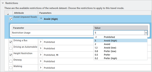

  19. Dans la section Restriction, cliquez sur Avoid Unpaved Roads (Éviter les routes non goudronnées).
  20. Définissez le paramètre Restriction Usage (Utilisation de restriction) sur la valeur Avoid (High) (Éviter [Élevé]).
    Modification de la valeur de la restriction Éviter les routes non goudronnées avec passage de Éviter à Éviter - Élevé
    Les cars de tourisme circulent difficilement sur des routes non goudronnées. Pour s’assurer que les routes non goudronnées ne seront empruntées qu’en cas de nécessité, il convient de définir le paramètre Restriction Usage (Utilisation de restriction) sur Avoid (High) (Éviter [Élevé]) pour ce mode de déplacement.
  21. Vérifiez que la case Avoid Unpaved Roads (Éviter les routes non goudronnées) est cochée.

Mettre à jour un attribut de coût
Étant donné qu’un attribut de hiérarchie existe pour le jeu de données réseau, l’évaluateur de catégories de tournants dispose de davantage de catégories pour définir les délais affectés aux tournants. Vous allez revenir au coût Minutes pour mettre à jour l’évaluateur de catégories de tournants avec de nouveaux délais.
  2. Cliquez sur la page Travel Attributes (Attributs de déplacement), puis cliquez sur l’onglet Costs (Coûts).
  3. Sélectionnez le coût Minutes.
  4. Faites défiler le coût Minutes pour afficher la section Turns (Tournants).
  5. Double-cliquez sur la colonne Value (Valeur) de <Default> (<Par défaut>) pour rendre le bouton Turn Category Settings (Paramètres de catégorie Tournant) disponible .
    Remarquez que la valeur indique désormais 20 catégories de tournant au lieu des cinq signalées lors de la configuration initiale de l’évaluateur de catégories de tournants.
  6. Cliquez sur le bouton Turn Category Settings (Paramètres de catégorie Tournant) pour ouvrir la boîte de dialogue Turn category evaluator (Évaluateur de catégories de tournants).
    Évaluateur de catégories de tournants mis à jour avec les routes selon leur catégorie
    La section Turn Azimuth Range (Plage azimutale des tournants) reste identique : toutefois, une nouvelle section appelée Classes de voies est visible. Cette section permet de modifier les valeurs hiérarchiques comptabilisées sous forme de routes principales, secondaires ou locales dans l’évaluateur de catégories de tournants.
    Par défaut, elle utilise les plages définies dans l’attribut de hiérarchie. Utilisez les plages par défaut sauf si vous avez besoin de les modifier pour une raison particulière.
    La section Turn Category Travel Times (Temps de trajet de la catégorie de tournants) comporte plusieurs catégories de tournants étant donné que les routes ont été classées par hiérarchie.
  7. Dans le groupe Left Turn (Tournant à gauche), redéfinissez la valeur 5 Seconds (Secondes) de Local : Local : Any (N’importe lequel) sur 7.
    Les colonnes indiquent la classe de la route sur laquelle le tournant est initié, la classe de la route sur laquelle il est achevé et, si une route est franchie (intersection normale), la classe de la route dont il s’agit. Si, par exemple, vous avez besoin de traverser une rue importante pour emprunter une allée locale, vous devrez attendre plusieurs seconds le temps de laisser passer le flux des autres véhicules. Par défaut, ce genre de manœuvre correspond à un délai de 15 secondes. Mais, si vous ne devez traverser qu’une petite route pour prendre l’allée, le temps d’attente ne sera pas long. Cette manœuvre correspond à un délai de 2 secondes.
  8. Cliquez sur OK pour accepter les modifications et fermer la boîte de dialogue Turn category evaluator (Évaluateur de catégories de tournants).

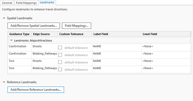

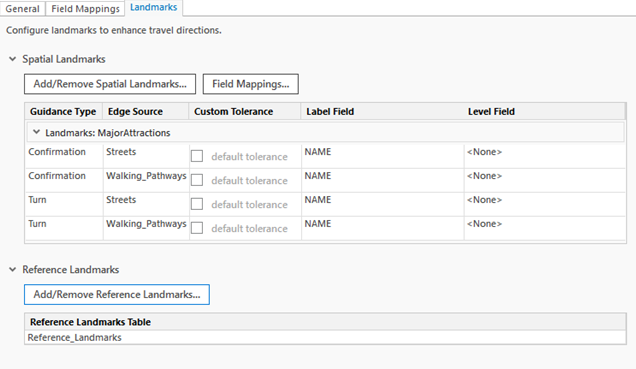

  13. Cliquez sur l’onglet Landmarks (Points de repère).
    Il y a deux groupes : Spatial Landmarks (Points de repère spatiaux) et Reference Landmarks (Points de repère de référence). Les points de repère spatiaux sont des classes d’entités, et les points de repère de référence sont des tables. Les points de repère spatiaux reposent sur une recherche spatiale réalisée en même temps que le calcul visant à déterminer si un point de repère doit être référencé. Les points de repère de référence ont leur propre localisation sur le réseau créé dans la ligne, de sorte que seule une recherche dans la table est nécessaire pour utiliser le point de repère dans une feuille de route. Une recherche spatiale est plus lente qu’une recherche normale dans la table, si bien que les points de repère de référence s’exécutent plus rapidement que les points de repère spatiaux.
    Étant donné que les points de repère spatiaux recourent à une simple recherche spatiale pour déterminer leur position, ils sont rapides à configurer. Vous avez besoin d’une classe d’entités ponctuelles avec au moins un champ de texte qui servira d’étiquette aux points de repère. D’autres champs peuvent être utilisés pour définir des caractéristiques supplémentaires telles qu’un niveau, souvent employé dans le calcul d’itinéraire en intérieur, ou encore une tolérance de recherche personnalisée pour chaque entité ponctuelle.
    Les points de repère de référence demandent un travail de configuration plus conséquent. Ils nécessitent une structure spécifique et doivent être configurés manuellement avec une localisation de réseau et d’autres champs obligatoires.
    Vous allez configurer les points de repère spatiaux et les points de repère de référence.
    Vous allez d’abord configurer les points de repère spatiaux.
  14. Cliquez sur le bouton Add/Remove Spatial Landmarks (Ajouter/supprimer les points de repère spatiaux).
    La boîte de dialogue Add/Remove Spatial Landmarks (Ajouter/supprimer les points de repère spatiaux) composée de deux groupes s’affiche. Les points de repère de guidage de confirmation précisent au conducteur qu’il est sur la bonne route ; c’est le cas, par exemple, de « Passer Eastlake Park sur votre gauche ». Les points de repère de guidage pas à pas ont pour fonction d’aider le conducteur à franchir une jonction en effectuant la manœuvre appropriée ; c’est le cas, par exemple, de « Tourner à gauche avant le grand bâtiment cylindrique blanc sur 1st Ave ».
    Les classes d’entités de points de repère doivent se trouver dans le même jeu de classes d’entités que le jeu de données réseau. Une seule classe d’entités de points de repère peut être enregistrée comme points de repère de confirmation et points de repère de tournant.
  15. Développez l’arborescence de MajorAttractions sous le groupe Confirmation Guidance (Guidage de confirmation).
    Les classes d’entités de points de repère sont enregistrées soit comme points de repère de confirmation, soit comme points de repère de tournant. Dans la plupart des cas, vous allez enregistrer une classe d’entités de points de repère pour tous les tronçons en entrée comme points de repère de guidance de confirmation ou de guidance pas à pas, voire les deux.
  16. Cochez la case située au niveau supérieur de la classe d’entités MajorAttractions dans les sections Confirmation et Turn Guidance (Guidage pas à pas).
    La classe d’entités MajorAttractions représente les attractions les plus importantes de la ville de San Diego. Ces attractions peuvent figurer à côté des entités Streets ou Walking_Pathways. Elles sont éventuellement comme guidages pas à pas ou de confirmation. Vous allez enregistrer la classe d’entités MajorAttractions pour tous les tronçons en entrée des deux groupes de points de repère.
    Notez que, lorsque vous cochez la case de niveau supérieur, toutes les cases de niveaux inférieurs sont systématiquement cochées.
  17. Cliquez sur OK pour accepter l’enregistrement des points de repère spatiaux.
    Classe d’entités MajorAttractions enregistrée comme points de repère spatiaux de guidage pas à pas et de confirmation
    La grille située sous l’en-tête Spatial Landmarks (Points de repère spatiaux) sera renseignée selon les repères enregistrés.
  18. Cliquez sur le bouton Field Mappings (Appariement de champs).
    La boîte de dialogue Spatial Landmarks Field Mappings (Appariements de champs des repères spatiaux) s’affiche.
    Par défaut, le champ Name est sélectionné dans Label Field (Champ d’étiquette) pour les points de repère, et Level Field (Champ de niveau) est toujours défini sur <None> (<Aucun>).
  19. Cliquez sur les listes déroulantes Label Field (Champ d’étiquette) et Level Field (Champ de niveau), puis examinez les choix proposés.
    Boîte de dialogue Appariements de champs des repères spatiaux avec la liste déroulante Champ d’étiquette répertoriant tous les champs de texte de la classe d’entités MajorAttractions
    La liste déroulante Label Field (Champ d’étiquette) répertorie tous les champs de texte de la classe d’entités MajorAttractions ; la liste déroulante Level Field (Champ de niveau) énumère les champs d’entiers.
    Apporter une modification dans cette boîte de dialogue a pour effet de définir les appariements de champs pour tous les types de guidage et les tronçons en entrée.
  20. À ce stade, ne modifiez aucun champ. Cliquez sur Cancel (Annuler) pour fermer la boîte de dialogue Spatial Landmarks Field Mappings (Appariements de champs des repères spatiaux).
    Vous allez ensuite configurer les points de repère de référence.

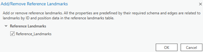

  21. Cliquez sur le bouton Add/Remove Reference Landmarks (Ajouter/supprimer les points de repère de référence).
    La boîte de dialogue Add/Remove Reference Landmarks (Ajouter/supprimer les points de repère de référence) apparaît.
  22. Activez la case à cocher en regard de Reference_Landmarks.
    La table Reference_Landmarks est enregistrée comme table de points de repère dans la feuille de route.
    Seules les tables possédant la structure requise par les points de repère de référence apparaissent comme candidates dans cette boîte de dialogue.
  23. Cliquez sur OK pour accepter l’enregistrement des points de repère de référence.
    L’onglet Landmarks (Points de repère) doit ressembler à l’image ci-dessous :
    Onglet Points de repère avec les points de repère spatiaux et de référence enregistrés
