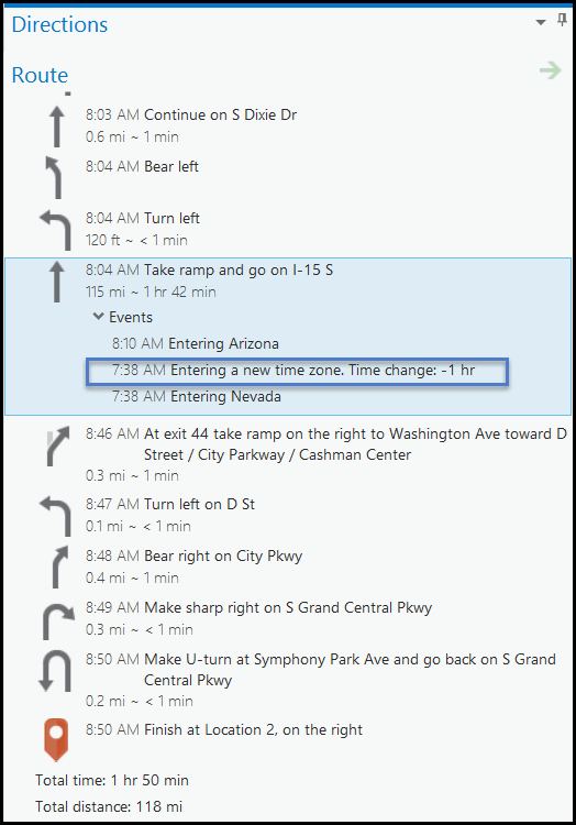

Lorsqu’un réseau comporte un attribut de fuseau horaire, la feuille de route signale aux conducteurs les changements de fuseau horaire tout au long de leur itinéraire.
Fenêtre Feuille de route avec changement de fuseau horaire
La feuille de route indique qu’un véhicule franchit la limite d’un fuseau horaire à 08:38, qui correspond à 07:38 dans le nouveau fuseau horaire. La feuille de route indique au conducteur le décalage d’une heure.

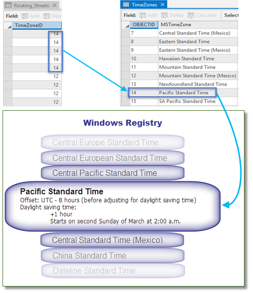

Le mode de fonctionnement de cette configuration est présenté dans le diagramme conceptuel ci-dessous. Un champ appelé TimeZoneID dans la classe d’entités sources de tronçon indique le fuseau horaire dans lequel les entités se trouvent. La valeur TimeZoneID est une clé étrangère d’une table de fuseaux horaires qui réside dans le même espace de travail que le jeu de données réseau et enregistre une liste de fuseaux horaires applicables au réseau. Le champ MSTimeZone qui figure dans la table de fuseaux horaires est également une clé étrangère, mais d’une entrée qui figure dans le Registre Windows. (Des valeurs entières sont le plus souvent utilisées pour les identifiants et les clés étrangères, mais le Registre utilise du texte pour identifier les fuseaux horaires.) Le Registre fournit à Network Analyst des informations sur le décalage UTC et les plages de dates pour le passage à l’heure d’été.
Présentation conceptuelle des fuseaux horaires dans le jeu de données réseau
Les rues dont le champ TimeZoneID a pour valeur 14 sont mises en surbrillance et sont reliées à l’enregistrement de l’heure normale du Pacifique dans la table des fuseaux horaires. La valeur MSTimeZone relie ensuite les rues à la clé de l’heure normale du Pacifique dans le Registre. Ces relations permettent à Network Analyst de déterminer que ces rues ont un décalage UTC de -8 heures de novembre à mars et un décalage de -7 heures de mars à novembre.

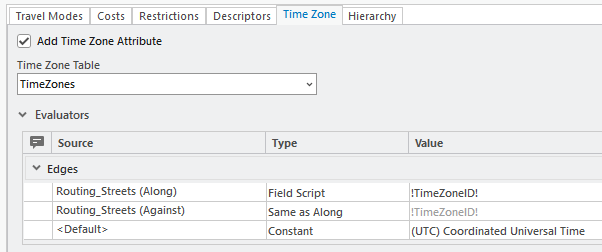

  10. Dans la section Evaluators (Évaluateurs), définissez la colonne Type pour utiliser un évaluateur Field Script (Script de champ) pour la direction Along (Sens aller) des sources d’entités Tronçon dans le réseau. Laissez la direction Against (Sens retour) des sources d’entités Tronçon définie sur Same as Along (Identique à Sens aller).
  11. Dans la colonne Value (Valeur) de la section Evaluators (Évaluateurs) pour les lignes que vous avez définies sur Field Script (Script de champ) à l’étape précédente, définissez la valeur sur le nom du champ dans la source d’entités Tronçon qui indique le fuseau horaire de l’entité. Si, par exemple, la classe d’entités source utilise un champ appelé TimeZoneID pour référencer la ligne qui convient dans la table des fuseaux horaires, configurez l’évaluateur afin d’utiliser ce champ en définissant la valeur sur !TimeZoneID!.
    En savoir plus sur l'attribution d'un évaluateur
    En savoir plus sur les évaluateurs
    Capture d’écran de la configuration de l’attribut de fuseau horaire à l’aide d’un évaluateur de script de champ
    L’attribut de fuseau horaire est configuré pour ce jeu de données réseau à l’aide d’une table de fuseaux horaires appelée TimeZones et d’un évaluateur de script de champ qui référence un champ nommé TimeZoneID dans la source d’entités Tronçon Routing_Streets.

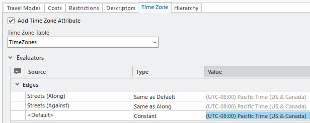

  8. Dans la section Evaluators (Évaluateurs), vérifiez que la ligne étiquetée <Default> dans la colonne Source est configurée pour un évaluateur Constant dans la colonne Type et que la colonne Value (Valeur) montre le nom d’affichage du fuseau horaire désiré pour le jeu de données réseau. Laissez la direction Along (Sens aller) définie sur Same as Default (Identique à la définition par défaut) et la direction Streets (Against) (Rue (Sens retour)) des sources d’entités Tronçon définie sur Same as Along (Identique à Sens aller).
    Comme la table de fuseaux horaires ne contient qu’une seule ligne, le jeu de données réseau choisit automatiquement cette ligne pour le fuseau horaire par défaut.
    Capture d’écran de la configuration de l’attribut de fuseau horaire à l’aide d’un évaluateur constant
    L’attribut de fuseau horaire est configuré pour ce jeu de données réseau à l’aide d’une table de fuseaux horaires appelée TimeZones et d’un évaluateur constant qui est précodé sur un fuseau horaire en particulier. La source d’entités Tronçon utilise l’évaluateur de tronçon par défaut, car tous les tronçons se trouvent dans le même fuseau horaire.
