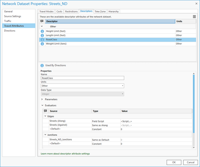

L’onglet Descriptors (Descripteurs) affiche les attributs de descripteur qui sont disponibles avec le jeu de données réseau et les propriétés associées au descripteur sélectionné.
La section Properties (Propriétés) montre de quelle façon est configuré le descripteur sélectionné. Elle répertorie les métadonnées associées aux attributs de descripteur et détaille la façon dont sont configurés les paramètres et les évaluateurs.
Les descripteurs sont affichés dans les propriétés du jeu de données réseau, sous les attributs de déplacement.
Voici les propriétés spécifiques aux attributs de descripteur :

Créer un attribut de descripteur
Pour créer un attribut de descripteur, procédez comme suit :
  1. Accédez aux attributs de réseau depuis la boîte de dialogue Network Dataset Properties (Propriétés du jeu de données réseau).
  2. Cliquez sur l’onglet Descriptors (Descripteurs).
  3. Cliquez sur le bouton Options dans l'angle supérieur droit de la boîte de dialogue.
  4. Cliquez sur le bouton New (Nouveau) dans le menu ou appuyez sur Ctrl+N.
    Une nouvelle ligne est ajoutée à la section Descriptor (Descripteur).
  5. Dans la section Properties (Propriétés), saisissez le nom du nouvel attribut de descripteur dans le champ Name (Nom).
  6. Sélectionnez une unité dans la liste déroulante Units (Unités). Si l’attribut de descripteur est basé sur le temps, sélectionnez l’une des unités de temps disponibles. Si l’attribut de descripteur est basé sur la distance, sélectionnez une unité de distance. Si l’attribut de descripteur est basé sur la vitesse, sélectionnez une unité de vitesse. Sinon, choisissez Other (Autre).
  7. Si nécessaire, développez la section Parameters (Paramètres) pour ajouter un nouveau paramètre.
    En savoir plus sur la création d’un paramètre
    En savoir plus sur les paramètres
  8. Dans la section Evaluators (Évaluateurs), attribuez un évaluateur aux entités source.
    En savoir plus sur l'attribution d'un évaluateur
    En savoir plus sur les évaluateurs
  9. Cliquez sur OK.
    L’attribut de descripteur est enregistré dans le jeu de données réseau.
