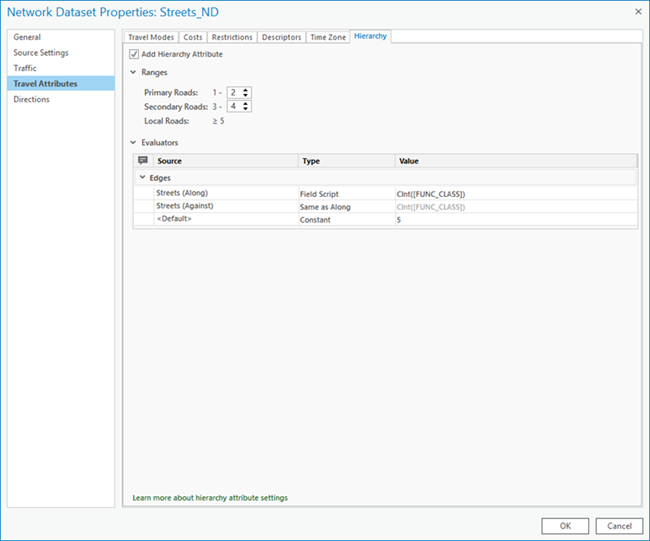

L’onglet Hierarchy (Hiérarchie) vous permet de configurer les propriétés pour exécuter une analyse de réseau qui utilise la hiérarchie.
Onglet Hierarchy (Hiérarchie)
  • Add Hierarchy Attribute (Ajouter un attribut de hiérarchie) : cochez cette case si vous souhaitez utiliser la hiérarchie tout en effectuant une analyse. Afin que votre analyse utilise un attribut hiérarchique, vous devez utiliser un mode de déplacement qui active la hiérarchie. Le fait de cocher la case Add Hierarchy Attribute (Ajouter un attribut de hiérarchie) sur la page de hiérarchie ajoute un attribut de hiérarchie de telle sorte que votre mode de déplacement peut décider de l’utiliser ou pas. Si votre jeu de données réseau n’a pas d’attribut hiérarchique, la case à cocher Use Hierarchy (Utiliser la hiérarchie) de la section Advanced (Avancé) sur l’onglet Travel Modes (Modes de déplacement) n’est pas disponible.
  • Ranges (Plages) : utilisez les plages pour classer vos différents niveaux de hiérarchie sur les rues dans trois catégories : routes secondaires et routes locales. Si vous avez un attribut hiérarchique et prévoyez d’utiliser un évaluateur de catégories de tournants, vous devez préciser des plages.
  • Evaluators (Évaluateurs) : chaque attribut défini dans le réseau doit fournir des valeurs pour chaque source et direction (le long et contre les tronçons) qui participe au réseau. Un évaluateur définit des valeurs pour l'attribut de chaque source et sens de déplacement, et un évaluateur par défaut pour chaque élément est utilisé pour ces sources et sens qui n’ont pas d’évaluateur assigné à un attribut.

  1. Accédez aux attributs de réseau depuis la boîte de dialogue Network Dataset Properties (Propriétés du jeu de données réseau).
  2. Cliquez sur l’onglet Hierarchy (Hiérarchie).
  3. Cochez la case Add Hierarchy Attribute (Ajouter un attribut de hiérarchie).
  4. Le cas échéant, développez la section Ranges (Plages).
  5. Définissez les plages pour les routes principales, secondaires et locales.
  6. Dans la section Evaluators (Évaluateurs), attribuez un évaluateur aux entités source.
    En savoir plus sur l'attribution d'un évaluateur
    En savoir plus sur les évaluateurs
  7. Cliquez sur l’onglet Travel Modes (Modes de déplacement).
  8. Développez la section Advanced (Avancé), si nécessaire.
    La case Use Hierarchy (Utiliser la hiérarchie) est cochée.
  9. Cliquez sur OK.
L’attribut hiérarchique est enregistré dans le jeu de données réseau.
