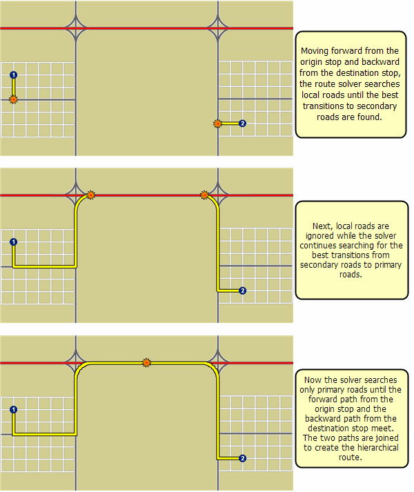

Fonctionnement de la hiérarchie
L’analyse de réseau hiérarchique limite progressivement le nombre de routes à rechercher à celles qui appartiennent aux niveaux les plus élevés de la hiérarchie. Le calculateur d’itinéraire commence par se déplacer vers l’avant depuis l’arrêt d’origine et vers l’arrière depuis l’arrêt de destination. La recherche s’effectue sur les routes locales jusqu’à ce que les meilleures transitions vers les routes secondaires soient trouvées. A partir de ce point, la recherche se fait uniquement sur les routes principales et secondaires. Le calculateur continue sur les routes secondaires jusqu’à ce qu’il trouve les meilleures transitions vers les routes principales. La recherche se poursuit alors uniquement sur les routes principales, en ignorant celles placées dans les classes inférieures de la hiérarchie, jusqu’à ce que le chemin partant de l’origine rencontre le chemin provenant de la destination, connectant ainsi l’origine et la destination et trouvant un itinéraire.
Le calculateur s’efforce de réduire l’impédance tout en favorisant un ordre de hiérarchie plus élevé. Le graphique ci-après illustre le fonctionnement du calculateur hiérarchique :
Différentes étapes du calculateur hiérarchique

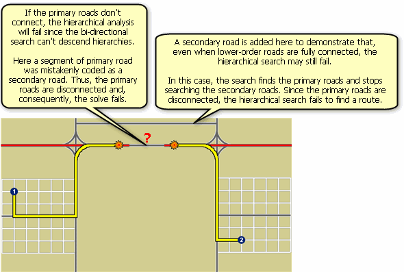

Si vous placez une interruption sur un itinéraire qui utilise une hiérarchie, le solveur tente de trouver une alternative, soit en sélectionnant temporairement une hiérarchie inférieure et en contournant l’interruption, soit en cherchant un chemin différent, en fonction du chemin le plus court.
Si l’autoroute est interrompue, le calculateur d’itinéraire ne sélectionne aucune rue locale et ne se connecte pas. Il renvoie plutôt un message d’erreur. ArcGIS suppose que le niveau de hiérarchie le plus élevé est sélectionné.
Exemple de hiérarchie déconnectée
Toutes les autres couches d’analyse de réseau, à l’exception de la zone de desserte, emploient la méthode de recherche hiérarchique décrite ci-dessus.
