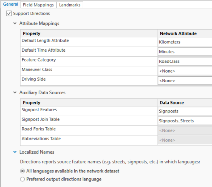

Appariements des attributs
Les options suivantes sont disponibles sous Attribute Mappings (Appariements des attributs) :
  • Default Length Attribute (Attribut de longueur par défaut) : calcule la longueur de chaque segment de l’itinéraire pour lequel la feuille de route est établie. Vous pouvez utiliser n'importe quel attribut de coût comme attribut de longueur. ArcGIS analyse automatiquement les attributs de réseau et essaie d'attribuer l'attribut de coût correspondant.
  • Default Time Attribute (Attribut de temps par défaut) : calcule le temps nécessaire pour parcourir chaque segment de l’itinéraire lors de l’établissement de la feuille de route.
  • Feature Category (Catégorie d’entité) : fournit des directions spécifiques pour différents types de routes et d’autres entités linéaires. C'est un attribut de descripteur de type nombre entier dont les valeurs sont les suivantes :

  • Maneuver Class (Classe de manœuvres) : identifie dans le trajet les petites bretelles de raccordement à l’intérieur ou adjacentes à l’intersection de rues. C'est un attribut de descripteur de type nombre entier dont les valeurs sont présentées dans le tableau suivant :
    Valeurs de la classe de manœuvres
    Valeur de la classe de manœuvres
    Type de la classe de manœuvres
    Description
    Par défaut
    Valeur par défaut attribuée aux rues en-dehors des intersections de rues.
    Intersection interne
    Segments de rue internes à une intersection de routes numérisées deux fois.
    Manœuvre
    Segments de rue formant une bretelle à virage (souvent présents à l'endroit où des rues se croisent à angle aigu).
  • Driving Side (Côté de la conduite) : indique de quel côté de la route les véhicules roulent dans la région. Par exemple, sur les routes du Canada, les véhicules roulent à droite, et sur celles de l’Australie à gauche. Définir cette propriété permet d’améliorer la sortie des feuilles de route en signalant des détails qui dépendent du côté sur lequel les véhicules roulent (par exemple, avancer dans le sens horaire ou anti-horaire sur un rond-point) et en supprimant les instructions relatives aux carrefour considérées comme non pertinentes. Le côté de conduite du segment de rue est représenté sous la forme d’une valeur entière présentant les valeurs de domaine suivantes :
    • 0 : côté de conduite non spécifié/non défini
    • 1 : conduite à droite
    • 2 : conduite à gauche
Sources de données auxiliaires
Les sources de données auxiliaires sont les suivantes :
Noms localisés
Dans cette section, vous pouvez sélectionner les langues de la feuille de route de sorte que les noms d’entités source (les rues et les panneaux de signalisation, par exemple) sont indiqués dans la langue sélectionnée ou dans toutes les langues disponibles. Les options disponibles sont les suivantes :
  • Toutes les langues disponibles dans le jeu de données réseau
  • La langue préférée de la feuille de route en sortie
Avant de choisir l’option Preferred output directions language (Langue préférée de la feuille de route en sortie), définissez la propriété Language (Langue) de l’onglet Field Mappings (Appariement de champs) de chaque nom principal et nom secondaire sur un tronçon en entrée. Vérifiez la section Primary and alternate names (Noms principaux et secondaires) ci-après pour voir les conditions liées au champ de langue applicables à vos données.
