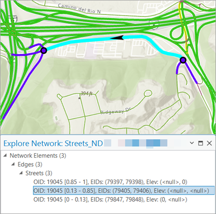

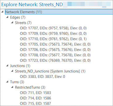

Lorsque vous activez l’outil Explore Network (Explorer le réseau) et sélectionnez un ou plusieurs éléments dans le jeu de données réseau, la fenêtre Explore Network (Explorer le réseau) apparaît. Il s’agit d’une fenêtre ancrable qui est divisée en deux parties :
  • Network Elements (Éléments de réseau) : la partie supérieure de la fenêtre répertorie les éléments de réseau identifiés sur la carte par l’outil Explore Network (Explorer le réseau). Ceux-ci sont regroupés par type d’élément (tronçons, jonctions et tournants). Chaque élément de la liste d’éléments est représenté par l’ID d’élément (EID) et l’ID d’objet (OID) de l’entité source associée. Si la règle de connectivité verticale du jeu de données réseau est d’utiliser les champs d’altitude, l’en-tête de l’élément inclut également les valeurs d’altitude logique pour les points d’extrémité de l’entité source associée à chaque élément de réseau. Par exemple, dans le tronçon mis en surbrillance ci-dessous, Elev (0,1) (Altitude [0,1]) indique respectivement l’altitude logique aux extrémités de début et de fin.
    Éléments de réseau

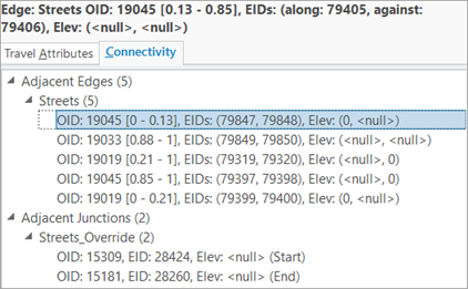

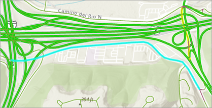

    Si la source d’un tronçon utilise une règle de connectivité de groupe d’un sommet, certains tronçons de cette source couvriront seulement une partie de la géométrie de leur entité source associée. Par exemple, OID: 19045 [0.13 - 0.85], EIDs:(79405,79406) indique que ce tronçon couvre seulement une partie de la géométrie de son entité source dans la plage de 13 à 85 % le long du tronçon. Les deux autres tronçons, OID: 19045 [0.85 - 1], EIDs:(79397,79398) et OID: 19045 [0 - 0.13], EIDs:(79847,79848), couvrent la partie restante de l’entité de rues source avec l’OID 19045. L’exemple ci-dessous met en surbrillance l’entité source composée de ces trois tronçons.
    Tronçon partiel couvrant 13 à 85 % de l’entité source
    Entité source mise en surbrillance en cyan

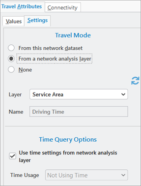

      • Settings (Paramètres) - Sur cet onglet, vous pouvez définir la source du mode de déplacement et les options de requête temporelle.
        Dans la section Travel Mode (Mode de déplacement), vous pouvez choisir comme source de votre mode de déplacement le jeu de données réseau ou une couche d’analyse de réseau.
        • From this network dataset (Provenant de ce jeu de données réseau) : en sélectionnant cette option, vous pouvez choisir les modes de déplacement disponibles définis sur le jeu de données réseau actuel, dans la liste déroulante Name (Nom).
          Modifiez les paramètres du mode de déplacement dans le sous-onglet Settings (Paramètres).
        • From a network analysis layer (Provenant d’une couche d’analyse de réseau) - En sélectionnant cette option comme source, vous pouvez choisir la couche d’analyse de réseau dans la liste déroulante Layer (Couche) qui répertorie toutes les couches d’analyse de réseau de la carte qui ont la même source de données réseau locale. L’option Name (Nom), qui est désactivée, indique le nom du mode de déplacement issu de la couche d’analyse de réseau sélectionnée.
          Couche d’analyse de réseau comme source du mode de déplacement
        • None (Aucun) - Aucun mode de déplacement n’est utilisé.
        Dans la section Time Query Options (Options de requête temporelle), les options de la liste déroulante Time Usage (Utilisation du temps) permettent d’appliquer des paramètres de requête pour configurer plus précisément la requête de l’élément de réseau actif qui est utilisée pour mettre à jour les valeurs affichées des attributs de déplacement.
        Lorsque ce jeu de données réseau est la source du mode de déplacement, il est possible de modifier le paramètre Time Usage (Utilisation du temps) à moins que la source du mode de déplacement ne soit une couche d’analyse de réseau et que l’option Use time settings from network analysis layer (Utiliser les paramètres temporels de la couche d’analyse de réseau) ne soit cochée. Des options de requête temporelle supplémentaires peuvent également être configurées, en fonction du choix de l’utilisation du temps. Vous pouvez utiliser les paramètres temporels de la couche d’analyse de réseau source pour les appliquer à la requête également. Si les propriétés de la couche d’analyse de réseau source correspondant à la requête sont modifiées sur son ruban ou sa page de propriétés, les valeurs des attributs de déplacement sont automatiquement réinterrogées. Il est toutefois possible qu’une modification des propriétés des paramètres de temps et de mode de déplacement de la couche d’analyse de réseau source ne soit pas reconnue. Si tel est le cas, vous pouvez actualiser explicitement les paramètres de requête provenant de la couche d’analyse de réseau source et forcer une réinterrogation des attributs de déplacement avec ces paramètres à l’aide du bouton Re-query Travel Attribute Values (Réinterroger les valeurs attributaires de déplacement) .

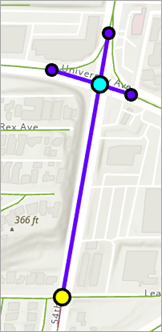

Identifier des éléments de réseau dans l’affichage cartographique
Dans l’image ci-dessous, le côté gauche représente les éléments identifiés à partir d’un jeu de données réseau à l’aide de l’outil Explore Network (Explorer le réseau). La fenêtre Explore Network (Explorer le réseau), sur la droite, affiche les attributs associés aux éléments identifiés. Découvrez les informations mises à jour dans la fenêtre Explore Network (Explorer le réseau) en fonction des choix que vous faites sur votre affichage cartographique.

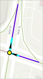

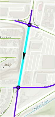

L’image représente une des rues sélectionnées.
Rue sélectionnée sur l’affichage cartographique

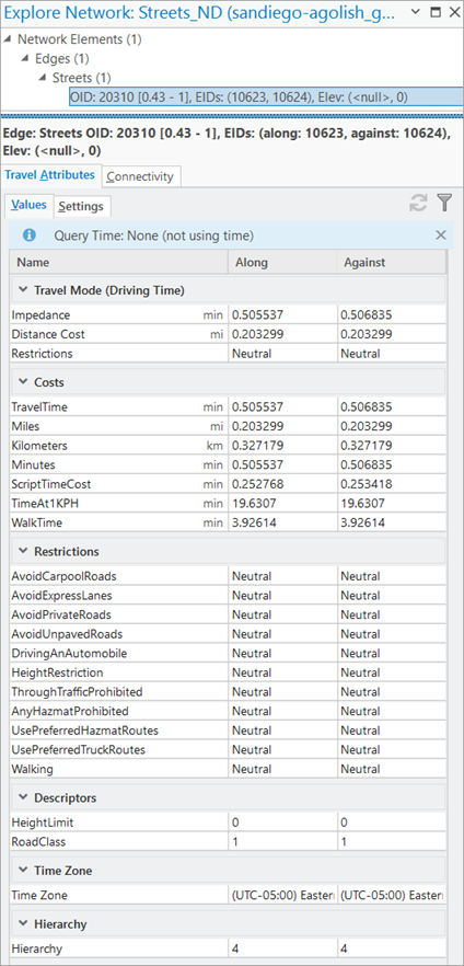

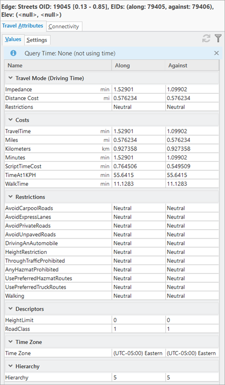

L’onglet Travel Attributes (Attributs de déplacement) affiche les différents attributs de déplacement associés à cette rue dans le sous-onglet Values (Valeurs).
Attributs de déplacement associés au tronçon sélectionné

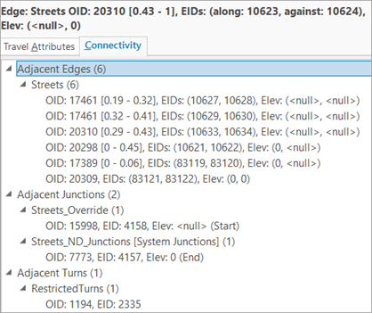

L’onglet Connectivity (Connectivité) répertorie les entités adjacentes (Streets [Rues], Junctions [Jonctions] et Turns [Tournants]) connectées à la rue sélectionnée. Si vous double-cliquez sur un élément de l’onglet Connectivity (Connectivité), il devient le nouvel élément principal.
Autres éléments adjacents au tronçon sélectionné

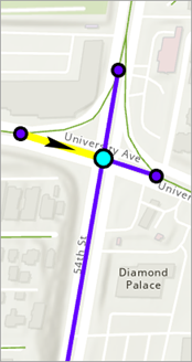

Jonctions

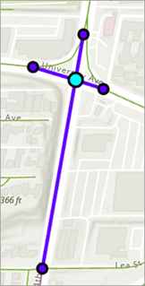

L’image représente la jonction sélectionnée.
Jonction sélectionnée dans l’affichage cartographique

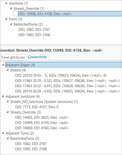

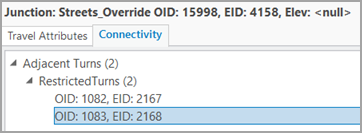

Affichez l’onglet Connectivity (Connectivité). Il affiche les autres éléments de réseau qui sont connectés à la jonction sélectionnée. Dans cet exemple, il existe cinq rues adjacentes, cinq jonctions adjacentes et un tournant adjacent associés à cette jonction.
ID d’élément et ID de classe d’entités source associés au tournant affichés dans la fenêtre Explore Network (Explorer le réseau)

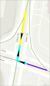

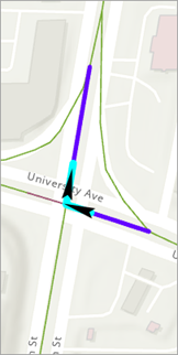

En gardant la même jonction sélectionnée, le graphique représente la rue adjacente mise en surbrillance. La flèche indique la direction du tronçon adjacent mis en surbrillance.
Une des cinq rues adjacentes connectées à la jonction sélectionnée
ID d’élément et ID de classe d’entités source associés à l’élément de rue adjacent

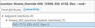

Sur cette image, la jonction adjacente mise en surbrillance est l’une des cinq jonctions adjacentes.
Une des cinq jonctions adjacentes connectées à la jonction sélectionnée
ID d’élément et ID de classe d’entités source associés à l’élément de jonction adjacent sélectionné

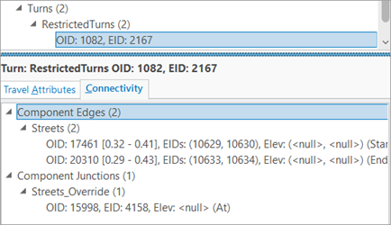

Tournants

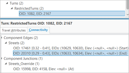

L’image représente le tournant sélectionné.
Élément de tournant sélectionné sur la carte
L’image montre l’une de rues qui composent le tournant mise en surbrillance.
Rue de début et de fin connectée à l’élément de tournant sélectionné sur la carte
Attributs de la rue de début et de fin connectée à l’élément de tournant mis en surbrillance
Le graphique montre la jonction du tournant.
Jonction composant du tournant mise en surbrillance dans l’affichage cartographique
Attributs de la jonction composant
