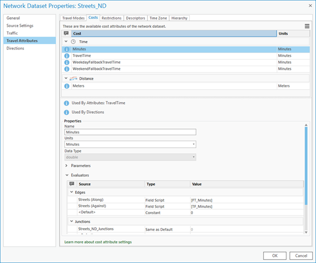

L’onglet Costs (Coûts) affiche les attributs de coût qui sont disponibles avec le jeu de données réseau, et les propriétés associées au coût sélectionné.
Les éventuels avertissements et erreurs de l’évaluateur sont affichés entre les sections supérieure et inférieure ; par exemple : The evaluator type is ’Same as Default’ on these edge source: Street (Along) (Le type d’évaluateur est identique à la définition par défaut pour ces sources de tronçons : Rue (Le long de)).
Onglet Coûts
La section Properties (Propriétés) montre de quelle façon est configuré le coût sélectionné. Elle répertorie les métadonnées associées à l'attribut de coût et détaille la façon dont sont configurés les paramètres et les évaluateurs.
