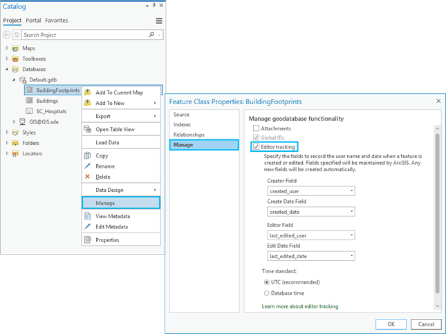

  1. Démarrez ArcGIS Pro.
  2. Dans la fenêtre Catalog (Catalogue), cliquez avec le bouton droit sur le jeu de classes d’entités dont vous souhaitez suivre les mises à jour et cliquez sur Manage (Gérer).
    La boîte de dialogue Properties (Propriétés) s’affiche, l’onglet Manage (Gérer) étant actif.
  3. Pour activer le suivi de l’éditeur, cochez la case Editor tracking (Activer le suivi).
    Les champs permettant d’enregistrer les informations liées au nom d’utilisateur et à la date sont renseignés avec des paramètres prédéfinis.
    En savoir plus sur la façon dont sont enregistrés les noms d’utilisateur et les valeurs
    Option Suivi de l’éditeur sous l’onglet Gérer dans la boîte de dialogue Propriétés de la classe d’entités
  4. Cliquez sur OK pour accepter tous les paramètres par défaut ou les paramètres prédéfinis.
Le suivi de l’éditeur est activé sur le jeu de données.

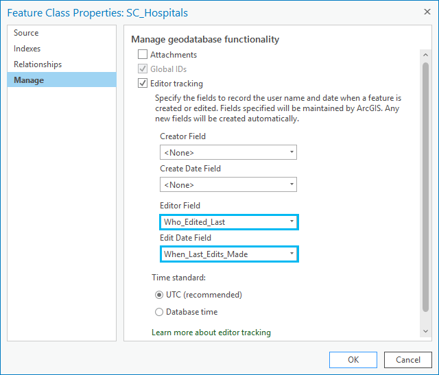

  • Sélectionnez les informations à suivre. Si, par exemple, vous voulez seulement identifier l’utilisateur ayant mis à jour l’entité en dernier et la date à laquelle ces mises à jour ont eu lieu, il suffit de renseigner les paramètres Editor Field (Champ Editor) et Edit Date Field (Champ Date de mise à jour). Vous pouvez définir les paramètres Creator Field (Champ d’auteur) et Create Date Field (Champ de date de création) sur <None> dans la liste déroulante ou rester vides.
  • Choisissez les champs à utiliser pour consigner les informations de suivi des mises à jour. Si, par exemple, vous ne souhaitez pas utiliser les noms de champs par défaut lors du suivi, vous avez deux possibilités :
    • Lorsque vous activez le suivi de l’éditeur, créez un champ à l’aide de l’option Add new field (Ajouter un nouveau champ) dans la liste déroulante et saisissez le nom à attribuer au nouveau champ. Par exemple, les noms de champ Who_Edited_Last et When_Last_Edits_Made sont fournis pour créer des champs avec une convention d’affectation de noms spécifique. Lorsque le suivi de l’éditeur est activé, les champs spécifiés qui n’existent pas sont créés automatiquement.
      Personnaliser les champs utilisés pour stocker les informations de suivi de l’éditeur, le suivi de l’éditeur étant activé

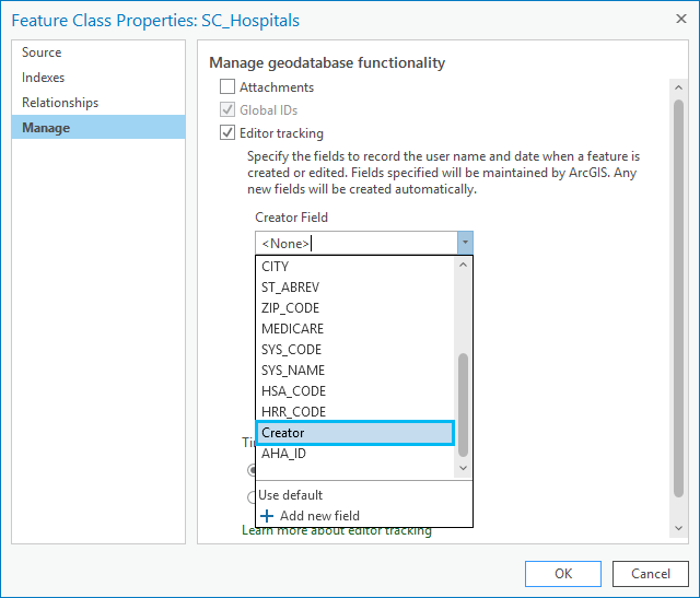

    • Faites référence à un champ existant dans le jeu de données, comme Creator, à partir des champs disponibles dans la liste déroulante. Seuls les champs correspondant aux types de données attendus s’affichent.
      • Pour utiliser un champ existant afin de stocker le nom de l’utilisateur ayant créé ou mis à jour les données en dernier, vous devez désigner un champ dont le type de données est string (chaîne) (Text (Texte), par exemple).
      • Pour utiliser un champ existant afin d’enregistrer la date de création ou de dernière modification de l’entité, vous devez référencer un champ dont le type de données est Date (basse précision).
      Personnaliser les champ de suivi de l’éditeur en faisant référence à un champ existant, le suivi de l’éditeur étant activé

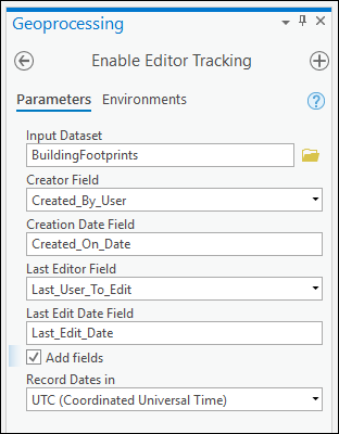

Outil de géotraitement Activer le suivi de l’éditeur
Vous pouvez utiliser l’outil de géotraitement Activer le suivi de l’éditeur pour activer le suivi de l’éditeur sur des champs nouveaux ou existants. Vous pouvez également exécuter l’outil sur un jeu de données pour lequel le suivi de l’éditeur est activé afin d’identifier les informations supplémentaires. Si, par exemple, le suivi est configuré de manière à enregistrer l’auteur et la date de création, vous pouvez utiliser cet outil pour inclure l’éditeur et la date de dernière mise à jour.
Pour basculer d’un champ vers un autre ou basculer de l’heure UTC en heure de base de données, utilisez d’abord l’outil Désactiver le suivi de l’éditeur sur le jeu de données, puis réactivez-le avec la configuration requise.
Vous pouvez utiliser l’outil de géotraitement Activer le suivi de l’éditeur pour activer le suivi de l’éditeur.
