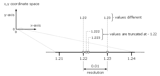

La résolution représente le niveau de détail avec lequel une classe d’entités enregistre la localisation et la forme des entités géographiques. Il s’agit de la distance minimale, exprimée en unités de carte, qui sépare les valeurs x uniques ou les valeurs y uniques dans les coordonnées d’entité. Par exemple, si une référence spatiale présente une résolution x,y de 0,01, les coordonnées x 1,22 et 1,23 peuvent être stockées comme valeurs de coordonnées distinctes, mais les coordonnées x 1,222 et 1,223 sont toutes deux stockées avec la valeur 1,22. En voici une illustration dans l’image ci-dessous. La dernière décimale des deux dernières coordonnées x est tronquée, car le changement de valeur est inférieur à la résolution x,y. Il en va de même pour les coordonnées y.
La résolution définit des valeurs x et y uniques
