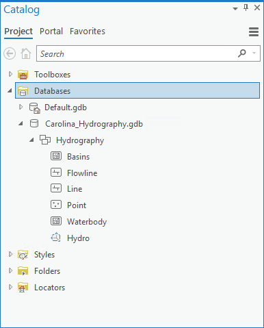

Couche et jeu de données du réseau de traçages
Lorsqu’un réseau de traçages est créé, un jeu de données propre à ce réseau de traçages est généré avec le nom spécifié. Ce nom représente une partie du nom complet du réseau de traçages affiché dans la fenêtre Catalog (Catalogue).

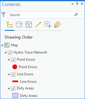

Lorsqu’il est ajouté à une carte active, le jeu de données de réseau de traces active l’onglet Trace Network (Réseau de traces) et affiche la couche du réseau de traces, ainsi que les sous-couches des jonctions système, des entités d’erreurs et des zones à valider. Le nom de couche indiqué dans la fenêtre Contents (Contenu) correspond au nom du réseau de traçages suivi de Trace Network (par exemple, Hydro Trace Network).
Jeu de données du réseau de traces dans la fenêtre Catalog (Catalogue) Couche du réseau de traces dans la fenêtre Contents (Contenu)

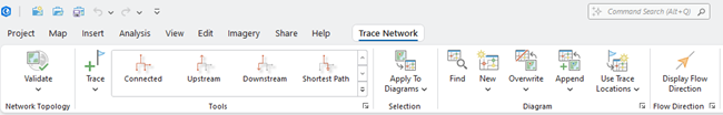

Onglet Trace Network (Réseau de traces)
L’onglet Trace Network (Réseau de traces) devient disponible lorsque vous ajoutez un réseau de traces à une carte. Cet onglet regroupe des outils et des commandes qui sont principalement utilisés dans les processus des réseaux de traçages.
L’onglet Trace Network (Réseau de traces) propose divers outils et commandes qui permettent d’utiliser la topologie du réseau, le traçage et les diagrammes de réseau.

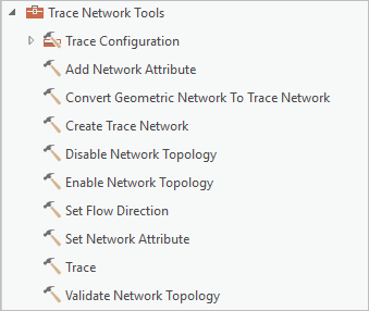

Boîte d’outils Trace Network
La boîte d’outils Trace Network (Réseau de traçages) contient plusieurs outils qui permettent de créer et gérer le réseau de traçages aux fins d’écriture de scripts et de modélisation, ou pour un usage personnel. Ces outils se trouvent sous l’onglet Analysis (Analyse) du groupe Geoprocessing (Géotraitement). Certaines opérations réalisables à l’aide des outils de géotraitement sont également accessibles à partir de l’onglet Trace Network (Réseau de traces).
Outils de la boîte d’outils Trace Network (Réseau de traçages)
