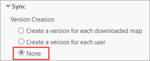

  • Activer la synchronisation
  • Définissez l’option de synchronisation sur None (Aucune).
    L’option None (Aucune) est sélectionnée sous Sync (Synchronisation) pour Version Creation (Création des versions).

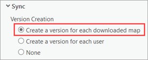

  • Définissez l’option de synchronisation sur Create a version for each downloaded map (Créer une version pour chaque carte téléchargée).
    L’option Créer une version pour chaque carte téléchargée est sélectionnée.
