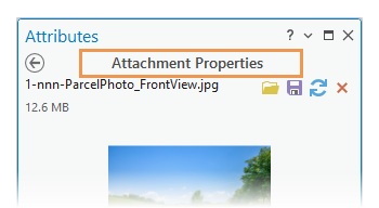

  4. Cliquez sur la pièce jointe dans la vue des pièces jointes, puis cliquez sur la commande Properties (Propriétés) dans la barre d’outils.
    La vue du formulaire Attachment Properties (Propriétés de la pièce jointe) s’ouvre dans la fenêtre et inclut la barre d’outils.
     ![Propriétés de la pièce jointe](images/AttributesPaneAttachments-Properties.png)
  5. Modifiez une ou plusieurs des propriétés suivantes :
Zone de texte Utilisation
Titre Titre de remplacement affiché dans l’onglet Attachments (Pièces jointes). Si ce champ est vide, le nom de fichier s’affiche.
Texte de remplacement Utilisé pour fournir des informations et du contexte à une pièce jointe quand elle ne peut pas être affichée.
Légende Utilisée pour indiquer la finalité d’une pièce jointe.
Crédit ou attribution Utilisé pour déterminer le créateur d’une image ou les conditions dans lesquelles une pièce jointe peut être utilisée.
Balises Mots-clés spécifiques utilisés pour améliorer la l’exploration.
EXIF Les informations intégrées automatiquement par des appareils tels que les caméras numériques ne sont pas modifiables dans cette fenêtre. Pour copier des données EXIF dans le Presse-papiers, cliquez sur la commande Copy (Copier) qui apparaît en regard du titre EXIF. Si une image ne contient pas de données EXIF, les titres ne sont pas affichés.
