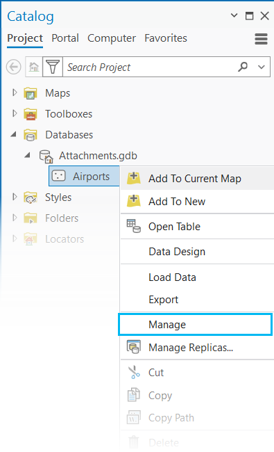

  1. Cliquez avec le bouton droit sur un jeu de données dans une géodatabase figurant dans la fenêtre Catalog (Catalogue), puis sélectionnez Manage (Gérer).
    Gérer dans le menu contextuel

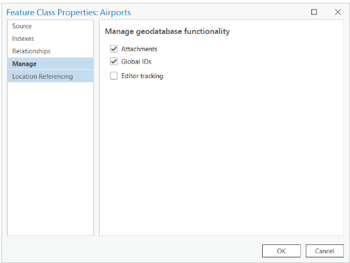

  2. Dans la fenêtre Feature Class Properties (Propriétés de la classe d’entités), cochez la case Attachments (Pièces jointes).
    Fenêtre Propriétés de la classe d’entités avec les cases Pièces jointes et Identifiants globaux cochées
La case Global IDs (Identifiants globaux) est cochée par défaut (configuration recommandée).
  1. Cliquez sur OK pour activer le jeu de données.

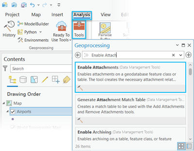

  1. Dans l’onglet Analysis (Analyse) du groupe Geoprocessing (Géotraitement), cliquez sur Tools (Outils).
  2. Recherchez ou accédez à l’outil Activer les pièces jointes dans le jeu d’outils Outils de gestion des données, puis cliquez sur le résultat de recherche Activer les pièces jointes pour ouvrir l’outil.
    Résultats de la recherche portant sur l’outil Activer les pièces jointes

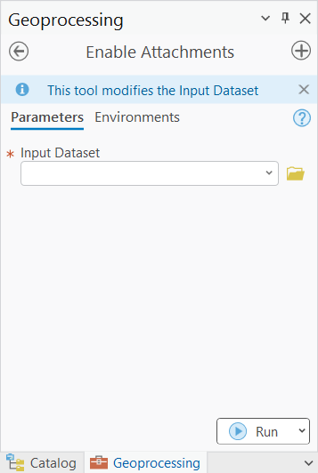

    La boîte de dialogue Enable Attachments (Activer les pièces jointes) s’affiche avec un seul paramètre à renseigner avec le jeu de données en entrée.
    Outil de géotraitement Activer les pièces jointes
  3. Pour Input Dataset (Jeu de données en entrée), utilisez le bouton de navigation pour sélectionner une classe d’entités ou une table, ou bien cliquez sur la flèche vers le bas pour sélectionner un jeu de données dans la carte active.
  4. Cliquez sur Run (Exécuter) pour activer le jeu de données pour les pièces jointes.

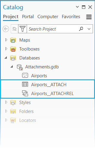

Les deux processus créent à la fois une table autonome pour stocker toutes les pièces jointes et une classe de relations un vers plusieurs pour gérer l’association entre la table autonome et le jeu de données en entrée.
Le nom de la table de pièces jointes se compose du nom du jeu de données activé, suivi d’un double trait de soulignement et du suffixe ATTACH. Le nom de la classe de relations associée se compose également du nom du jeu de données, suivi d’un double trait de soulignement et du suffixe ATTACHREL.
Fenêtre Catalogue affichant la classe d’entités activée avec la table ATTACH et la classe de relations associées
