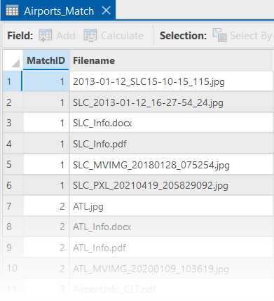

Une table d’appariement comporte deux colonnes et autant de lignes que de pièces jointes à ajouter ou supprimer d’un jeu de données compatible avec les .pièces jointes. La création d’une table d’appariement à l’aide de l’outil de géotraitement Générer une table d’appariement des pièces jointes entraîne la création d’une colonne MatchID et d’une colonne Filename. La colonne MatchID contient les identifiants d’objets d’un jeu de données en entrée qui correspondent à des noms de fichiers dans un emplacement de dossier désigné. Les noms de fichiers sont appariés et ajoutés au champ Filename à l’aide des valeurs d’une colonne de clé sélectionnée dans la table attributaire.
Table d’appariement renseignée

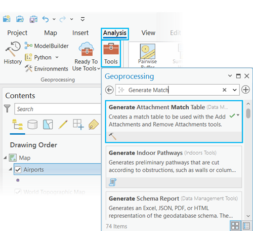

  2. Dans l’onglet Analysis (Analyse) du groupe Geoprocessing (Géotraitement), cliquez sur Tools (Outils), puis recherchez ou accédez à l’outil Générer une table d’appariement des pièces jointes dans le jeu d’outils Outils de gestion des données.
    Fenêtre Géotraitement avec les résultats de la recherche pour Générer une table d’appariement des pièces jointes

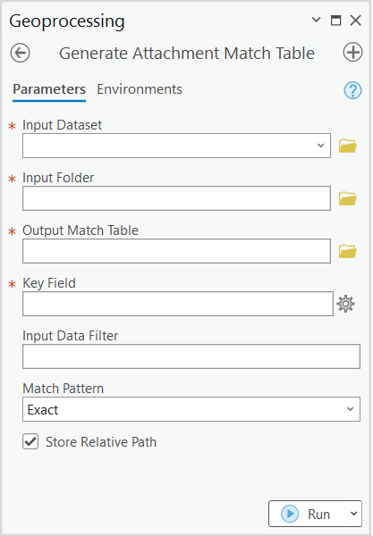

  3. Cliquez sur le résultat de recherche Generate Attachment Match Table (Générer une table d’appariement des pièces jointes) pour ouvrir l’outil.
    La boîte de dialogue de l’outil Generate Attachment Match Table (Générer une table d’appariement des pièces jointes) s’affiche avec les paramètres par défaut.
    Boîte de dialogue Générer une table d’appariement des pièces jointes

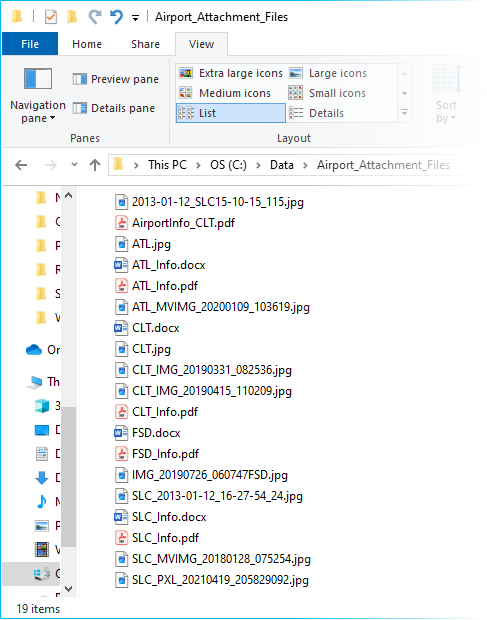

  5. Pour Input Folder (Dossier en entrée), utilisez le bouton de navigation pour accéder au dossier qui contient tous les fichiers à charger en tant que pièces jointes.
    Explorateur de fichiers Windows avec dossier des fichiers d’aéroports à ajouter à la table d’appariement
    Il peut être nécessaire de préparer les noms des fichiers de pièces jointes figurant dans le dossier avant de créer une table d’appariement et de charger les pièces jointes dans ArcGIS Pro. Par exemple, l’image ci-dessus représente une variété de formats de fichiers multimédias (JPG, PDF, DOCX) dans le dossier Airport_Attachment_Files. Chaque nom de fichier dans ce dossier comporte un code d’aéroport. Dans cet exemple, le code d’aéroport est un élément essentiel pour apparier les fichiers adéquats avec l’entité ou la ligne correcte.

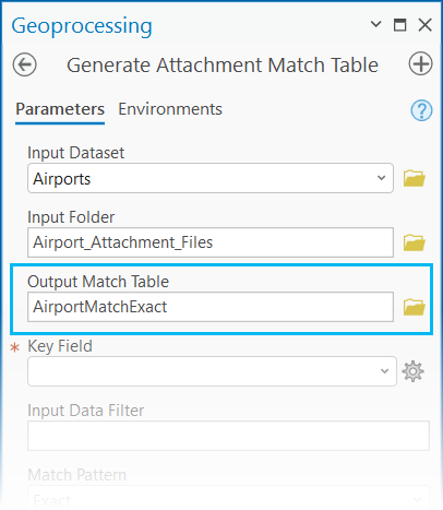

  6. Pour Output Match Table (Table d’appariement en sortie), attribuez un nom à la nouvelle table.
    Paramètre Table d’appariement en sortie renseigné

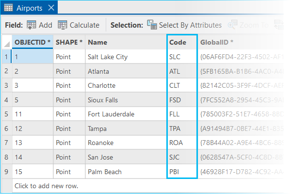

  7. Pour Key Field (Champ de clé), indiquez un champ provenant de la table attributaire du jeu de données.
    Les valeurs de ce champ sont utilisées pour apparier les valeurs dans les noms de fichiers du dossier en entrée. L’appariement est basé sur le paramètre Match Pattern (Modèle d’appariement). Par exemple, vous pouvez choisir le champ CODE pour apparier les valeurs de chaque ligne avec les noms de fichiers provenant de la valeur Input Folder (Dossier en entrée).
    Table attributaire avec le champ de clé en surbrillance

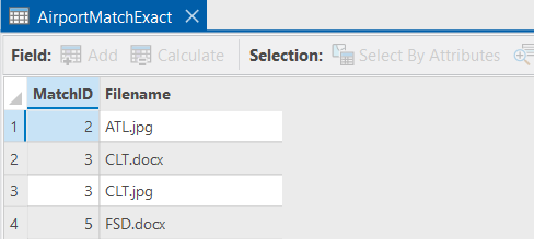

  11. Cliquez sur Run (Exécuter) pour créer la table d’appariement.
    Table d’appariement affichant les résultats du modèle d’appariement Exact avec les valeurs de Champ de clé
    Les quatre lignes de la nouvelle table correspondent exactement à quatre noms de fichiers (quelle que soit l’extension de fichier) dans le dossier en entrée.

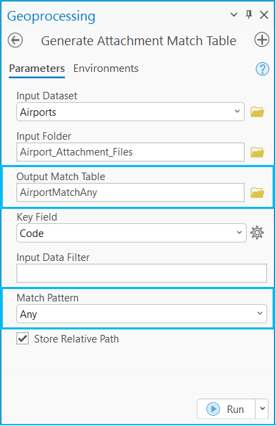

Toutefois, vous pouvez également créer une table d’appariement qui apparie n’importe quel fichier dans le dossier en entrée contenant les valeurs de champ de clé à toutes les entités ou lignes du jeu de données en entrée qui s’y prêtent. Pour ce faire, remplacez la valeur du paramètre Match Pattern (Modèle d’appariement) par Any (Tout) et attribuez un nom différent à la table d’appariement.
Paramètre Table d’appariement en sortie avec un nouveau nom et paramètre Modèle d’appariement défini sur Tout

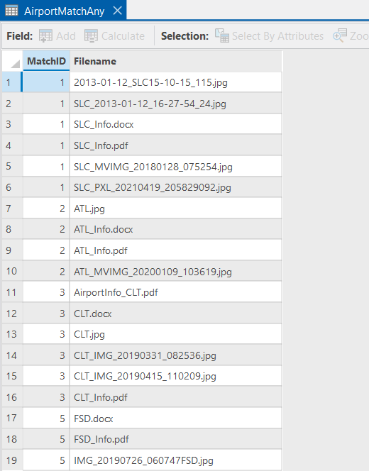

Utilisez les données d’exemple des étapes ci-dessus, remplacez la valeur du paramètre Match Pattern (Modèle d’appariement) par Any (Tout), puis cliquez sur Run (Exécuter) pour générer une table d’appariement incluant tous les noms de fichiers appariés à leurs entités respectives avec l’identifiant d’objet adéquat. Dans cet exemple, une nouvelle table d’appariement a été créée avec un nouveau nom.
Résultats de la table d’appariement avec Modèle d’appariement défini sur Tout
Les lignes de la nouvelle table correspondent aux fichiers dans le dossier en entrée dont les noms (quelle que soit l’extension de fichier) comportent une valeur de clé à n’importe quelle position.

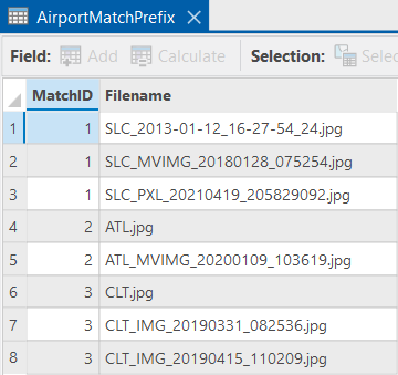

Si l’option Prefix (Préfixe) est utilisée comme valeur du paramètre Match Pattern (Modèle d’appariement) avec les mêmes données dans les étapes ci-dessus, l’outil renvoie les valeurs du champ de clé qui correspondent au début des noms de fichiers provenant du dossier en entrée.
Paramètre Table d’appariement en sortie avec le nom de la nouvelle table, paramètre Filtre de données en entrée renseigné pour les fichiers .jpg et paramètre Modèle d’appariement défini sur Préfixe
L’image ci-dessous représente les résultats de la table d’appariement lorsque l’outil est configuré pour apparier uniquement les fichiers *.jpg à l’aide du paramètre Input Data Filter (Filtre de données en entrée). Les filtres de données sont applicables à l’ensemble des modèles d’appariement.
Résultats de la table d’appariement avec le filtre *.jpg et Modèle d’appariement défini sur Préfixe
Les lignes de la nouvelle table correspondent aux fichiers dans le dossier en entrée dont le nom (quelle que soit l’extension de fichier) débute par une valeur de clé.

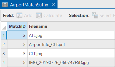

Paramètre Filtre de données en entrée défini sur *.jpg et *.pdf et Modèle d’appariement défini sur Suffixe
Dans cet exemple, outre la création d’une table d’appariement avec Match Pattern (Modèle d’appariement) défini sur Suffix (Suffixe), seuls les fichiers .jpg et .pdf sont renvoyés dans cette nouvelle table. Les deux filtres sont séparés par une virgule dans le paramètre Input Data Filter (Filtre de données en entrée).
Résultats de la table d’appariement avec le filtre .jpg et .pdf et Modèle d’appariement défini sur Suffixe
Les lignes de la nouvelle table correspondent aux fichiers dans le dossier en entrée dont le nom (quelle que soit l’extension de fichier) finit par une valeur de clé.
