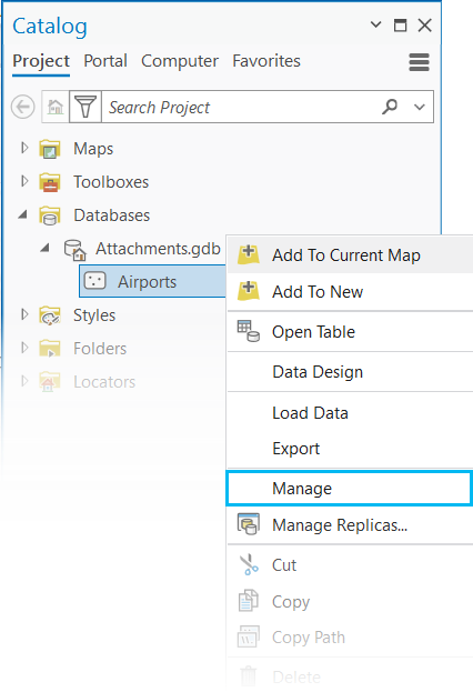

  1. Cliquez avec le bouton droit sur un jeu de données dans une géodatabase figurant dans la fenêtre Catalog (Catalogue), puis sélectionnez Manage (Gérer).
    Fenêtre contextuelle avec l’option Gérer mise en évidence

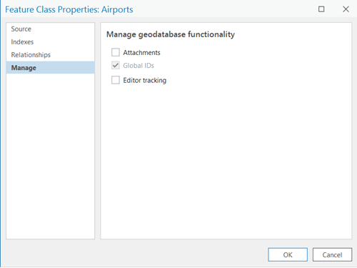

  2. Décochez la case Attachments (Pièces jointes) dans la fenêtre Feature Class Properties (Propriétés de la classe d’entités).
    Propriétés de la classe d’entités avec la case Pièces jointes décochée
    S’il existe des identifiants globaux, ils restent dans la table autonome ou la table attributaire du jeu de données.
  3. Cliquez sur OK pour désactiver le jeu de données.

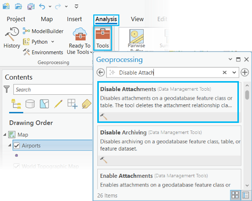

  1. Sur l’onglet Analysis (Analyse), dans le groupe Geoprocessing (Géotraitement), cliquez sur Tools (Outils), puis recherchez ou accédez à l’outil Désactiver les pièces jointes dans le jeu d’outils Outils de gestion des données.
    Fenêtre Géotraitement avec les résultats de la recherche portant sur Désactiver les pièces jointes
  2. Cliquez sur le résultat Disable Attachments (Désactiver les pièces jointes) pour ouvrir l’outil.

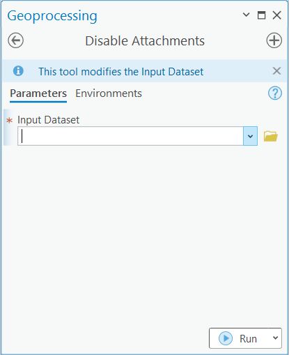

    La boîte de dialogue de l’outil Disable Attachments (Désactiver les pièces jointes) s’affiche avec un paramètre destiné à saisir un jeu de données en entrée.
    Boîte de dialogue Désactiver les pièces jointes
  3. Pour Input Dataset (Jeu de données en entrée), utilisez le bouton de navigation pour sélectionner une classe d’entités ou une table, ou bien cliquez sur la flèche vers le bas pour sélectionner un jeu de données dans la carte active.
  4. Cliquez sur Run (Exécuter) pour désactiver les pièces jointes au niveau du jeu de données.
