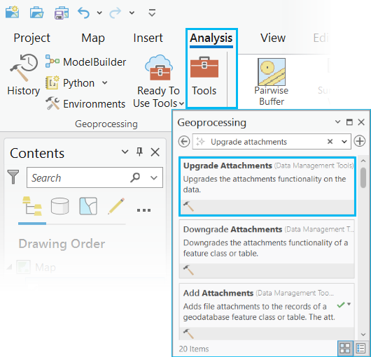

  1. Sur l’onglet Analysis (Analyse) du groupe Geoprocessing (Géotraitement), cliquez sur Tools (Outils), puis recherchez ou accédez à l’outil Mettre à niveau les pièces jointes dans le jeu d’outils Outils de gestion des données.
    La fenêtre Géotraitement avec les résultats de la recherche pour Mettre à niveau les pièces jointes
  2. Cliquez sur Upgrade Attachments (Mettre à niveau les pièces jointes) pour ouvrir l’outil.

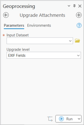

    La boîte de dialogue de l’outil Mettre à niveau les pièces jointes s’affiche avec des paramètres destinés à saisir un jeu de données en entrée et une option de mise à niveau.
    Boîte de dialogue Mettre à niveau les pièces jointes
  3. Pour Input Dataset (Jeu de données en entrée), utilisez le bouton de navigation pour sélectionner une classe d’entités ou une table, ou bien cliquez sur la flèche vers le bas pour sélectionner un jeu de données dans la carte active.
  4. Pour Upgrade level (Niveau de mise à niveau), sélectionnez l’une des options suivantes dans le menu déroulant :
    • EXIF Fields (Champs EXIF) : les colonnes KEYWORDS et EXIFINFO sont ajoutées à la table ATTACH.
    • EXIF and Alt Text Fields (Champs EXIF et Texte de remplacement) : les colonnes KEYWORDS, EXIFINFO, ATT_TITLE, ATT_ALT_TEXT, ATT_CAPTION et ATT_CREDIT sont ajoutées à la table ATTACH.
  5. Cliquez sur Run (Exécuter) pour mettre à niveau le jeu de données.

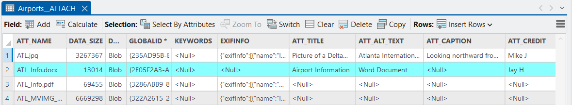

Illustration d’une table de pièces jointes dont certaines comportent des métadonnées.
Illustration d’une table de pièces jointes avec des colonnes de métadonnées dont les cellules sont renseignées avec des données ou avec des valeurs nulles.
