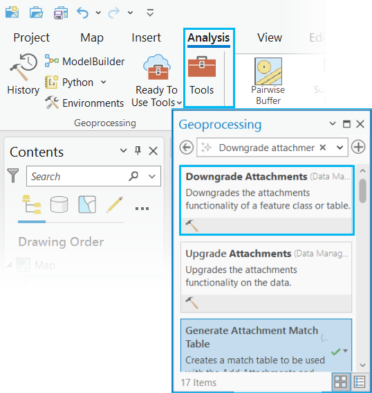

  1. Dans l’onglet Analysis (Analyse) du groupe Geoprocessing (Géotraitement), cliquez sur Tools (Outils).
  2. Recherchez ou accédez à l’outil Rétrograder les pièces jointes dans le jeu d’outils Data Management Tools (Outils de gestion des données), puis cliquez sur le résultat de recherche Downgrade Attachments (Rétrograder les pièces jointes) pour ouvrir l’outil.
    Résultats de recherche pour l’outil Rétrograder les pièces jointes

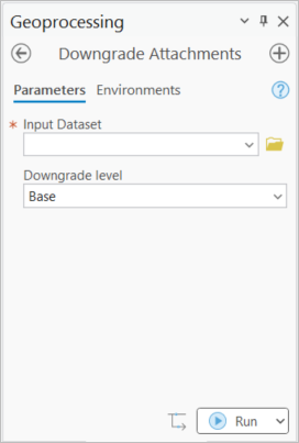

    La boîte de dialogue Downgrade Attachments (Rétrograder les pièces jointes) s’affiche avec un paramètre pour renseigner le jeu de données en entrée et un autre paramètre pour sélectionner une option de rétrogradation.
    Outil de géotraitement Rétrograder les pièces jointes
  3. Pour Input Dataset (Jeu de données en entrée), utilisez le bouton de navigation pour sélectionner une classe d’entités ou une table, ou bien cliquez sur la flèche vers le bas pour sélectionner un jeu de données dans la carte active.
  4. Pour Downgrade level (Niveau de rétrogradation), choisissez l’une des options suivantes dans le menu déroulant :
    • Base : les champs KEYWORDS, EXIFINFO, ATT_TITLE, ATT_ALT_TEXT, ATT_CAPTION et ATT_CREDIT sont supprimés de la table __attach. Il s’agit de l’option par défaut.
    • Exif Only (Exif uniquement) : les champs ATT_TITLE, ATT_ALT_TEXT, ATT_CAPTION et ATT_CREDIT sont supprimés de la table __attach. Les champs KEYWORDS et EXIFINFO sont conservés. La version de client minimale de la table de pièces jointes passe de 3.7 à 2.6.
  5. Cliquez sur Run (Exécuter) pour rétrograder le jeu de données.
