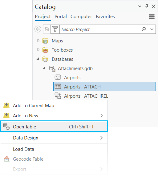

  1. Dans la fenêtre Catalog (Catalogue), cliquez avec le bouton droit sur la table ATTACH et sélectionnez Open Table (Ouvrir une table).
    Menu contextuel de la fenêtre Catalogue affichant l’option Ouvrir une table

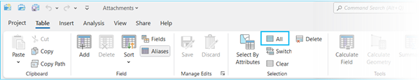

  2. Dans l’onglet Table, dans le groupe Selection (Sélection), cliquez sur le bouton All (Tout) pour sélectionner tous les enregistrements.
    Onglet Table avec le bouton Tout en surbrillance dans le groupe Sélection

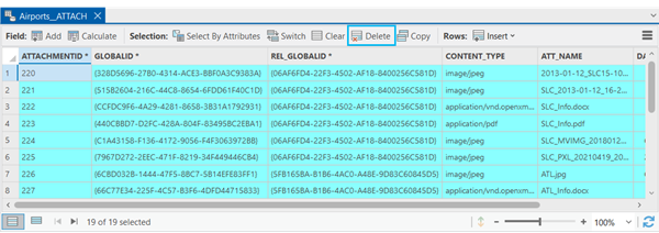

  3. Une fois tous les enregistrements sélectionnés, cliquez sur le bouton Delete (Supprimer) dans le menu de la table.
    Table ATTACH avec tous les enregistrement sélectionnés et le bouton Supprimer en surbrillance

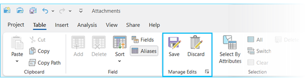

  4. Dans l’onglet Table, dans le groupe Manage Edits (Gérer les mises à jour), cliquez sur le bouton Save (Enregistrer).
    Onglet Table avec les boutons Enregistrer et Ignorer en surbrillance dans le groupe Gérer les mises à jour

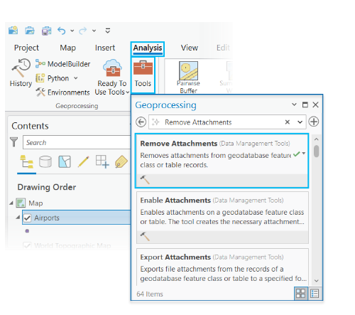

  1. Dans l’onglet Analysis (Analyse), dans le groupe Geoprocessing (Géotraitement), cliquez sur Tools (Outils), puis accédez à l’outil Supprimer des pièces jointes ou recherchez-le dans le jeu d’outils Outils de gestion des données.
    Résultat de la recherche portant sur Supprimer des pièces jointes dans la fenêtre Géotraitement
  2. Cliquez sur le résultat de recherche Remove Attachments (Supprimer des pièces jointes) dans le résultat de recherche pour ouvrir l’outil.

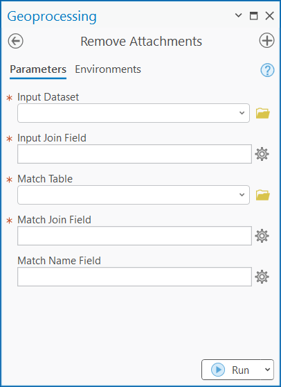

    L’outil Remove Attachments (Supprimer des pièces jointes) s’ouvre avec ses paramètres par défaut.
    Fenêtre de l’outil Supprimer des pièces jointes
  3. Pour Input Dataset (Jeu de données en entrée), utilisez le bouton de navigation pour sélectionner une classe d’entités ou une table, ou bien cliquez sur la flèche vers le bas pour sélectionner un jeu de données dans la carte active.
  4. Pour Input Join Field (Champ de jointure en entrée), sélectionnez un champ dans le jeu de données en entrée qui comporte des valeurs correspondantes dans la table d’appariement.
    Il s’agit du champ OBJECTID si la table d’appariement a été créée à l’aide de l’outil Générer une table d’appariement des pièces jointes.
  5. Pour Match Table (Table d’appariement), sélectionnez la table d’appariement qui contient les identifiants d’objets et les noms de fichiers qui seront supprimés en tant que pièces jointes.
  6. Pour Match Join Field (Champ de jointure apparié), sélectionnez le champ de la table d’appariement comportant les valeurs d’identifiants d’objets appariées.
    Si la table d’appariement a été créée à l’aide de l’outil Générer une table d’appariement des pièces jointes, il s’agit de la colonne MatchID.
  7. Pour Match Name Field (Champ de nom apparié), sélectionnez le champ de nom de fichier dans la table d’appariement.
  8. Cliquez sur Run (Exécuter) pour supprimer les pièces jointes.
