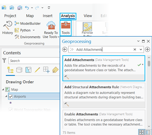

  1. Dans l’onglet Analysis (Analyse), dans le groupe Geoprocessing (Géotraitement), cliquez sur Tools (Outils), puis recherchez ou accédez à l’outil Ajouter des pièces jointes dans le jeu d’outils Outils de gestion des données.
    Fenêtre Géotraitement avec les résultats de la recherche portant sur Ajouter des pièces jointes
  2. Cliquez sur Add Attachments (Ajouter des pièces jointes) dans le résultat de recherche pour ouvrir l’outil.

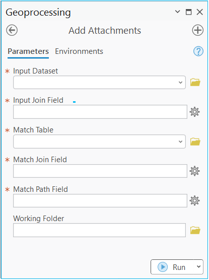

    La boîte de dialogue de l’outil Add Attachments (Ajouter des pièces jointes) s’affiche avec ses paramètres.
    Boîte de dialogue Ajouter des pièces jointes
  3. Pour Input Dataset (Jeu de données en entrée), utilisez le bouton de navigation pour sélectionner une classe d’entités ou une table, ou bien cliquez sur la flèche vers le bas pour sélectionner un jeu de données dans la carte active.
  4. Pour Input Join Field (Champ de jointure en entrée), sélectionnez un champ dans le jeu de données en entrée qui comporte des valeurs correspondantes dans la table d’appariement.
    Il s’agit du champ OBJECTID si la table d’appariement a été créée à l’aide de l’outil Générer une table d’appariement des pièces jointes.
  5. Pour Match Table (Table d’appariement), sélectionnez la table d’appariement qui contient les identifiants d’objets et les noms de fichiers qui seront ajoutés en tant que pièces jointes.
  6. Pour Match Join Field (Champ de jointure apparié), sélectionnez le champ de la table d’appariement comportant les valeurs d’identifiants d’objets.
    Si la table d’appariement a été créée à l’aide de l’outil Générer une table d’appariement des pièces jointes, il s’agit de la colonne MatchID.
  7. Pour Match Path Field (Champ de chemin apparié), sélectionnez le champ de nom de fichier dans la table d’appariement.
  8. Pour Working Folder (Dossier de travail), utilisez le dossier ou l’espace de travail contenant les fichiers à ajouter en tant que pièces jointes.
    Ce paramètre facultatif peut être laissé vide si les noms des fichiers comportent un chemin d’accès complet aux données. Sinon, ajoutez l’emplacement de dossier si les fichiers ont des noms courts (par exemple, image1.jpg ou image2.jpg).
  9. Cliquez sur Run (Exécuter) pour ajouter les pièces jointes.
