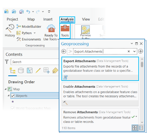

  1. Sur l’onglet Analysis (Analyse), dans le groupe Geoprocessing (Géotraitement), cliquez sur Tools (Outils), puis recherchez ou accédez à l’outil Exporter des pièces jointes dans le jeu d’outils Outils de gestion des données.
    Fenêtre Géotraitement avec les résultats de la recherche portant sur Exporter des pièces jointes
  2. Cliquez sur le résultat de recherche Exporter des pièces jointes pour ouvrir l’outil.

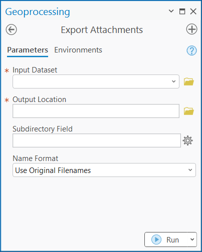

    La boîte de dialogue de l’outil Exporter des pièces jointes s’affiche avec ses paramètres par défaut.
    Boîte de dialogue Exporter des pièces jointes
  3. Pour Input Dataset (Jeu de données en entrée), utilisez le bouton de navigation pour sélectionner une classe d’entités ou une table, ou bien cliquez sur la flèche vers le bas pour sélectionner un jeu de données dans la carte active.
  4. Pour Output Location (Emplacement en sortie), sélectionnez un emplacement de dossier en sortie pour les pièces jointes exportées.
  5. Si vous le souhaitez, pour Subdirectory Field (Champ de sous-répertoire), sélectionnez un champ dans le jeu de données en entrée pour enregistrer les pièces jointes exportées par catégories.
  6. Pour Name Format (Format de nom), sélectionnez l’option de format de nom à utiliser pour l’exportation des pièces jointes parmi celles décrites ci-dessous.
    • Use Original Filenames (Utiliser les noms de fichiers d’origine) : les noms de fichiers en sortie correspondent aux noms de fichiers d’origine stockés dans la géodatabase.
    • Use Field Values Only (Utiliser les valeurs de champs uniquement) : les noms de fichiers en sortie utilisent les valeurs de champs du paramètre Name Fields (Champs de noms). Les valeurs multiples sont concaténées avec un trait de soulignement.
    • Add Field Values as Prefix (Ajouter les valeurs de champs en préfixe) : les noms de fichiers en sortie reprennent les noms de fichiers d’origine avec un préfixe tiré des valeurs de champs du paramètre Name Fields (Champs de noms). Les valeurs multiples sont concaténées avec un trait de soulignement.
    • Add Field Values as Suffix (Ajouter les valeurs de champs en suffixe) : les noms de fichiers en sortie reprennent les noms de fichiers d’origine avec un suffixe tiré des valeurs de champs du paramètre Name Fields (Champs de noms). Les valeurs multiples sont concaténées avec un trait de soulignement.
  7. Cliquez sur Run (Exécuter) pour exporter les pièces jointes.
