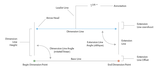

Une entité cotation comporte plusieurs parties qui peuvent ou non être affichées, en fonction de l’application. Chacune des parties est représentée différemment en utilisant une symbologie et des règles de placement. Voici une illustration de la décomposition d'une entité cotation :
Parties d’entités cotation

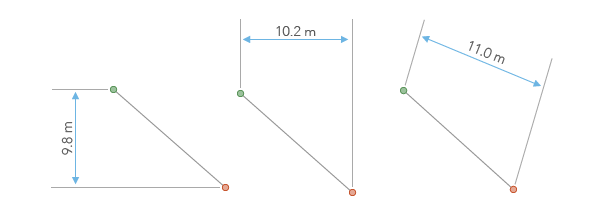

A la différence des cotations alignées, les cotations linéaires ne représentent pas la distance réelle entre les points de début et de fin de cote. Les cotations linéaires peuvent être verticales, horizontales ou pivotées comme indiqué dans l’illustration suivante. Une ligne de cote verticale représente la distance verticale entre les points de cote de début et de fin. Une ligne de cotation linéaire horizontale représente la distance horizontale entre les points de cote de début et de fin. Une cotation linéaire avec rotation représente une cote dont la ligne affiche un certain angle avec la ligne de base et dont la longueur représente la longueur de la ligne de cote et non celle de la ligne de base.
Cotations linéaires

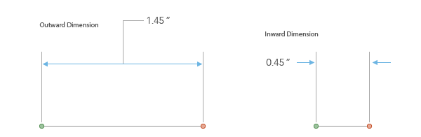

Toutes les cotations peuvent être orientées vers l’intérieur ou vers l’extérieur comme indiqué dans l’illustration suivante. Les dimensions extérieures ont des lignes de cote pointant vers l'extérieur de l'entité et représentent la distance mesurée entre les deux limites. Les dimensions intérieures ont des flèches pointant de l'extérieur vers l'intérieur de l'entité et mesurent la distance entre ces deux flèches. La distance représentée par la cote et par la capacité de cette distance sur la carte à afficher tous les éléments de la cote entre des lignes d'attache détermine si une cote est intérieure ou extérieure.
Cotations vers l’intérieur ou l’extérieur
