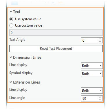

  5. Pour appliquer une valeur de texte personnalisée ou modifier l’affichage de la ligne de cote, des symboles ponctuels ou des lignes d’attache, cliquez sur la flèche Active template (Modèle actif) .
    Propriétés de cotations
    Pour saisir des valeurs attributaires d’entités ou modifier les paramètres de l’outil, cliquez sur les onglets décrits dans la table suivante :
