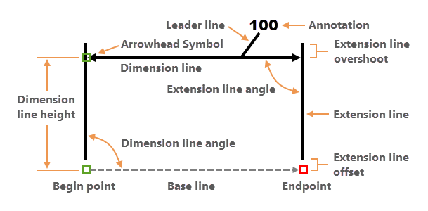

Les cotations sont des entités annotation assorties d’une géométrie supplémentaire. Les éléments d’une cotation sont illustrés dans le diagramme suivant :
Éléments d’une cotation

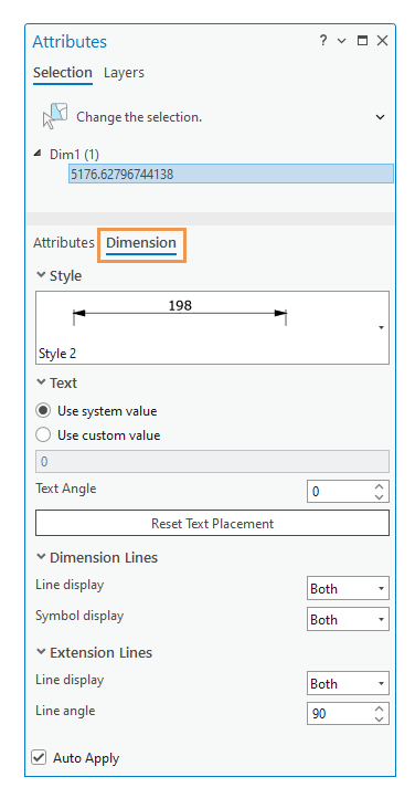

  4. Cliquez sur l’onglet Dimension (Cotation).
    Onglet Cotation dans la fenêtre Attributs
  5. Pour changer le style de cotation, développez la section Style, cliquez sur la flèche de liste déroulante et choisissez le style de cotation.
  6. Pour personnaliser le style de cotation sélectionné, développez une ou plusieurs des sections et procédez aux modifications décrites dans le tableau suivant :

  7. Si le paramètre Auto Apply (Automatique) n’est pas sélectionné, cliquez sur le bouton Apply (Appliquer).
