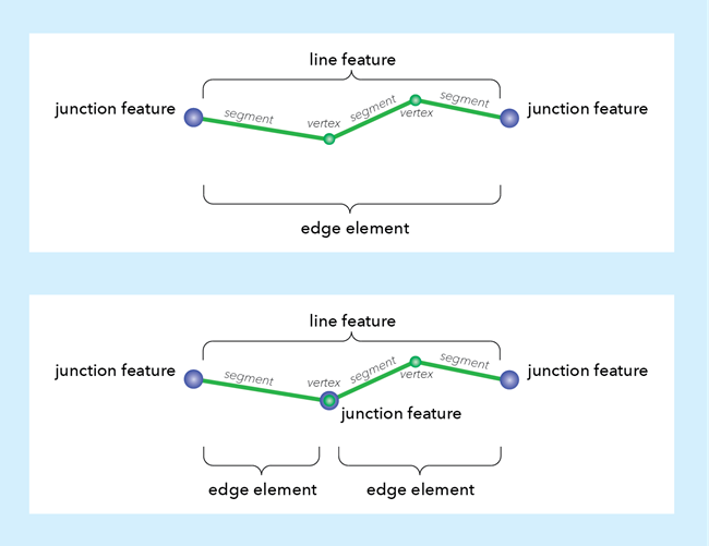

Éléments de tronçon
Le réseau de traces est composé d’un réseau logique d’éléments de jonction et de tronçon. Les éléments de tronçon constituent le composant logique des entités de tronçon (ou ligne) dans un réseau de traces. Une entité tronçon complexe est associée à un ensemble d’éléments de tronçon dans la topologie du réseau.
Par exemple, un segment de cours d’eau représenté par une entité linéaire peut être constitué de plusieurs éléments de tronçon. Dans l’exemple ci-dessous, l’ajout d’une jonction avec une connectivité à mi-portée au tronçon complexe crée une entité linéaire unique (ou un tronçon) constituée de plusieurs éléments de tronçon.
La présence de jonctions avec une connectivité à mi-portée sur un tronçon complexe crée une entité linéaire unique (ou un tronçon) constituée de plusieurs éléments de tronçon.
