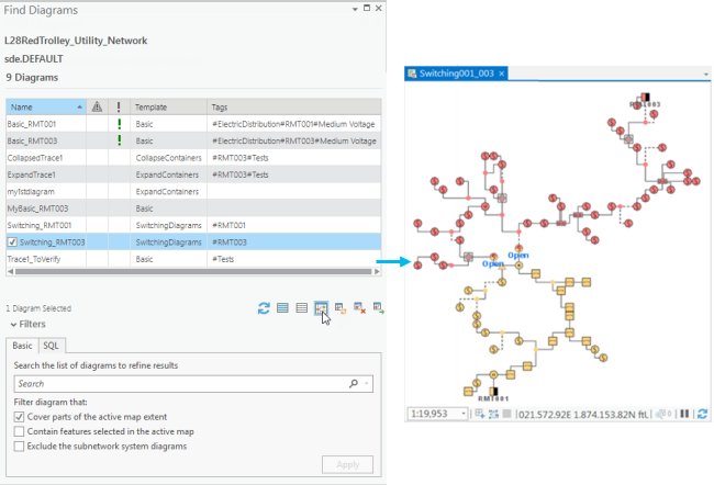

Commande Stocker un diagramme
Vous pouvez ainsi utiliser le diagramme dans plusieurs sessions ArcGIS Pro et l’ouvrir depuis la fenêtre Find Diagrams (Rechercher des diagrammes).
Réouverture d’un diagramme à l’aide de la fenêtre Rechercher des diagrammes

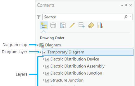

Couche de diagramme
La couche de diagramme est une couche composite contenant des couches d’entités avec des données qui constituent des jointures entre les classes d’entités du diagramme de réseau et leurs tables d’objet ou classes source de réseau associées.
Couche de diagramme référencée dans une carte de diagramme
Pour en savoir plus sur les couches de diagramme
Carte de diagramme
Une carte de diagramme est une zone d’affichage sur laquelle un diagramme de réseau s’affiche par défaut. Lorsqu’un nouveau diagramme est créé, il s’ouvre dans une vue cartographique de diagramme et un élément de projet de carte de diagramme apparaît dans la fenêtre Catalog (Catalogue). Les cartes de diagramme peuvent être enregistrées avec le projet. Comme avec n’importe quelle autre carte, plusieurs vues cartographiques peuvent être associées à une carte de diagramme. Toutefois, pour ce type de carte en particulier, le fait de fermer la dernière vue cartographique d’une carte de diagramme supprime la carte de diagramme associée de la liste Maps (Cartes) du projet.

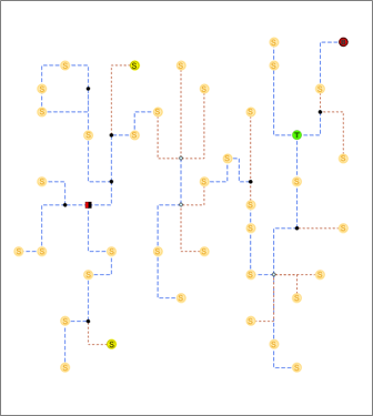

Graphique de diagramme et graphique supérieur des diagrammes
Lors de la génération des diagrammes de réseau, le système gère un graphique de diagramme, qui se compose de conteneurs et de jonctions connectés par des tronçons. En fonction des règles spécifiées sur le modèle de diagramme associé, ce graphique de diagramme peut changer plusieurs fois, comme après chaque exécution de règle de diagramme, ou lorsque les entités de diagramme ont été supprimées, ajoutées ou agrégées dans le graphique de diagramme. À la fin du processus de génération du diagramme, le graphique de diagramme final est le diagramme de réseau lui-même.
Graphique final d'un exemple de diagramme
Le graphique supérieur d’un diagramme est le graphique de diagramme dans lequel chaque conteneur est considéré comme une jonction entière. Il est très similaire au diagramme de réseau lorsque tous ses conteneurs de diagramme sont concentrés.
Graphique supérieur du diagramme d’exemple

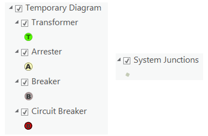

Jonctions de diagramme
Les jonctions de diagramme sont symbolisées par des points et représentent les éléments de réseau suivants :
  • Entités ponctuelles, telles que des valves, transformateurs, commutateurs et points de connexion
  • Objet de jonction
  • Jonctions système et objets jonction système
  • Tronçons particuliers qui sont réduits sous forme de jonctions dans les diagrammes
  • Entités surfaciques qui sont concentrées sous forme de points dans le diagramme, par exemple des structures de limites (stations de pompage ou sous-stations électriques)
Exemple 1 de jonctions de diagramme^^^ Ces exemples de jonctions de diagramme représentent des entités ponctuelles de réseau et des jonctions système.
Exemple 2 de jonctions de diagramme^^^ Ces exemples de jonctions de diagramme représentent une barre omnibus réduite et une limite de structure concentrée.

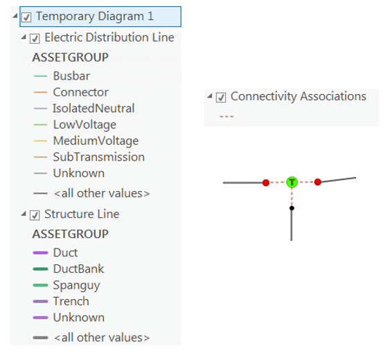

Exemple 1 de tronçons de diagramme^^^ Ces exemples de tronçons de diagramme représentent des entités linéaires de réseau et des associations de connectivité.
Exemple 2 de tronçons de diagramme^^^ Ces exemples de tronçons de diagramme représentent des dépendances structurelles et des tronçons de réduction.

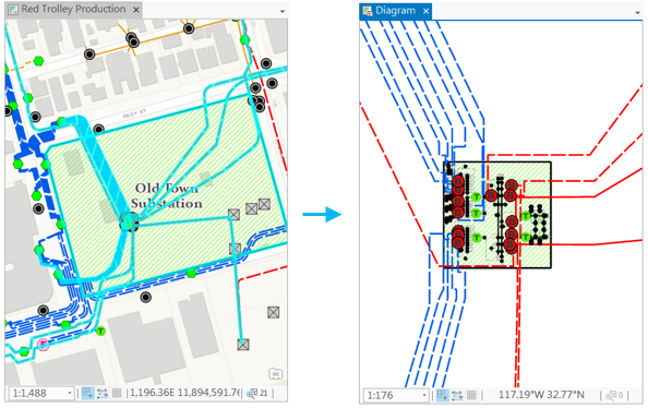

Containers de diagramme
Les conteneurs de diagramme représentent des entités de réseau ou des objets jonction contenant d’autres entités de réseau ou objets de réseau, notamment :
  • Jonctions ponctuelles telles que des jonctions de structure, des assemblées ou des dispositifs ponctuels spécifiques
  • Objets jonction tels que des objets jonction de structure
  • Limites de structure surfacique
Exemples de surfaces de diagramme de conteneur
Ils sont symbolisés par une géométrie surfacique, quelle que soit la géométrie des entités de réseau associées qu’ils représentent. La géométrie des conteneurs de diagramme est calculée de façon que le conteneur entoure toujours son contenu.
La géométrie surfacique du diagramme de conteneur s’ajuste toujours à son contenu.
