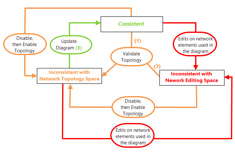

L’image ci-dessous montre uniquement les opérations qui changent la cohérence du diagramme (de cohérent à incohérent ou d’incohérent à cohérent). Elle distingue également les états de cohérence entre l’espace topologique de réseau et l’espace de mise à jour du réseau.
États de cohérence du diagramme et l’espace de réseau
Les informations suivantes concernent les opérations illustrées ci-dessus.
  • Les mises à jour des éléments de réseau utilisés dans le diagramme font référence aux mises à jour suivantes :
    • Mises à jour des entités ou des objets du réseau visuellement représentés dans le diagramme
    • Mises à jour des entités ou des objets du réseau agrégées (réduites ou concentrées) dans le diagramme
    • Mises à jour des associations de dépendance structurelle, de connectivité et d’inclusion concernant au moins une entité ou un objet du réseau utilisé dans le diagramme
  • (1) Valider la topologie : valider la topologie sur une étendue qui intersecte l’étendue géographique du diagramme.
  • (2) Valider la topologie : Valider la topologie après mise à jour des éléments de réseau qui sont utilisés dans le diagramme.
  • (3) Mettre à jour le diagramme : l’outil de géotraitement Mettre à jour le diagramme rétablit la cohérence d’un diagramme incohérent par rapport à l’espace de réseau. L’exécution de l’outil de géotraitement Remplacer le diagramme, Ajouter le diagramme ou Étendre le diagramme sur un diagramme incohérent rétablit également la cohérence du diagramme en ce qui concerne l’espace de réseau.

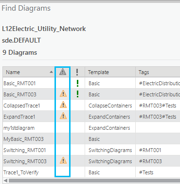

Icônes d’avertissement de cohérence du diagramme en regard des éléments de diagramme dans la fenêtre Rechercher des diagrammes
Une colonne dans la fenêtre Find Diagrams (Rechercher des diagrammes) reflète la valeur du champ Consistency stockée dans la base de données pour chaque diagramme.
Colonne de cohérence du diagramme dans la fenêtre Rechercher des diagrammes
La signification est la suivante :
  • Si le diagramme est signalé dans la base de données comme cohérent, aucune icône n’apparaît dans cette colonne pour le diagramme.
  • Si le diagramme est signalé dans la base de données comme incohérent (c’est-à-dire incohérent par rapport à l’espace de topologie de réseau ou de sa définition de modèle de diagramme), une icône d’avertissement orange apparaît en regard du diagramme.
Toutefois, pour les diagrammes qui sont incohérents en matière d’espace de mise à jour du réseau, aucune icône particulière ne s’affiche dans la fenêtre Find Diagrams (Rechercher des diagrammes). Cela signifie qu’un diagramme qui apparaît sans icône ou avec une icône d’avertissement orange dans cette fenêtre peut apparaître avec une icône d’avertissement rouge dans la fenêtre Contents (Contenu) une fois ouvert. Consultez la section suivante pour en savoir plus.

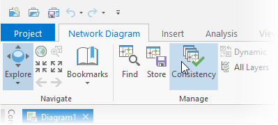

Cohérence des diagrammes qui sont déjà ouverts dans ArcGIS Pro
Il est possible que les icônes dans la fenêtre Contents (Contenu) pour les diagrammes stockés et temporaires qui sont ouverts dans votre session ArcGIS Pro ne reflètent pas la cohérence actuelle du diagramme. Par exemple, les opérations que vous ou un autre utilisateur avez réalisées au cours de la session ArcGIS Pro peuvent entraîner l’incohérence des diagrammes que vous avez ouverts. Vous pouvez toutefois forcer à tout moment la vérification de la cohérence de tous les diagrammes ouverts dans votre projet.
Pour vérifier la cohérence actuelle, cliquez sur Consistency (Cohérence) sur l’onglet Network Diagram (Diagramme de réseau).
Bouton Consistency (Cohérence) de l’onglet Network Diagram (Diagramme de réseau)
Les icônes de cohérence s’actualisent pour tous les diagrammes de réseau actuellement ouverts dans votre projet.
