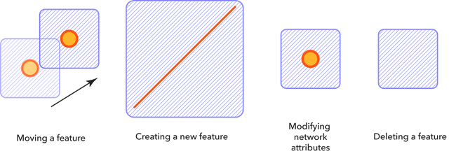

Les zones à valider suivent l’étendue de l’entité en cours de mise à jour, le type de mise à jour, l’identifiant global de l’entité et l’éditeur qui a effectué l’opération. Si la géométrie d’une entité est modifiée, deux zones à valider sont générées pour l’entité seule. Une zone représente l’enveloppe de la géométrie précédente de l’entité, et une autre représente la nouvelle géométrie de l’entité.
Zones à valider
Les opérations qui génèrent des zones à valider
Les zones à valider modifiées sont créées en apportant des modifications aux zones suivantes :
  • Géométrie
  • Champs Groupe d’actif ou Type d’actif
  • Champs définis comme attributs de réseau
  • Associations
  • Informations de configuration des bornes
