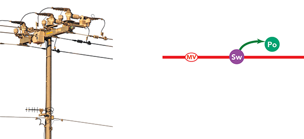

Commutateur structurellement joint à un poteau
L’illustration ci-dessus montre comment un commutateur électrique est structurellement joint à un poteau.

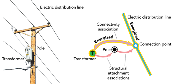

Dépendance structurelle et associations de connectivité avec électricité
Comme l’indique l’image ci-dessous, une jonction de point de connexion est utilisée pour relier la ligne électrique au poteau. Elle permet également de connecter la ligne au transformateur, ce qui permet à l’électricité de circuler. L’électricité peut circuler à travers la ligne vers le transformateur, grâce à l’association de connectivité entre le point de connexion sur la ligne et le transformateur. Même si l’électricité n’alimente pas les entités comme les poteaux, l’opération de traçage peut être configurée pour inclure les structures pour les processus tels que les signalements de poteaux.
