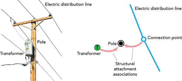

L’illustration ci-dessous montre de manière conceptuelle comment un transformateur et un point de connexion sur la ligne de distribution électrique sont rattachés à un poteau du réseau de structure :
Dépendances structurelles avec d’autres entités de domaine de réseau

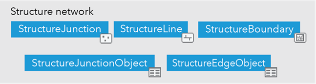

Classes dans un réseau physique
Le réseau physique est composé des classes d’entités StructureJunction, StructureLine et StructureBoundary, ainsi que des tables StructureJunctionObject et StructureEdgeObject. Ces classes d’entités et tables sont créées avec les domaines attributaires fournis par le système qui sont affectés aux champs système que le réseau de distribution doit utiliser. Leur utilisation requiert une configuration supplémentaire.
L’image suivante illustre les classes d’entités et les tables qui composent le réseau de structure :
Classes d’entités et tables d’un réseau physique
Voici une description plus complète des classes d’entités :
  • StructureJunction : représente des entités ponctuelles structurelles, telles que les poteaux, les plateformes, les coffres, l’armoire ou le centre de commutation, qui prennent en charge d’autres entités. Il s’agit d’entités compactes qui font l’objet d’un suivi dans le système d’inventaire des ressources d’une organisation.
  • StructureLine : représente des entités linéaires, telles que les tranchées, le hauban de portée ou les canalisations souterraines. Les lignes de structure contiennent d’autres entités de réseau qui transportent une ressource, telle que l’électricité, le gaz, les données ou l’eau.
  • StructureBoundary : représente des entités de conteneur surfaciques comprenant d’autres entités de réseau. Par exemple, une limite de structure peut représenter le contour d’une sous-station ou d’un centre de commutation.
Voici une description des tables :
  • StructureJunctionObject : représente des objets jonction structurels comprenant d’autres objets, tels que des fusibles ou des armoires.
  • StructureEdgeObject : représente des objets tronçon structurels comprenant d’autres objets, tels qu’une tranchée, un fourreau ou un microconduit.
