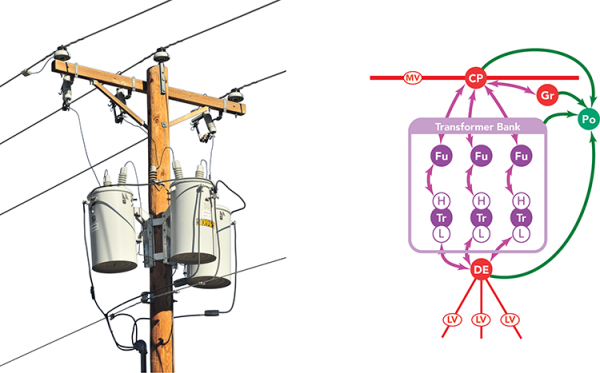

Groupe de transformateurs représenté en tant qu’assemblage d’entités et d’associations
Dans la figure ci-dessus, le groupe de transformateurs est le conteneur. Il contient des dispositifs qui ne sont pas souvent affichés sur une carte, comme des fusibles et des transformateurs.
Les associations de contenu permettent de représenter une collection dense d’entités par une seule entité. Par exemple, les dispositifs, fils métalliques et conducteurs peuvent être placés à l’intérieur d’entités, comme des sous-stations, des appareils de commutation, des tranchées et des gaines. Les entités de contenu peuvent être affichées ou masquées dans la vue cartographique pour améliorer la visibilité et réduire l’encombrement de la carte. Les entités qui contiennent d’autres entités sont appelées conteneurs et les entités qui sont contenues sont désignées sous le nom de contenu.
