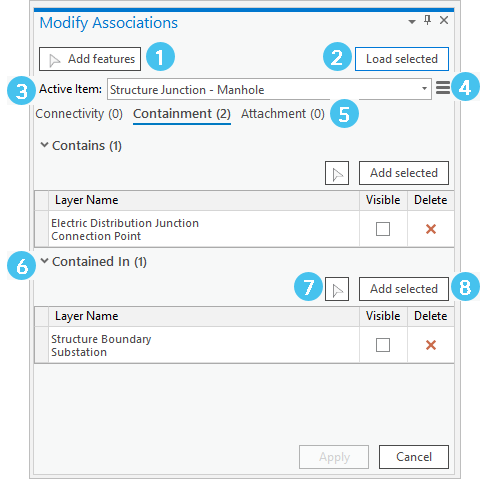

Fenêtre Modify Associations (Modifier des associations)
La fenêtre Modify Associations (Modifier des associations) permet de créer, sélectionner, modifier et supprimer des associations entre des entités de réseau. Cette fenêtre permet de vérifier les règles d’association pour s’assurer que les entités ou les objets sélectionnés peuvent se connecter, se rattacher ou participer à une inclusion. Vous pouvez créer des règles de réseau pour permettre l’établissement des associations entre les entités de réseau dans le respect des restrictions d’entités du réseau technique.
La fenêtre Modify Associations (Modifier des associations) fournit les éléments suivants pour utiliser et gérer les associations entre les entités de réseau :
Elément |
Description |
1 |
Add features (Ajouter des entités) |
2 |
Load selected (Charger la sélection) : utilisez cette commande pour renseigner le menu déroulant Active Item (Élément actif) avec une sélection sur la carte ou issue de la table attributaire. |
3 |
Active Item (Élément actif) : utilisez ce menu déroulant pour spécifier l’entité ou l’objet cible à utiliser lorsque plusieurs éléments sont sélectionnés ou chargés dans la fenêtre. |
4 |
Menu Modify Associations (Modifier des associations) |
5 |
Onglets d’association : utilisez les onglets situés en haut de la fenêtre pour passer d’un type d’association à un autre pour l’entité de réseau définie comme élément actif. Le nombre d’associations existant pour chaque type est signalé par un indicateur figurant à côté des onglets Connectivity (Connectivité), Containment (Inclusion) et Attachment (Dépendance). Selon l’élément actif sélectionné, certains onglets peuvent ne pas être visibles. |
6 |
Sections : développez ou réduisez les sections de chaque onglet d’association afin d’utiliser des associations pour l’élément actif. Selon l’élément actif sélectionné, certaines sections peuvent ne pas être visibles. |
7 |
8 |
Add selected (Ajouter sélection) : utilisez cette commande pour renseigner la section spécifiée à partir d’une sélection sur la carte ou de tables attributaires. |

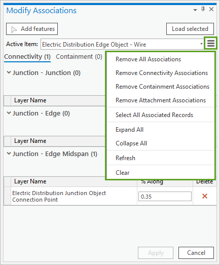

Les options du menu Modify Associations (Modifier des associations)
permettant d’utiliser et de gérer les associations dans la fenêtre sont décrites ci-dessous :
Remove All Associations (Supprimer toutes les associations) : marquez toutes les associations de l’entité de réseau dans le menu déroulant Active Item (Élément actif) qui sont à supprimer dans l’ensemble des onglets d’associations.
Remove Connectivity Associations (Supprimer les associations de connectivité) : marquez toutes les associations de connectivité pour la valeur Active Item (Élément actif) comme à supprimer.
Remove Containment Associations (Supprimer les associations d’inclusion) : marquez toutes les associations d’inclusion pour la valeur Active Item (Élément actif) comme à supprimer.
Remove Attachment Associations (Supprimer les associations de dépendances) : marquez toutes les associations de dépendances pour la valeur Active Item (Élément actif) comme à supprimer.
Select All Associated Records (Sélectionner tous les enregistrements associés) : créez une sélection de toutes les entités et de tous le sobjets ayant des associations avec la valeur Active Item (Élément actif).
Expand All (Tout développer) : développez toutes les sections dans l’ensemble des onglets d’association.
Collapse All (Tout réduire) : réduisez toutes les sections dans l’ensemble des onglets d’association.
Refresh (Actualiser) : actualisez la fenêtre afin d’afficher les associations existantes pour la valeur Active Item (Élément actif). Cette option permet d’actualiser la fenêtre suite à la validation ou d’annuler les modifications n’ayant pas été appliquées dans la fenêtre, telles que la création d’associations ou celles marquées pour suppression.
Clear (Effacer) : effacez la fenêtre Modify Associations (Modifier des associations) de l’élément actif et toutes les entités de réseau associées.

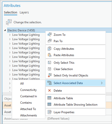

Sélectionner les données associées dans la fenêtre Attributes (Attributs)
La fenêtre Attributes (Attributs)
contient la commande Select Associated Data (Sélectionner les données associées) qui affiche une liste des types d’association valides pour l’entité ou l’objet sélectionné permettant de sélectionner les données associées. Les types d’association valides sont déterminés par l’attribut Association status (Statut d’association) de l’entité ou l’objet sélectionné. La sélection créée par la commande Select Associated Data (Sélectionner les données associées) est ajoutée à la sélection actuelle dans la fenêtre Attributes (Attributs).
Les options suivantes sont disponibles avec la commande Select Associated Data (Sélectionner les données associées) :
All (Tous) : sélectionnez toutes les entités ou tous les objets associés
Connectivity (Connectivité) : sélectionnez les entités de réseau avec des associations de connectivité à l’entité ou l’objet sélectionné.
Contained In (Contenu dans) : sélectionnez le conteneur associé à l’objet ou à l’entité de contenu sélectionné.
Contains (Contient) : sélectionnez les entités de contenu associées au conteneur sélectionné.
Attached To (Rattaché à) : sélectionnez les objets ou les entités de structure associés à l’élément sélectionné par l’intermédiaire d’une association de dépendance structurelle.
Attachments (Pièces jointes) : sélectionnez les objets ou entités joints associés à une structure sélectionnée par l’intermédiaire d’une association de dépendances structurelles.
Vous pouvez utiliser la commande Select Associated Data (Sélectionner les données associées) pour une entité de réseau individuelle dans l’arborescence de sélection de la fenêtre ou sélectionner en masse les données associées en cliquant avec le bouton droit sur la couche pour sélectionner les données associées de toutes les entités de réseau sélectionnées.
Remarque :
Les sélections sont organisées par couche dans la fenêtre et peuvent contenir plusieurs éléments. Si un grand nombre d’entités ou d’objets est sélectionné dans la fenêtre Attributes (Attributs) et que vous cliquez avec le bouton droit de la souris sur la couche, la commande Select Associated Data (Sélectionner les données associées) affiche tous les types d’association, qu’il existe ou non des associations valides pour la sélection.
Pour sélectionner les entités et objets associés des éléments sélectionnés dans la fenêtre Attributes (Attributs), procédez de la manière suivante :
Sur l’onglet Edit (Mise à jour), dans le groupe Selection (Sélection), cliquez sur Attributes (Attributs)
.Sélectionnez dans le réseau des entités ou des objets à ajouter à la fenêtre.
Cliquez sur l’onglet Selection (Sélection).
Cliquez sur l’outil Sélectionner
pour sélectionner des entités sur la carte.Vous pouvez également créer une sélection dans la table attributaire.
Sélectionnez les données associées des éléments sélectionnés en procédant comme suit :
Cliquez avec le bouton droit sur l’entité ou l’objet pour sélectionner les données associées à l’entité de réseau spécifique.
Cliquez avec le bouton droit sur la couche pour sélectionner en masse les données associées de toutes les entités de réseau sélectionnées dans la couche.
Cliquez avec le bouton droit sur la couche ou sur l’entité ou l’objet sélectionné.
Un menu contextuel contenant diverses commandes à utiliser avec la sélection est affiché.
Cliquez sur la commande Select Associated Data (Sélectionner les données associées) pour afficher les types d’association valides des entités de réseau sélectionnées.
Sélectionnez un type d’association dans la liste.
Les données associées de l’élément sélectionné sont ajoutées dans la fenêtre Attributes (Attributs).
