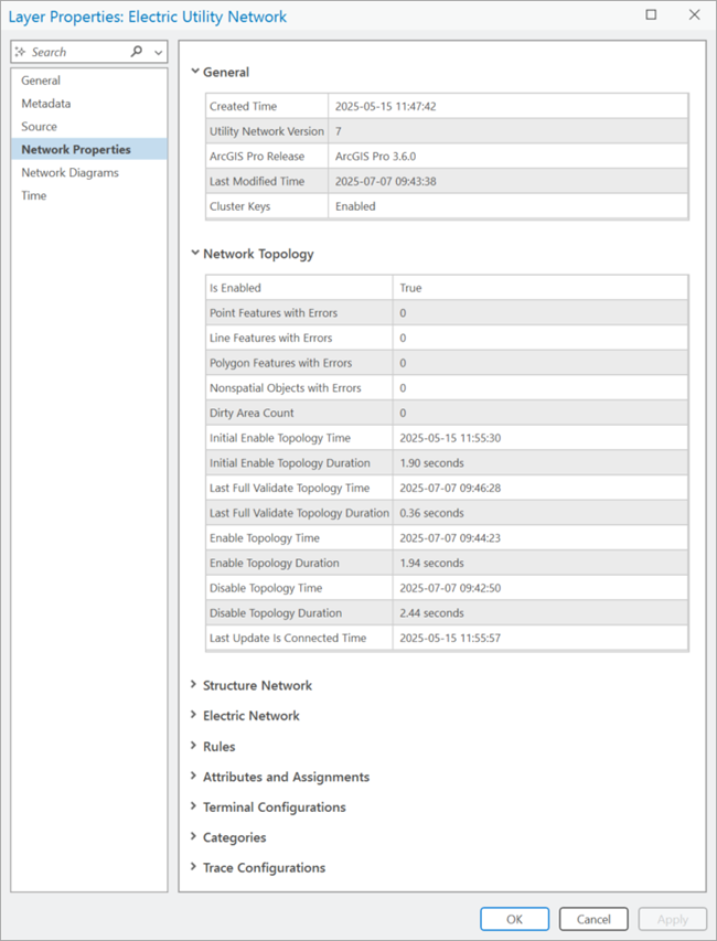

Accéder aux propriétés du réseau de distribution
Les boîtes de dialogue Layer Properties (Propriétés de la couche) et Utility Network Properties (Propriétés du réseau de distribution) fournissent les mêmes propriétés de jeu de données pour le réseau de distribution. Néanmoins, si vous accédez à la boîte de dialogue Layer Properties (Propriétés de la couche) à partir de la fenêtre Contents (Contenu), d’autres onglets, comme General (Général), Metadata (Métadonnées) et Source vous permettent de définir des propriétés de couche communes à toutes les couches de carte.
Accéder aux propriétés à partir de la fenêtre Contents (Contenu)
Pour ouvrir la boîte de dialogue Layer Properties (Propriétés de la couche) depuis le menu contextuel de la couche de réseau de distribution dans la fenêtre Contents (Contenu), procédez comme suit :
Assurez-vous que le réseau de distribution est ajouté à une carte active. Si tel n’est pas le cas, dans la fenêtre Catalog (Catalogue), cliquez avec le bouton droit sur le jeu de données du réseau de distribution
, puis sélectionnez Add to new map (Ajouter à une nouvelle carte) ou Add to current map (Ajouter à la carte actuelle).Le réseau de distribution et les classes de réseau associées sont ajoutées à une nouvelle vue cartographique ou à une vue cartographique existante.
Dans la fenêtre Contents (Contenu), cliquez avec le bouton droit sur la couche du réseau de distribution, puis sélectionnez Properties (Propriétés).
La boîte de dialogue Layer Properties (Propriétés de la couche) s’affiche.
Les onglets suivants sont accessibles dans la boîte de dialogue Layer Properties (Propriétés de la couche) :
General (Général)
Source
Network Properties (Propriétés du réseau)
Diagrammes de réseau
Durée
Pour développer la boîte de dialogue, double-cliquez sur la barre de menu supérieure.
Accéder aux propriétés à partir de la fenêtre Catalog (Catalogue)
Pour accéder à la boîte de dialogue Utility Network Properties (Propriétés du réseau de distribution) à partir du menu contextuel du jeu de données du réseau de distribution sous Databases (Bases de données)
dans la fenêtre Catalog (Catalogue), procédez comme suit :
Ouvrez ArcGIS Pro, accédez à la fenêtre Catalog (Catalogue), puis ouvrez la géodatabase et le jeu de données d’entités contenant le réseau de distribution.
Dans la fenêtre Catalog (Catalogue), cliquez avec le bouton droit sur le jeu de données du réseau de distribution, puis sélectionnez Properties (Propriétés).
La boîte de dialogue Utility Network Properties (Propriétés du réseau de distribution) apparaît.
Les onglets suivants sont disponibles dans la boîte de dialogue Utility Network Properties (Propriétés du réseau de distribution) :
Onglet Network Properties (Propriétés du réseau)
Les informations disponibles dans l’onglet Network Properties (Propriétés du réseau) incluent notamment la date de création, la topologie du réseau, les réseaux de domaine, les règles, les modèles de diagramme, ainsi d’autres métadonnées importantes concernant la configuration actuelle du réseau de distribution.
Les sections suivantes de l’onglet Network Properties (Propriétés du réseau) se rapportent aux propriétés du réseau de distribution :
Généralités
La section General (Général) affiche les dates de création et de dernière modification ainsi que des informations sur la version pour le réseau de distribution dans les sections suivantes :
Created Time (Date/heure de création)
Utility Network Version (Version du réseau de distribution)
ArcGIS Pro Release (Version ArcGIS Pro)
Last Modified Time (Date/Heure de la dernière modification)
Propriétaire du réseau de distribution du portail (voir note ci-dessous)
Mis à niveau (voir note ci-dessous)
Partition ID Size (Taille d’ID de partition) : avec les réseaux de distribution en version 8 uniquement.
Max Wavelengths (Nombre max. de longueurs d’onde) : avec les réseaux de distribution en version 8 uniquement.
Remarque :
Lors de l’utilisation d’une géodatabase d’entreprise, les propriétés Portal Utility Network Owner (Propriétaire du réseau de distribution du portail) et Upgraded (Mis à niveau) ne sont disponibles que dans l’onglet Network Properties (Propriétés du réseau) à partir d’une connexion à une base de données établie par le propriétaire du réseau de distribution de la base de données. Il est utile d’être le propriétaire du réseau de distribution du portail pour effectuer les tâches de configuration et de publication.
Network Topology (Topologie du réseau)
La section Network Topology (Topologie du réseau) indique si la topologie de réseau est activée, le nombre de zones à valider et le nombre d'erreurs. De plus, les opérations spécifiques suivantes sont enregistrées au fur et à mesure de leur exécution avec le réseau de distribution :
Est activé
Entités ponctuelles avec erreurs
Entités linéaires avec erreurs
Entités surfaciques avec erreurs
Objets non spatiaux avec erreurs
Total des zones à valider
Heure et durée de la première activation de la topologie
Heure et durée de l’activation de la topologie
Heure et durée de la dernière validation complète de la topologie
Heure et durée de la dernière validation partielle de la topologie
Heure et durée de la désactivation de la topologie
Heure de la dernière mise à jour connectée
