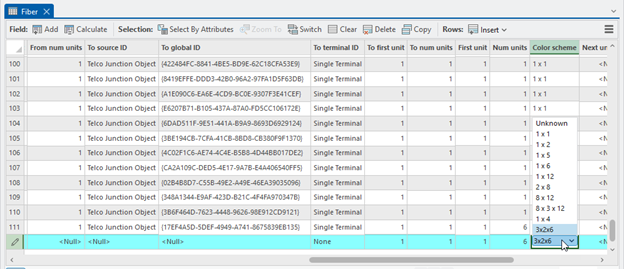

Une fois ajoutée au réseau de distribution, cette combinaison de couleurs peut s’appliquer via le champ attributaire Color scheme aux entités linéaires et objets tronçon du réseau.

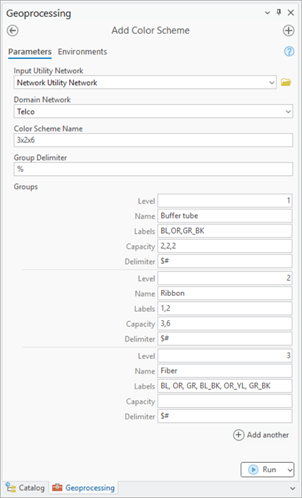

Sur l’onglet Analysis (Analyse), dans le groupe Geoprocessing (Géotraitement), cliquez sur Tools (Outils)
pour ouvrir la fenêtre Geoprocessing (Géotraitement).Dans la fenêtre Geoprocessing (Géotraitement), recherchez l’outil Add Color Scheme (Ajouter une combinaison de couleurs) et sélectionnez-le.
Pour le paramètre Input Utility Network (Réseau de distribution en entrée), spécifiez un réseau de distribution.
Pour le paramètre Domain Network (Réseau de domaine), spécifiez un réseau de domaine de télécommunications.
Pour le paramètre Color Scheme Name (Nom de la combinaison de couleurs), spécifiez le jeu de couleurs contenant les couleurs à utiliser par la combinaison de couleurs.
Pour le paramètre Color Scheme Name (Nom de la combinaison de couleurs), saisissez un nom pour la combinaison de couleurs.
Pour le paramètre Group Delimiter (Délimiteur de groupe), spécifiez le ou les caractères spéciaux qui seront utilisés pour séparer les étiquettes entre les groupes dans la combinaison de couleurs.
Dans la section Groups (Groupes), fournissez des valeurs pour les paramètres Name (Nom), Labels (Étiquettes), Capacity (Capacité) et Delimiter (Délimiteur) qui seront utilisés pour chaque groupe de la combinaison de couleurs.
Pour le paramètre Level (Niveau), vous avez la possibilité de saisir 1. Ce paramètre s’incrémentera automatiquement à partir de 1 lors de la création d’un groupe si aucune valeur n’est fournie. Pour Labels (Étiquettes), spécifiez les étiquettes qui seront utilisées pour décrire les entités du groupe à l’aide d’une liste de valeurs séparées par une virgule. Pour Capacity (Capacité), spécifiez la capacité de chaque entité signalée par une étiquette. Pour Delimiter (Délimiteur), spécifiez le ou les caractères spéciaux qui seront utilisés pour séparer les étiquettes dans la combinaison de couleurs.
Remarque :
Le nombre d’étiquettes et les capacités dans un groupe doivent être cohérents. En outre, le nombre d’étiquettes dans un groupe doit s’aligner sur la capacité maximale spécifiée pour le groupe parent dans la hiérarchie.
Répétez l’étape 7 pour chaque groupe de la combinaison de couleurs.
Remarque :
Le paramètre Capacity (Capacité) doit être vide au niveau du groupe le plus bas.
Cliquez sur Run (Exécuter).

Vous pouvez maintenant appliquer la combinaison de couleurs aux entités linéaires et objets tronçon dans le réseau à l’aide du champ attributaire Color scheme.
