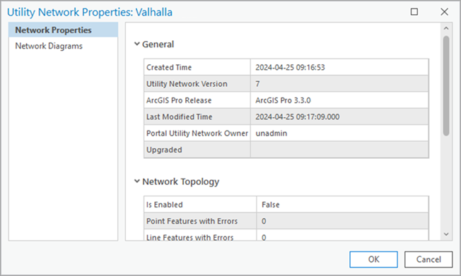

Version du réseau de distribution
La valeur de Utility Network Version (Version du réseau de distribution) indique la version de la structure du jeu de données du réseau de distribution, et est inscrite dans la section General (Général) de l’onglet Network Properties (Propriétés du réseau) dans la boîte de dialogue Utility Network Properties (Propriétés du réseau de distribution).
Boîte de dialogue Utility Network Properties (Propriétés du réseau de distribution)
