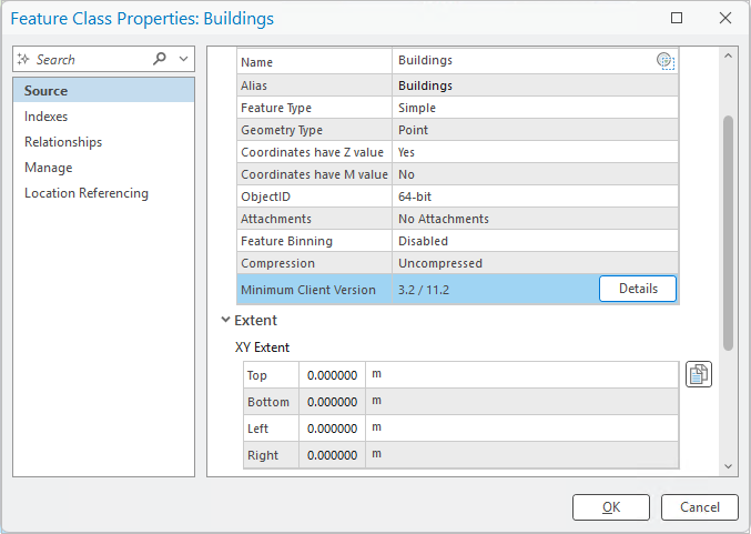

Dans la fenêtre Catalogue, ouvrez la page Propriétés pour afficher la valeur de Minimum Client Version (Version minimale du client).
Page Propriétés dans laquelle la version minimale d’ArcGIS Pro et d’ArcGIS Enterprise pour accéder au jeu de données est affichée.
La version minimale du client est déterminée par les fonctionnalités activées.

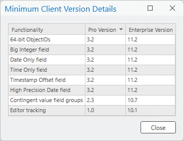

Cliquez sur le bouton Details (Détails) pour afficher les fonctionnalités spécifiques activées sur le jeu de données qui déterminent la valeur actuelle de Minimum Client Version (Version minimale du client).
Boîte de dialogue des détails de la version minimale du client qui répertorie les fonctionnalités activées sur le jeu de données ainsi que la version minimale d’ArcGIS Pro et d’ArcGIS Enterprise nécessaire pour accéder au jeu de données.
