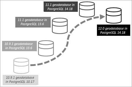

    Si la version de la base de données PostgreSQL n’est pas prise en charge pour la version de géodatabase actuelle, il peut être nécessaire de mettre à niveau la base de données et la géodatabase plusieurs fois avant de pouvoir mettre à niveau la géodatabase vers la version actuelle. Plus vous attendez entre les mises à niveau de base de données, plus vous aurez à effectuer de mises à niveau pour obtenir la dernière version de base de données.
    Par exemple, dans le scénario suivant, vous devez mettre à niveau la base de données et la géodatabase deux fois chacune.
    La mise à niveau d’une version de géodatabase beaucoup plus ancienne requiert une mise à niveau en plusieurs étapes de la base de données et de la géodatabase.
    Pour chaque mise à niveau de géodatabase intermédiaire, suivez les instructions de mise à niveau pour la version de géodatabase appropriée, puis testez la géodatabase à mesure que vous passez d’une version à une autre. De même, suivez les instructions de mise à niveau du fournisseur de base de données pour chaque version de base de données et testez la géodatabase à mesure que vous passez d’une version à une autre.
