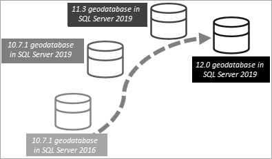

    Par exemple, dans le scénario suivant, vous devez mettre à niveau la base de données et la géodatabase :
    Une géodatabase de version 10.7.1 dans SQL Server 2016 peut nécessiter plusieurs mises à niveau.
    Pour chaque mise à niveau de géodatabase intermédiaire, suivez les instructions de mise à niveau pour la version de géodatabase appropriée, puis testez la géodatabase à mesure que vous passez d’une version à une autre. De même, suivez les instructions de mise à niveau du fournisseur de base de données pour chaque version de base de données et testez la géodatabase à mesure que vous passez d’une version à une autre.
