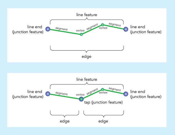

Attributs de réseau répartis
Les attributs de réseau répartis sont configurés avec la propriété de répartition définie sur True. Vous pouvez affecter des attributs de réseau présentant une propriété de répartition à des champs de classe d’entités linéaires, surfaciques ou jonctions, ainsi qu’à des tables d’objets de jonction et de tronçon, mais seules les entités linéaires et les objets de tronçon permettent le comportement réparti.
Les résultats d’analyse sont plus précis pour les attributs de réseau répartis car les valeurs à répartir, telles que la longueur de ligne, l’impédance et d’autres caractéristiques de flux, sont calculées pour les localisations les plus précises des entités de dérivation sur une ligne. Cela signifie que les résultats renvoyés par les analyses de parcours utilisant des attributs de réseau avec une fonction (Add [Ajouter], Average [Moyenne], Count [Total], Max, Min et Substract [Soustraire]) sont répartis selon les tronçons des entités de réseau.
L’illustration ci-dessous fournit deux exemples :
  • Dans la figure du dessus, une entité linéaire est connectée et n’a qu’un seul tronçon. Une entité linéaire et deux entités de jonction sont indiquées dans l’exemple. Deux entités de jonction d’extrémité de ligne coïncident spatialement avec les sommets d’extrémité de la ligne. Il s’agit du cas simple d’une entité linéaire connectée dans un réseau de distribution.
  • Dans la figure du dessous, une entité linéaire est connectée et a deux tronçons. Une entité linéaire et trois entités de jonction sont indiquées dans l’exemple. Une entité de jonction de dérivation est ajoutée et alignée sur un sommet. L’entité linéaire est ainsi fractionnée logiquement en deux sous-parties nommées des tronçons. Un tronçon est un ensemble composé d’un ou plusieurs segments entre deux entités de jonction connectées à une entité linéaire. Lorsque vous effectuez une analyse sur des attributs de réseau répartis, les tronçons sont recensés afin de définir avec plus de précision la portée de l’analyse.
Tronçons et lignes dans un réseau de distribution
Pour refléter de véritables réseaux de distribution, vous pouvez placer plusieurs entités de jonction sur les sommets d’une entité linéaire longue du réseau de distribution. Cela peut s’avérer utile si vous souhaitez modéliser plusieurs points de service sur une seule entité linéaire de grande longueur. Par la suite, il est possible de connecter des lignes secondaires aux entités de jonction.
