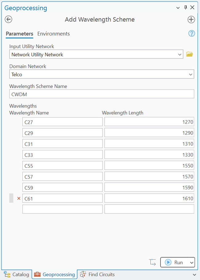

Une nouvelle combinaison de longueurs d’onde est créé pour modéliser les longueurs d’onde associées au multiplexage par répartition en longueur d’onde grossière (CWDM).
![Outil de géotraitement Ajouter une combinaison de longueurs d’onde qui modélise une combinaison de longueurs d’onde pour le multiplexage par répartition en longueur d’onde grossière (CWDM)](images/Add-wavelength-scheme-gp-example1.png)

  1. Sur l’onglet Analysis (Analyse), dans le groupe Geoprocessing (Géotraitement), cliquez sur Tools (Outils)  pour ouvrir la fenêtre Geoprocessing (Géotraitement).
  2. Dans la fenêtre Geoprocessing (Géotraitement), recherchez l’outil Ajouter une combinaison de longueurs d’onde et sélectionnez-le.
  3. Pour le paramètre Input Utility Network (Réseau de distribution en entrée), spécifiez un réseau de distribution.
  4. Pour le paramètre Domain Network (Réseau de domaine), spécifiez un réseau de domaine de télécommunications.
  5. Pour le paramètre Wavelength Scheme Name (Nom de la combinaison de longueurs d’onde), indiquez un nom pour la combinaison de longueurs d’onde.
  6. Pour le paramètre Wavelengths (Longueurs d’onde), indiquez des valeurs pour les propriétés Wavelength Name (Nom de la longueur d’onde) et Wavelength Length (Longueur de la longueur d’onde) afin de définir les informations sur la longueur d’onde de la combinaison.
    Pour la propriété Wavelength Name (Nom de la longueur d’onde), indiquez un nom pour la longueur d’onde de la combinaison de longueurs d’onde. Il s’agit d’une chaîne qui représente la longueur d’onde. Par exemple, Canal 1 ou 1 270 nm.
    Pour la propriété Wavelength Length (Longueur de la longueur d’onde), indiquez la longueur de la longueur d’onde en nanomètres. Par exemple, 1 270 ou 1 550,00.
  7. Cliquez sur Run (Exécuter).
    La combinaison de longueurs d’onde est ajoutée au réseau de distribution et au domaine de valeurs précodées Network_<ID>_WavelengthScheme.
