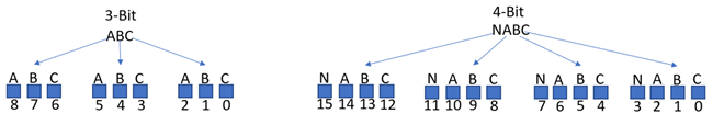

Pour calculer correctement les valeurs de substitution et configurer la substitution d’attribut, vous devez penser par séquence de 3 bits, chaque bit possédant lui-même 3 bits pour décrire la substitution des bits A, B et C. Avec le système 3 bits, vous devez gérer 9 bits. Dans un système 4 bits, où vous ajoutez le neutre à A, B et C, vous devez gérer 16 bits.
Illustration de systèmes 3 et 4 bits pour la substitution.

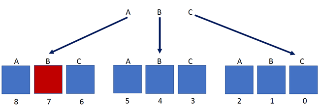

En étudiant un exemple de système 3 bits de la solution Electric Utility Network Foundation dans laquelle A devient B, B est mis hors tension et C est également mis hors tension (ABC->B00), nous pouvons mieux comprendre la manière dont cette substitution est effectuée. Le bit A devient le bit B à la première position et le bit de substitution est 7. Pour la substitution de la mise hors tension pour la phase B ou C, il n’est pas nécessaire de fournir de valeur. Pour procéder à cette substitution, la valeur 128, à savoir 2^7, est utilisée.
Exemple de substitution où la phase A devient la phase B.
De A
De B
De C
Vers A
256 (2^8)
32 (2^5)
4 (2^2)
Vers B
128 (2^7)
16 (2^4)
2 (2^1)
Vers C
64 (2^6)
8 (2^3)
1 (2^0)

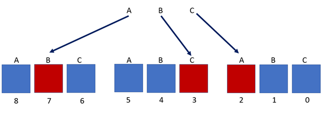

Par contre, si vous souhaitiez substituer la phase B par la phase A, la phase C par la phase B et la phase A par la phase C (ABC->BCA), le résultat correspondrait à l’image suivante, où A devient B, B devient C et C devient A. Pour procéder à cette substitution, la valeur 140, à savoir 2^7 + 2^3 + 2^2 (128 + 8 + 4 = 140) doit être utilisée.
Exemple de substitution ou la phase A devient la phase B, la phase B devient la phase C et la phase C devient la phase A.
De A
De B
De C
Vers A
256 (2^8)
32 (2^5)
4 (2^2)
Vers B
128 (2^7)
16 (2^4)
2 (2^1)
Vers C
64 (2^6)
8 (2^3)
1 (2^0)

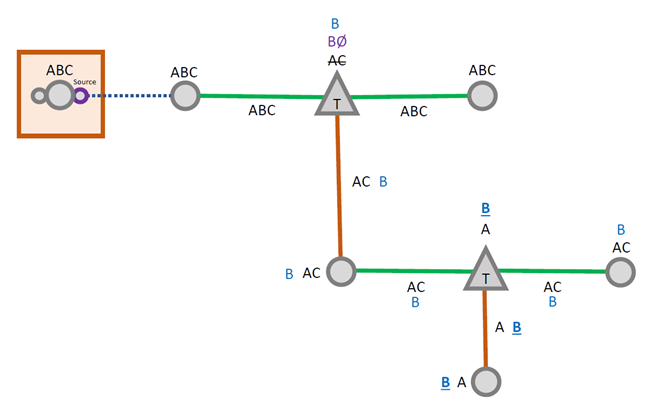

Pour comprendre comment les valeurs de substitution fonctionnent avec la valeur propagée, reportez-vous à l’image ci-dessous, qui représente la phase dans un circuit électrique. La valeur propagée est ABC et provient de l’entité de contrôleur source de gauche. L’entité en forme de triangle, marquée par un T, représente une dérivation ; autrement dit, son type de ressource est balisé avec la catégorie fournie par le système, Dérivation de sous-réseau. Lorsqu’une opération d’analyse atteint la dérivation, une substitution d’attribut a lieu à l’aide de la valeur de substitution, si une telle valeur est définie. Par exemple, l’utilisation de la valeur 128 pour 3 bits indique les événements suivants :
  • A devient B.
  • B est mise hors tension.
  • C est mise hors tension.
La valeur propagée de l’entité connectée suivante est le résultat de la valeur de substitution calculée sur la dérivation. Dans l’exemple ci-dessous, la valeur d’attribut de réseau de la dérivation est AC et celle-ci est recalculée pour devenir B. Chaque entité suivante possédant la phase A dans son ensemble de phases est remplacée par la phase B pendant l’opération d’analyse.
Permutation de phase à l’aide de dérivations dans un circuit électrique.
Dans l’image ci-dessus, les valeurs de libellé en noir représentent les attributs de réseau (Phase), les valeurs de libellé en violet représentent l’attribut de réseau de substitution, et la valeur en bleu représente la valeur d’attribut de réseau propagée. Vous remarquerez que les entités connectées à droite de la première dérivation n’affichent pas B comme valeur propagée. En effet, l’entité de dérivation est affectée à la catégorie de réseau Dérivation de sous-réseau, ce qui permet à la valeur de substitution de la dérivation de n’affecter que les entités déconnectées de la ligne principale, c’est-à-dire la ligne sur laquelle la dérivation est à mi-portée.
Remarque :
Les entités de réseau associées à la catégorie Dérivation de sous-réseau doivent être à mi-portée sur une ligne. Si tel n’est pas le cas, elles génèrent des erreurs lors de la validation de la topologie de réseau.
Pour les entités connectées à droite de la deuxième dérivation, la même valeur est propagée jusqu’à la première dérivation (indiquée par la lettre B en bleu). Les entités connectées en dessous de la deuxième dérivation présentent des valeurs B soulignées qui indiquent de nouvelles valeurs propagées calculées depuis la deuxième dérivation.

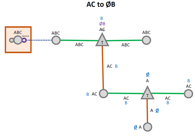

Les substitutions vous permettent d’affiner davantage les résultats des valeurs propagées. Comparons l’exemple ci-dessus avec l’exemple ci-dessous. Dans l’exemple ci-dessus, la deuxième dérivation en aval est mise sous tension et la substitution est la suivante : A devient B et B et C sont mises hors tension. Dans l’exemple ci-dessous, la substitution est la suivante : A est mise hors tension, C devient B et B est mise hors tension. La deuxième dérivation en aval est mise hors tension (la valeur de substitution est 2 à droite au lieu de 128 dans l’exemple à gauche) et met effectivement hors tension la dérivation ainsi que toutes les entités dérivées.
Permutation de phase à l’aide des dérivations et d’une légère variation des substitutions : AC vers ØB.

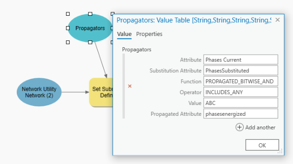

Exemple de modèle affichant les propagateurs configurés avec un attribut de substitution.
L’attribut de réseau Phases Current, défini comme champ Attribute dans l’image, est propagé à l’aide du propagateur configuré dans l’image ci-dessus, lorsqu’un sous-réseau de ce niveau est mis à jour. S’il traverse une entité dont la catégorie de sous-réseau est Attribute Substitution (Substitution d’attribut), il recherche une valeur de substitution en utilisant l’attribut de réseau PhasesSubstituted défini dans le champ Substitution Attribute. La valeur propagée obtenue, qui inclut la substitution si applicable, est écrite dans le champ phaseenergized, qui est défini dans le champ Propagated Attribute.
