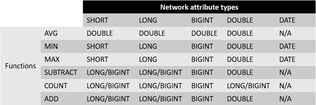

Vous pouvez utiliser la matrice des types de champ valides suivante pour définir le champ Summary Attribute (Attribut de synthèse) selon la fonction et le type de champ d’attribut de réseau spécifiés. Par exemple, pour créer une synthèse afin de rapporter la moyenne depuis un type d’attribut de réseau long, vous pouvez créer un champ de type double dans la classe d’entités SubnetLine et le spécifier comme champ Summary Attribute (Attribut de synthèse).
Matrice des types d’attributs de réseau
Voici une matrice des types de champs valides pour le champ de l’attribut de synthèse selon la fonction spécifiée.
Vous pouvez utiliser l’outil Ajouter un champ pour ajouter un champ afin de stocker le résultat de la synthèse s’il n’en existe pas. Un champ peut uniquement prendre en charge le résultat d’une synthèse. Par conséquent, chaque synthèse nécessite son propre champ dans la classe d’entités SubnetLine.
