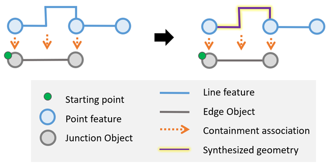

Dans l’exemple ci-dessous à gauche, vous pouvez voir des objets de jonction et de tronçon (en gris) contenus dans des entités linéaires et ponctuelles spatiales (en bleu) via une association d’inclusion (en orange). Si vous placez un point de départ, dans l’image de droite, sur l’un des objets de jonction et que vous exécutez le traçage, la géométrie est synthétisée et renvoyée (en violet) dans le résultat de géométrie agrégée. Lorsque la géométrie est inférée à partir du conteneur spatial d’un objet de tronçon, la géométrie initiale du conteneur est préservée.
Le traçage préserve la géométrie du conteneur de l’objet de tronçon durant la synthèse de la géométrie dans le résultat de géométrie agrégée.

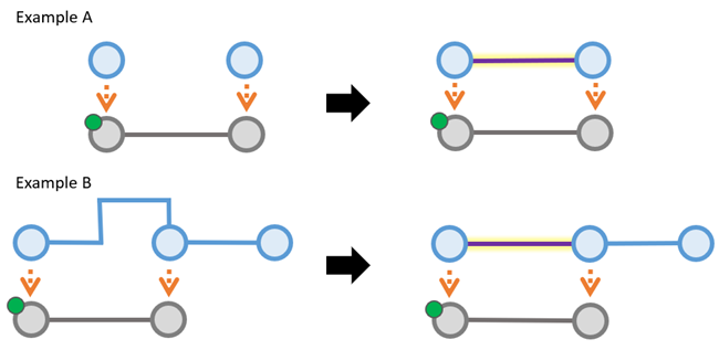

Les exemples ci-dessous illustrent les scénarios dans lesquels l’objet de tronçon (en gris) n’est pas inclus dans une entité spatiale. L’exemple A ne comporte aucune entité linéaire. Les objets de jonction aux extrémités (en gris) constituent à la place le contenu des entités ponctuelles (en bleu). Lorsque le traçage est exécuté, la géométrie est synthétisée sous la forme d’une ligne droite entre les extrémités comme illustré à droite (mise en évidence en violet). Dans les cas où le conteneur d’une extrémité n’est pas spatial, les localisations sont dérivées de la première entité spatiale de la hiérarchie d’inclusion. L’exemple B illustre un scénario analogue. Sur l’image de gauche, vous voyez une entité linéaire (en bleu). Or, elle ne contient pas l’objet de tronçon. Dans ce cas, à droite, lorsque le traçage est exécuté, la géométrie initiale de l’entité linéaire n’est pas préservée durant la synthèse de la géométrie (mise en évidence en violet), car l’objet de tronçon n’est pas un contenu.
Le traçage synthétise la géométrie entre les extrémités de l’objet de tronçon si aucune entité linéaire spatiale ne figure dans la hiérarchie d’inclusion de l’objet de tronçon.

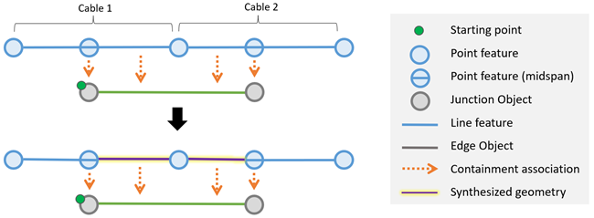

Dans les scénarios au sein desquels un objet de tronçon est contenu par plusieurs conteneurs linéaires, la géométrie unifiée des conteneurs est renvoyée dans le résultat de géométrie agrégée, comme illustré ci-dessous :
Lorsqu’un objet de tronçon est contenu dans plusieurs entités, la géométrie unifiée est renvoyée dans le résultat de géométrie agrégée.

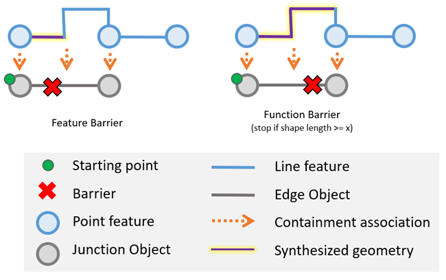

Comme le paramètre Synthesize Geometries (Synthétiser les géométries) est pris en charge de concert avec le type de résultat Aggregated Geometry (Géométrie agrégée), la localisation des points de départ et des interruptions placées à mi-portée sur un objet de tronçon permet de renvoyer des géométries partielles lorsque les objets de tronçon constituent le contenu d’une entité linéaire. Par défaut, les emplacements de trace sont placés sur les objets de tronçon selon une valeur en pourcentage de 0,5. Il est possible de modifier cette valeur en mettant à jour le champ PERCENTALONG du point de départ dans les classes d’entités UN_Temp_Starting_Points et UN_Temp_Barriers.
Les deux scénarios ci-dessous illustrent des exemples dans lesquels une interruption est présente à mi-portée sur un objet de tronçon. La valeur PERCENTALONG est évaluée par rapport à la géométrie du conteneur de l’objet de tronçon pour renvoyer une géométrie partielle dans le résultat de géométrie agrégée. Lorsqu’un objet de tronçon ne constitue pas le contenu d’une entité linéaire, le champ PERCENTALONG est ignoré et l’ensemble de la géométrie située entre les extrémités est renvoyée.
Les emplacements de trace placés à mi-portée sur un objet de tronçon permet de renvoyer des géométries partielles dans le résultat lorsqu’il constitue le contenu d’une entité linéaire.

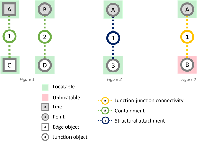

Dans la figure 1 ci-dessous, l’objet de tronçon C et l’objet de jonction D peuvent être localisés via les associations d’inclusion avec les entités spatiales, la ligne A et le point B, respectivement. De même, dans la figure 2, l’objet de jonction B peut être localisé via une association de dépendance structurelle avec l’entité de point A.
Il est important de noter que les associations de connectivité jonction-jonction ne peuvent pas être utilisées pour déterminer la possibilité de localisation d’un objet de jonction ou de tronçon. La figure 3 indique que même si l’objet de jonction B est associé à l’entité de point A via une association de connectivité jonction-jonction, il est considéré comme non localisable sans une autre association d’inclusion ou de dépendance structurelle avec une autre entité ou un autre objet localisable.
Scénarios rendant un objet de jonction ou de tronçon non spatial localisable

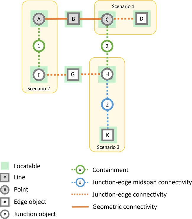

Un objet de tronçon peut également être localisé lorsqu’il est associé à une jonction à ses extrémités ou lorsqu’il est associé à un objet de jonction localisable (via une association de connectivité jonction-tronçon ou jonction-tronçon à mi-portée).
Par exemple, reportez-vous au scénario ci-dessous :
  • Dans le scénario 1, l’objet de tronçon D est localisable via une association de connectivité jonction-tronçon avec l’entité de point C.
  • Dans le scénario 2, l’objet de tronçon G est localisable via une association de connectivité jonction-tronçon avec l’objet de jonction F, lequel est localisable via une association d’inclusion 1 avec l’entité de point A.
  • Dans le scénario 3, l’objet de tronçon K est localisable via une association de connectivité jonction-tronçon à mi-portée avec l’objet de jonction H, lequel est localisable via une association d’inclusion 2 avec l’entité de point C.
Scénarios de possibilité de localisation des objets de tronçon via des associations d’inclusion et de connectivité
