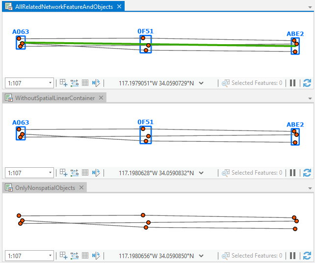

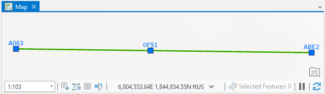

L’image suivante montre les entités de réseau dans la carte géographique :
  • Les trois points de connexion bleus sont les injecteurs d’une ligne verte de distribution de moyenne tension.
  • Ces trois points de connexion bleus sont des containers d’objets de jonction de réseau qui sont également des injecteurs des trois objets de tronçon du réseau câblé.
  • La ligne verte moyenne tension est le container linéaire de ces trois objets de tronçon de réseau filaire.
Exemple de jeu d’entités de réseau dans la carte géographique
Les cartes de diagramme ci-dessous présentent les diagrammes qui représentent toutes ou certaines parties de ces entités de réseau et leurs objets de contenu non spatial.
Diagrammes représentant l’exemple de jeu d’entités de réseau et leurs objets non spatiaux associés
Dans tous les cas, chaque entité de diagramme est initialisée de la même manière :
  • Lorsqu’ils restent dans les diagrammes générés, les points de connexion qui sont des containers spatiaux sont représentés par des containers de diagramme surfacique de couleur bleue. Chacun est centré au près que possible de l’emplacement de son point de connexion associé est apparaît autour de son contenu.
  • Lorsqu’il reste dans les diagrammes générés, le container linéaire moyenne tension est représenté sous forme d’une suite de tronçons de diagramme qui relient le centre de leurs containers de diagramme surfacique source et de destination (de couleur bleue).
  • Les objets jonction de type contenu sont représentés par des jonctions de diagramme de couleur orange et positionnés par défaut à l’intérieur de leurs conteneurs surfaciques de diagramme bleus.
  • Ces objets de jonction sont les jonctions source et de destination des objets de tronçons filaires et sont représentés par des tronçons de diagramme en gris foncé.

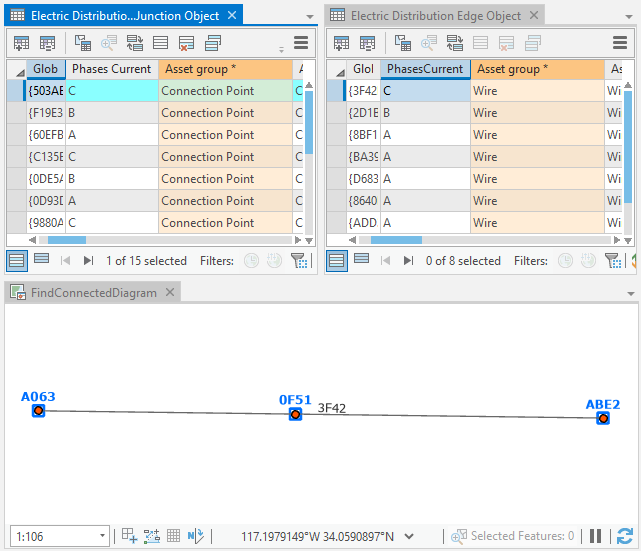

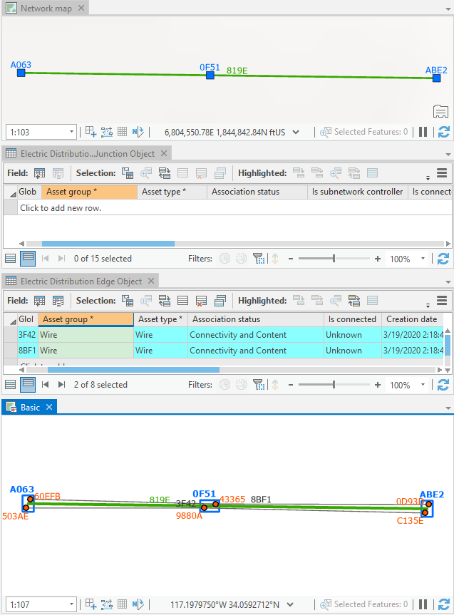

Vous pouvez ouvrir les tables de jonctions de réseau et d’objets de tronçon et cliquer sur n’importe quel ligne d’objet pour les utiliser en tant que seule entrée de la génération du diagramme.
  • Par exemple, le diagramme ci-dessous repose sur le modèle de diagramme de base et présente deux objets de tronçons filaires sélectionnés en entrée dans la table Electric Distribution Edge Object.
    Exemple de diagramme reposant sur le modèle de base
    Cet exemple de diagramme repose sur le modèle de base et présente deux objets de tronçons filaires sélectionnés en entrée.

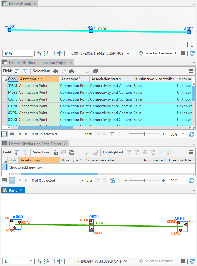

    Ce diagramme est basé sur un modèle personnalisé généré à partir d’un objet de jonction unique sélectionné en entrée.
Vous pouvez également combiner l’entrée pour générer des diagrammes dans lesquels le contenu est initialisé à partir des deux entités sélectionnées dans la carte de réseau et les objets des tables d’objets de réseau. Le diagramme ci-dessous repose sur le modèle de base et a été généré à partir d’un jeu d’objets de jonction sélectionné dans la table Electric Distribution Junction Object et de l’entité linéaire de moyenne tension sélectionnée dans la carte.

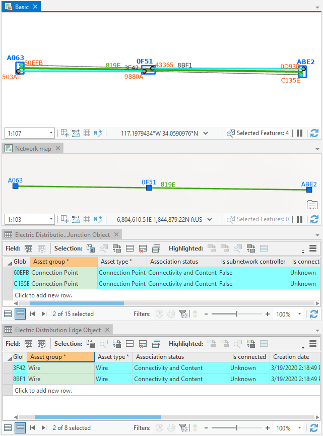

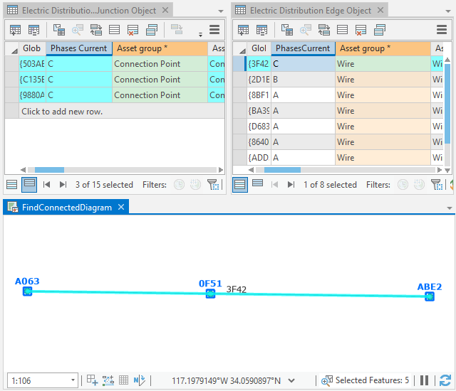

À titre d’exemple, les images ci-dessous montrent le résultat de la commande Apply To Maps (Appliquer aux cartes) exécutée à partir de la carte de diagramme de base. Étant donné que les deux jonctions de diagramme et les deux tronçons de diagramme sélectionnés dans le diagramme représentent des objets jonction et tronçon, les lignes d’objet du réseau correspondantes sont sélectionnées dans les tables d’objets dans la carte de réseau :
Objets du réseau sélectionnés dans les tables non spatiales après avoir cliqué sur Appliquer aux cartes

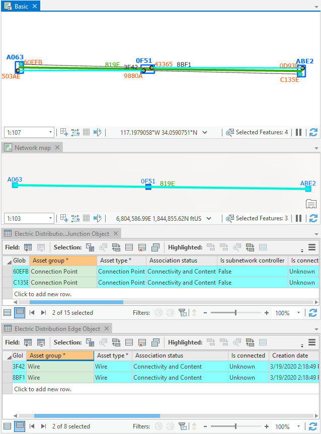

Dans le cas d’usage, si vous voulez que le processus de propagation sélectionne systématiquement les entités de conteneurs spatiaux associées aux objets de réseau sélectionnés dans la table d’objets, cochez l’option Select spatial container(s) when propagating edge and junction objects represented in diagram map (Sélectionner des conteneurs spatiaux lors de la propagation d’objets de tronçon et de jonction représentés dans une carte de diagramme) sous l’onglet Network Diagrams (Diagrammes de réseau) de la boîte de dialogue Network Options (Options de réseau). L’image ci-dessous montre le résultat de la commande Apply To Maps (Appliquer aux cartes) exécutée à partir de la carte de diagramme de base.
Commande Appliquer aux cartes exécutée à partir de la carte de diagramme de base
Inversement, si vous sélectionnez des objets jonction et tronçon du réseau dans des tables d’objets non spatiaux référencées dans la carte de réseau et cliquez sur Apply To Diagrams (Appliquer aux diagrammes), les entités du diagramme associées sont sélectionnées dans les diagrammes ouverts dans lesquels elles se trouvent.
Entités du diagramme sélectionnées dans le diagramme après avoir cliqué sur Appliquer aux diagrammes
