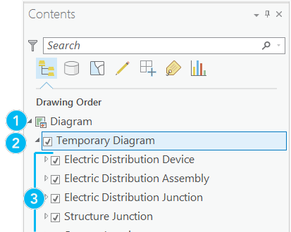

Dans ArcGIS Pro, tout diagramme de réseau nouvellement généré est affiché dans une vue cartographique de diagramme (référence n°1 dans l’image ci-dessous). L’affichage est effectué via une couche de diagramme de réseau (référence n°2 dans l’image ci-dessous), laquelle correspond à un type spécifique de couche composite.
Les couches de diagramme de réseau ne sont accessibles que dans une vue cartographique ouverte.
La plupart des aspects de chaque couche ou groupe de couches de sous-type en sous une couche de diagramme de réseau (référence n°3 dans l’image ci-dessus) peuvent être contrôlés via les commandes disponibles sur le ruban exactement comme n’importe quelle autre couche, depuis l’onglet Feature Layer (Couche d’entités) et la boîte de dialogue Layer Properties (Propriétés de la couche).

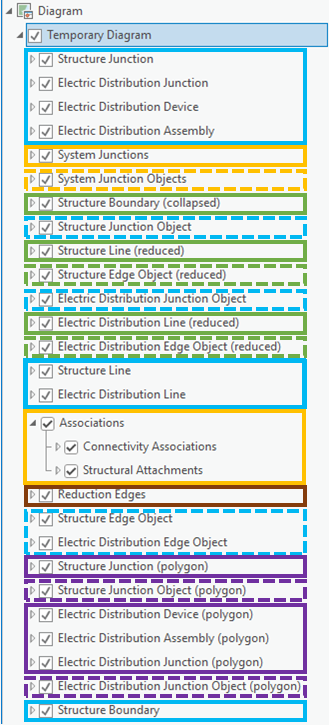

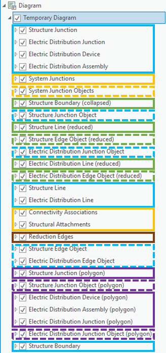

Par défaut, lorsque le mode All Layers (Toutes les couches) est activé, cette couche de diagramme de réseau est constituée des couches suivantes :
Une couche standard pour chaque table d’objets ou classe source d’entités de réseau constituant le réseau (mise en surbrillance en bleu ci-dessous)
Un jeu de couches standards supplémentaire
Des couches pour représenter quatre éléments de réseau spécifiques (en orange ci-dessous) :
Deux couches, System Junctions (Jonctions système) et System Junction Objects (Objets jonction système), sont consacrées à la représentation des jonctions système le long des entités linéaires et des objets tronçon. Ces éléments de réseau ne sont jamais représentés sur votre carte géographique, mais ils peuvent devenir visibles dans vos diagrammes lorsqu’ils existent en tant que jonction d’origine ou de destination pour une ligne de réseau ou un objet tronçon qui sont représentés dans le diagramme.
Deux couches, Connectivity Associations (Associations de connectivité) et Structural Attachments (Dépendances structurelles), sont consacrées à la représentation des associations de connectivité et des dépendances structurelles. Ces associations peuvent être représentées en tant que tronçons dans vos diagrammes lorsqu’une règle Ajouter des associations de connectivité ou une règle Ajouter des dépendances structurelles est configurée dans le modèle de diagramme.
Remarque :
Depuis Utility Network version 6, ces couches sont gérées sous la couche de groupes de sous-type Associations pour tous les modèles de diagramme. Ce changement devient également automatique pour tous les modèles de diagramme associés à un réseau de distribution créé avant la mise à niveau vers la version 6. L’utilisation d’une couche de groupes de sous-type pour ces tronçons de diagramme permet d’améliorer les performances lors de l’affichage et de la mise à jour des diagrammes de réseau.
Une couche pour chaque entité surfacique, entité linéaire ou objet tronçon de conteneur du réseau pouvant être transformé en une entité ponctuelle dans vos diagrammes (en vert ci-dessous). Ces entités ponctuelles de diagramme peuvent être créées dans vos diagrammes lorsque des règles Réduire les conteneurs ou Réduire les tronçons sont configurées dans le modèle de diagramme pour transformer les entités surfaciques, les entités linéaires ou les objets tronçon de conteneur en points de diagramme.
Une couche pour chaque entité ponctuelle ou objet jonction de conteneur du réseau pouvant être transformé en une entité surfacique dans vos diagrammes (en pourpre ci-dessous). Ces entités surfaciques de diagramme peuvent être créées dans vos diagrammes lorsque des règles Développer les conteneurs sont configurées dans le modèle de diagramme.
Des couches pour représenter les tronçons schématiques, c’est-à-dire les tronçons de diagramme purs :
Une couche, Reduction Edges (Tronçons de réduction) (en marron ci-dessous), représente les éléments de réseau qui peuvent être agrégés dans les diagrammes. Ces tronçons de réduction peuvent être créés dans les diagrammes lorsque des règles Réduire les jonctions ou Réduire les conteneurs sont configurées dans le modèle de diagramme.
Deux couches sont consacrées à la représentation de tronçons schématiques spécifiques pouvant être créés lors de la génération de diagrammes de réseau liés à un réseau de distribution avec un réseau de domaine de télécommunications. Il s’agit de la couche Virtual Connectivité (Connectivité virtuelle) qui est utilisée pour représenter les connexions implicites entre deux sections et de la couche Inferred Connectivité (Connectivité inférée) qui est utilisée pour représenter les connexions implicites entre deux éléments de réseau contenus.
Remarque :
Ces deux couches supplémentaires n’existent pas dans les versions de Utility Network antérieures à la version 8 et sont créées uniquement lorsqu’un domaine télécommunications existe pour le réseau de distribution.
Couche de diagramme de réseau pour Utility Network version 5 et versions antérieures |
Couche de diagramme de réseau à partir de Utility Network version 6 |
