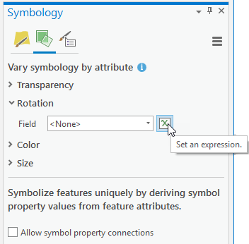

Faire varier les symboles de jonction du diagramme par rotation
Pour faire varier automatiquement les symboles de jonction du diagramme en fonction des valeurs attributaires du champ rotation dont l’étiquette est Element rotation (Rotation de l’élément), procédez comme suit :
  1. Dans la fenêtre Contents (Contenu), cliquez sur la couche de jonction de diagramme ou sur le groupe de couches de sous-types dont vous voulez faire varier les symboles par rotation.
  2. Sur l’onglet Feature Layer (Couche d’entités), cliquez sur l’onglet Appearance (Apparence). Puis, dans le groupe Drawing (Dessin), cliquez sur Symbology (Symbologie).
  3. Choisissez un ou des symboles asymétriques pour représenter ces jonctions de diagramme de manière à ce qu’elles apparaissent différemment lorsque les symboles varient par rotation.
  4. En haut de la fenêtre Symbology (Symbologie), cliquez sur l’onglet Vary symbology by attribute (Varier la symbologie par attribut).
  5. Développez la section Rotation et cliquez sur Set an expression (Définir une expression) :
    Section Rotation dans l’onglet Vary symbology by attribute (Varier la symbologie par attribut)

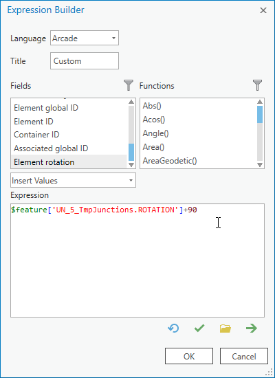

    Attention :
    Ne sélectionnez pas Element rotation (Rotation de l’élément) directement dans la liste Field (Champ) située à droite du bouton Set expression (Définir une expression). L’expression Arcade initialisée par défaut, dans ce cas, sera similaire à $feature.UN_5_TmpJunctions.ROTATION et ne sera pas valide. Assurez-vous plutôt que l’expression que vous spécifiez repose sur l’un des exemples de syntaxe suivants :
    • Arcade : $feature['UN_5_TmpJunctions.ROTATION']
    • VBScript : [UN_5_TmpJunctions.ROTATION]
  6. Dans la boîte de dialogue Expression Builder (Générateur d’expressions) qui s’affiche, dans la liste Fields (Champs), double-cliquez sur le champ Element rotation (Rotation de l’élément).
  7. En fonction de l’orientation initiale des symboles utilisés et du style de rotation (géographique ou arithmétique), envisagez d’ajouter la valeur 90 dans le champ Expression de sorte que l’orientation du symbole affichée dans la fenêtre Contents (Contenu) et dans le diagramme soit la même lorsque le paramètre Element rotation (Rotation de l’élément) est défini sur zéro.
    Expression personnalisée pour la rotation des jonctions de diagramme
  8. Cliquez sur OK.
