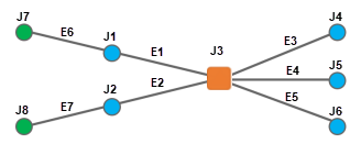

Diagramme d’exemple C2 avant exécution de la règle de réduction
Le diagramme C2 tel qu’il se présente avant réduction de la jonction orange avec trois jonctions connectées ou plus dans un réseau associé à une définition de niveau hiérarchique.

Diagramme d’exemple C2 présentant des jonctions connectées à la jonction à réduire
Le diagramme C2 présente cinq jonctions qui se connectent à la jonction à réduire. Comme ce sont toutes des jonctions de feuilles, elles ne peuvent pas être utilisées en tant que jonctions cibles pour la réduction de la jonction orange.

Diagramme d’exemple C2 après exécution de la règle de réduction
Le diagramme C2 tel qu’il se présente après exécution de la règle de réduction : la jonction orange n’est pas réduite.
Sur la deuxième ligne, chaque graphique met en évidence les jonctions connectées à la jonction orange à réduire. Pour le diagramme C1, les deux jonctions à gauche de la jonction orange peuvent être utilisées en tant que jonction cible à laquelle cette jonction peut être réduite, ce qui n’est pas le cas des trois jonctions à droite puisque ce sont des jonctions de feuilles. Pour le diagramme C2, comme les jonctions qui se connectent à la jonction orange à réduire sont des jonctions de feuilles, elles ne peuvent pas être utilisées en tant que jonction cible à laquelle la jonction orange peut être réduite.
Le contenu des diagrammes d’exemple après réduction est présenté sur la troisième ligne de la table. Dans le diagramme C1, la jonction orange est effectivement réduite à l’une ou l’autre des jonctions qui étaient situées à sa gauche. Dans le diagramme C2, la jonction orange n’est pas réduite.

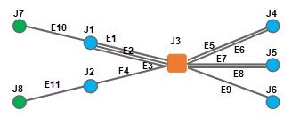

Contenu du diagramme d’exemple C4 avant réduction
Le diagramme C4 tel qu’il se présente avant réduction de la jonction orange qui se connecte à cinq autres jonctions.

Les diagrammes C3 et C4 de la première ligne présentent les diagrammes avant réduction de la jonction orange qui se connecte à cinq autres jonctions.
Les diagrammes obtenus après réduction de cette jonction orange sont présentés sur la deuxième ligne :
  • Pour le diagramme C3 de gauche, les entités J3 et E1 ne sont plus visibles après réduction.
  • Pour le diagramme C4 de droite, les entités J3, E1, E2 et E3 ne sont plus visibles après réduction.
Dans les deux cas, la règle de réduction a effectué le suivi des éléments de réseau. Elles sont maintenant associées à la jonction cible J1. En outre, la jonction J3, qui se connectait à N=5 jonctions, est réduite à J1, qui se connectait à M=2 jonctions avant réduction, puis se connecte à M=5 jonctions après réduction.

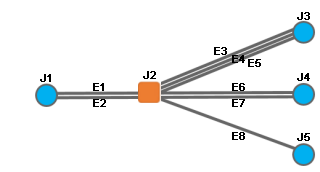

Contenu du diagramme d’exemple D3 avant réduction
Le diagramme D3 tel qu’il se présente avant réduction de la jonction orange qui se connecte à quatre autres jonctions.

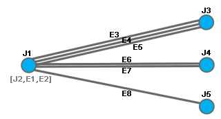

Diagramme d’exemple D3 après réduction de la jonction orange
Le diagramme D3 tel qu’il se présente après réduction de la jonction orange qui se connecte à quatre autres jonctions.

Les diagrammes D3 et D4 de la première ligne présentent les diagrammes avant réduction de la jonction orange qui se connecte à quatre autres jonctions.
  • Pour le diagramme C3 de gauche, les entités J2 et E1 ne sont plus visibles après réduction.
  • Pour le diagramme C4 de droite, les entités J2, E1 et E2 ne sont plus visibles après réduction.
Dans les deux cas, la règle de réduction a effectué le suivi des éléments de réseau. Elles sont maintenant associées à la jonction cible J1, qui était en amont ou en aval par rapport à J2. En outre, la jonction J2 qui se connectait à N=4 jonctions est réduite à J1, qui se connectait à M=1 jonctions avant réduction et se connecte à M=3 jonctions après réduction.
