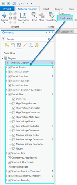

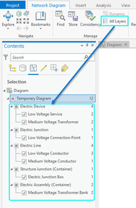

Ouvrir les diagrammes avec toutes les sous-couches de modèle de diagramme
Cette option est envisagée à l’ouverture de n’importe quel diagramme que le diagramme ouvert soit temporaire ou stocké :
  • Activé : le mode All Layers (Toutes les couches) du groupe Manage (Gérer) figurant sous l’onglet Network Diagram (Diagramme de réseau) est activé par défaut pour chaque couche de diagramme de réseau lors de son chargement. En d’autres termes, tout diagramme s’ouvre avec toutes les sous-couches spécifiées dans sa définition de couche de modèle de diagramme, qu’il contienne ou non des entités de diagramme. Cela signifie que toutes les sous-couches définies sur le modèle de diagramme associé sont présentes dans la fenêtre Contents (Contenu), même celles qui ne sont pas utilisées.
  • Non activé : le mode All Layers (Toutes les couches) du groupe Manage (Gérer) figurant sous l’onglet Network Diagram (Diagramme de réseau) est désactivé par défaut pour chaque couche de diagramme de réseau lors de son chargement. En d’autres termes, tout diagramme s’ouvre avec les seules sous-couches de modèle de diagramme qui contiennent des entités de diagramme. Cela signifie que seules les sous-couches requises parmi celles définies sur le modèle de diagramme associé sont présentes dans la fenêtre Contents (Contenu).
Par défaut, l’option Open diagrams with all diagram template sublayers (Ouvrir les diagrammes avec toutes les sous-couches de modèle de diagramme) est désélectionnée. Ainsi, toute couche de diagramme de réseau s’affiche par défaut avec le mode All Layers (Toutes les couches) désactivé sur le groupe Manage (Gérer) dans l’onglet Network Diagram (Diagramme de réseau). L’exécution avec cette option désélectionnée augmente les performances à l’ouverture d’un diagramme, notamment si un nombre limité de couches doivent afficher toutes les entités de diagramme. Utilisez ce mode pour ouvrir les diagrammes pour une simple visualisation, application de la mise en page du diagramme ou mise à jour des espaces.
État de l’option
État du mode All Layers (Toutes les couches) au chargement de la couche de diagramme de réseau
Option Ouvrir les diagrammes avec toutes les sous-couches de modèle de diagramme non cochée
Le mode
Toutefois, sélectionnez cette option avant d’utiliser des diagrammes de réseau dont vous savez déjà que le contenu va s’étoffer ou se réduire pendant votre processus, par exemple, lorsque vous prévoyez d’utiliser le mode Dynamic Diagram (Diagramme dynamique) ou d’exécuter des commandes telles que Extend Diagram (Étendre le diagramme), Append to Diagram (Ajouter au diagramme) ou Overwrite Diagram (Remplacer le diagramme) pour affiner le contenu de votre diagramme. Vous effectuez généralement ce type d’opération lorsque vous utilisez des diagrammes pour explorer le réseau ou contrôler sa connectivité.
État de l’option
Option Ouvrir les diagrammes avec toutes les sous-couches de modèle de diagramme cochée
Le mode
Remarque :
Dans tous les cas, vous pouvez à tout moment faire basculer la couche de diagramme de réseau sur laquelle vous travaillez dans l’autre mode en cliquant sur le bouton All Layers (Toutes les couches) dans le groupe Manage (Gérer) de l’onglet Network Diagram (Diagramme de réseau). Sachez cependant que l’activation ou la désactivation manuelle de ce mode prend du temps pour les couches de diagramme de réseau déjà chargées.
Toutes les couches désactivées (par défaut)
Toutes les couches activées
