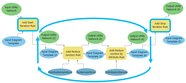

Deux règles spécifiques sont requises pour rendre votre séquence de règles itérative lorsque vous devez configurer plusieurs règles de réduction des jonctions avec des jonctions qui se connectent à une autre jonction et, par conséquent, modifiez le nombre de jonctions qui se connectent aux jonctions cibles restantes au cours de leur exécution : Start Iteration (Commencer l’itération) et Stop Iteration (Arrêter l’itération).
  • La règle Start Iteration (Commencer l’itération) permet de notifier le début d’une séquence de règles sur laquelle le processus de génération du diagramme va effectuer une itération ou une boucle.
  • La règle Stop Iteration (Arrêter l’itération) permet de notifier la fin d’une séquence de règles sur laquelle le processus de génération du diagramme doit effectuer une itération ou une boucle.
Ces deux règles spécifiques sont particulièrement utiles lors de la configuration de séquences de règles qui enchaînent plusieurs règles de réduction des jonctions. Comme les règles de réduction des jonctions qui se connectent à une autre jonction ont pour effet de modifier le nombre de connexions aux jonctions restantes, ces jonctions restantes peuvent devenir de nouvelles candidates pour une règle de réduction précédemment exécutée. Grâce aux règles Start Iteration (Commencer l’itération) et Stop Iteration (Arrêter l’itération), le processus de génération effectue une itération sur la séquence identifiée jusqu’à ce qu’il ne reste plus de jonctions à réduire.
Pour ajouter une règle Start Iteration (Commencer l’itération) et une règle Stop Iteration (Arrêter l’itération) dans un modèle, utilisez les outils Add Start Iteration Rule (Ajouter une règle de début d’itération) et Add Stop Iteration Rule (Ajouter une règle de fin d’itération).
Exemples de règles de début et de fin d’itération

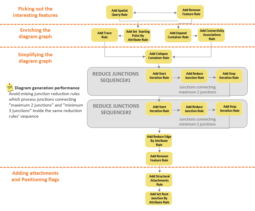

Attention :
La réduction des jonctions qui se connectent à trois autres jonctions ou plus prend du temps et doit être traitée après l’exécution complète de toutes les autres règles de réduction des jonctions. Pour optimiser la génération du diagramme et mettre à jour les performances, évitez le mélange de règles de réduction des jonctions qui traitent les jonctions raccordant au moins deux autres jonctions et au minimum trois autres jonctions à l’intérieur de la même séquence itérative. Le workflow recommandé est le suivant :
  1. Configurez une première séquence itérative de règles de réduction pour traiter les jonctions qui se connectent au moins à deux autres jonctions.
  2. Configurez une deuxième séquence itérative de règles de réduction pour traiter les jonctions qui se connectent au moins à trois autres jonctions.
Recommandations et avertissements pour le traitement des règles
Tenez compte des informations suivantes lorsque vous configurez des règles de diagramme :
  1. Règles Remove Features (Supprimer des entités) : configurées à l’aide de l’outil Add Remove Feature Rule (Ajouter une règle de suppression des entités), Add Remove Feature By Attribute Rule (Ajouter une règle de suppression des entités par attributs) ou Add Remove Feature By Category Rule (Ajouter une règle de suppression des entités par catégories), ces règles peuvent être exécutées en premier dans la séquence de règles pour ignorer systématiquement certaines entités ou certains objets de réseau dans le diagramme avant d’affiner le diagramme.
    Par exemple, appliquez l’outil Ajouter une règle de suppression des entités avec le processus de règle Exclude source classes (Exclure les classes source) pour ignorer les entités ou objets de réseau liés aux classes source et tables d’objets de réseau, à l’exception de certaines classes source ou tables d’objets de réseau spécifiques. Comme l’exhaustivité des diagrammes est toujours préservée dans les diagrammes de réseau, l’exclusion d’une classe linéaire en particulier (par exemple, une ligne de transmission) pendant l’exécution de Source Type = EDGES peut être utile pour garantir la création des diagrammes sur une portion spécifique du réseau. Autrement dit, il s’agit du réseau de transmission dans cet exemple.
  2. Règles de requête spatiale : ajoutées à l’aide de l’outil Ajouter une règle de requête spatiale, les règles de requête spatiale peuvent être configurées dans la séquence des règles à tout moment, mais peuvent être utiles au début de la séquence des règles pour inclure toutes les entités présentant un intérêt.
  3. Règles de traçage : ajoutées à l’aide de l’outil Ajouter une règle de traçage, ces règles sont généralement dans les premières règles que vous configurez dans la séquence des règles lorsque vous souhaitez configurer un modèle pour générer un diagramme à partir de traçages. Dans ce cas, vous pouvez également configurer les règles Set Starting Point (Définir les points de début) sur le modèle afin de préciser des entités ou des bornes de jonction spécifiques comme points de départ pour le traitement de la règle Trace (Traçage). Les règles de points de départ doivent être configurées avant la règle Traçage dans la séquence de règles du modèle de diagramme à l’aide de l’outil Ajouter une règle de définition de point de départ par attribut.
  4. Règles Expand Containers (Développer les conteneurs) : configurées à l’aide de l’outil Add Expand Container Rule (Ajouter une règle d’expansion de conteneur), Add Expand Container By Attribute Rule (Ajouter une règle d’expansion de conteneur par attributs) ou Add Expand Container By Category Rule (Ajouter une règle d’expansion de conteneur par catégories), ces règles permettent de développer des conteneurs dans les diagrammes. Elles sont généralement configurées avant les règles qui simplifient le graphe de diagramme.
  5. Règle Ajouter une règle d’associations de connectivité : configurée avec l’outil Ajouter une règle d’associations de connectivité, cette règle peut être configurée pour obtenir les associations de connectivité représentées dans les diagrammes et garantir l’exhaustivité des diagrammes avant de réduire ou de développer les entités.
    Attention :
    Évitez de configurer cette règle lorsqu’elle n’est pas utile, car elle est chronophage. Par exemple l’ajout d’associations de connectivité n’est pas pertinent dans un modèle configuré pour exécuter une règle de traçage, car les associations de connectivité sont déjà systématiquement renvoyées par le traçage même.
  6. Règles Add Diagram Feature Capability (Ajouter une fonctionnalité d’entités de diagramme) : ajoutées à l’aide de l’outil Add Diagram Feature Capability By Attribute Rule (Ajouter une règle de fonctionnalité d’entités de diagramme par attributs) ou Add Diagram Feature Capability By Category Rule (Ajouter une règle de fonctionnalité d’entités de diagramme par catégories), ces règles peuvent être configurées pour gérer la concentration des conteneurs ou la réduction des jonctions avec précision. Elles peuvent être utilisées pour empêcher la concentration de conteneurs particuliers ou la réduction de jonctions particulières pendant tout ou partie des générations de diagramme.
  7. Règles Collapse Containers (Concentrer les conteneurs) : configurées lors de l’exécution de l’outil Add Collapse Container Rule (Ajouter une règle de concentration de conteneur), Add Collapse Container By Attribute Rule (Ajouter une règle de concentration de conteneur par attributs) ou Add Collapse Container By Category Rule (Ajouter une règle de concentration de conteneur par catégories), ces règles sont exécutées pour concentrer des conteneurs dans des diagrammes. Elles doivent être exécutées après les règles Développer le conteneur si vous souhaitez effectuer le suivi de l’intégralité du contenu associé aux conteneurs concentrés.
  8. Règles de début d’itération : configurées à l’aide de l’outil Ajouter une règle de début d’itération, la règle de début d’itération doit être positionnée au début d’une séquence itérative de règle Réduire les jonctions. Elle force le processus de création du diagramme à effectuer une boucle sur la séquence de règles Réduire la jonction jusqu’à ce que le diagramme comporte des jonctions qui sont réduites par une des règles de cette séquence.
  9. Règles Reduce Junction (Réduire les jonctions) : ajoutées lors de l’exécution des outils Add Reduce Junction Rule (Ajouter une règle de réduction des jonctions), Add Reduce Junction By Attribute Rule (Ajouter une règle de réduction des jonctions par attributs) et Add Reduce Junction By Category Rule (Ajouter une règle de réduction des jonctions par catégories), ces règles permettent de simplifier le diagramme.
    Attention :
    Pendant cette configuration, n’utilisez pas les règles de réduction des jonctions qui traitent les jonctions se connectant au maximum à deux autres jonctions et celles qui traitent au minimum trois autres jonctions à l’intérieur de la même séquence itérative des règles de réduction. Le fait de combiner ces règles diminue les performances lors de la génération des diagrammes. Pour réduire les jonctions se connectant au minimum à trois autres jonctions, configurez deux séquences itératives : la première doit traiter la réduction des jonctions connectant deux autres jonctions au maximum et la deuxième doit traiter la réduction des jonctions connectant au minimum trois autres jonctions.
    Conseil :
    Comme les jonctions de diagramme de contenu n’agrègent pas les entités de diagramme sans contenu, vous pouvez configurer une règle Supprimer des entités avant de réduire les jonctions pour supprimer tout container surfacique et toute relation contenu-container dans le diagramme et forcer les réductions.
  10. Règles de fin d’itération : configurées à l’aide de l’outil Add Stop Iteration Rule (Ajouter une règle de fin d’itération), elles doivent être placées à la fin d’une séquence itérative de règle Réduire les jonctions, autrement dit, juste après la dernière règle Réduire les jonctions dans la séquence où vous souhaitez l’itération du processus de création.

Le diagramme suivant illustre la position recommandée de chaque règle dans la séquence de règles, conformément aux recommandations énoncées ci-dessus :
Position recommandée de chaque règle dans une séquence de règles
Remarque :
N’oubliez pas que chaque règle est facultative et que la plupart des séquences de règles habituelles configurées pour un modèle de diagramme s’adapteront à plusieurs parties de la séquence décrite ci-dessus.
