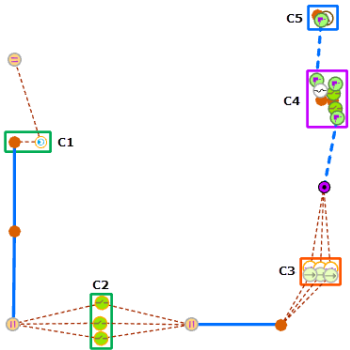

  • Le graphique A illustre l’exemple de diagramme. Il fait référence à cinq entités de containers :
    • Deux groupes de commutation : C1 et C2
    • Un porte-fusibles : C3
    • Une armoire électrique : C4
    • Un groupe de transformateurs : C5
    Ces containers sont tous développés et représentés comme containers surfaciques de diagramme autour de leur contenu.
    Conteneurs C1 à C5 représentés comme conteneurs surfaciques de diagramme développés
    Graphique A : tous les conteneurs, de C1 à C5, sont représentés comme conteneurs surfaciques de diagramme développés.

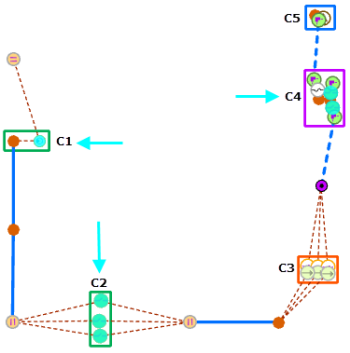

  • Le graphique B met en évidence les commutateurs dans l’exemple de diagramme. Il s’agit du contenu des conteneurs C1, C2 et C4.
    Tous les commutateurs du diagramme représentés comme entités du diagramme sélectionné
    Graphique B : tous les commutateurs du diagramme sont représentés comme entités du diagramme sélectionné.

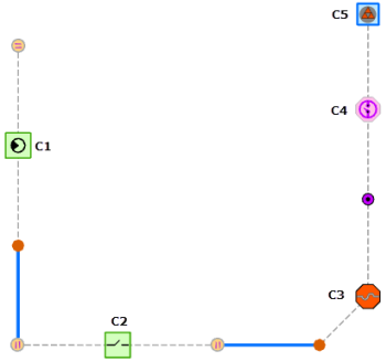

  • Le graphique C illustre l’exemple de diagramme obtenu si le modèle est configuré de sorte à concentrer tous les conteneurs.
    Conteneurs systématiquement concentrés
    Graphique C : tous les conteneurs sont systématiquement concentrés.

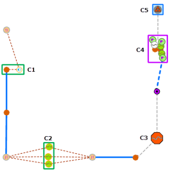

  • Le graphique D illustre l’exemple de diagramme obtenu si son modèle est configuré avec la fonctionnalité Prevent related container from collapse (Empêcher la concentration du conteneur associé) sur tous les commutateurs avant la concentration de tous les conteneurs.
    Conteneurs systématiquement concentrés, sauf ceux qui contiennent des commutateurs
    Graphique D : conteneurs systématiquement concentrés, sauf ceux qui contiennent des commutateurs.

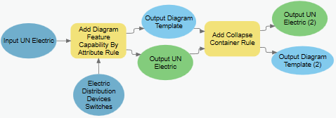

Entre les deux modèles utilisés pour produire les graphiques C et D, la définition de règle diffère. Une règle Ajouter une fonctionnalité d’entités de diagramme est appliquée avant la règle Concentrer le conteneur.
Règle Collapse Container (Concentrer le conteneur) simple
Règle Collapse Container (Concentrer le conteneur) après définition des fonctionnalités sur des entités de diagramme

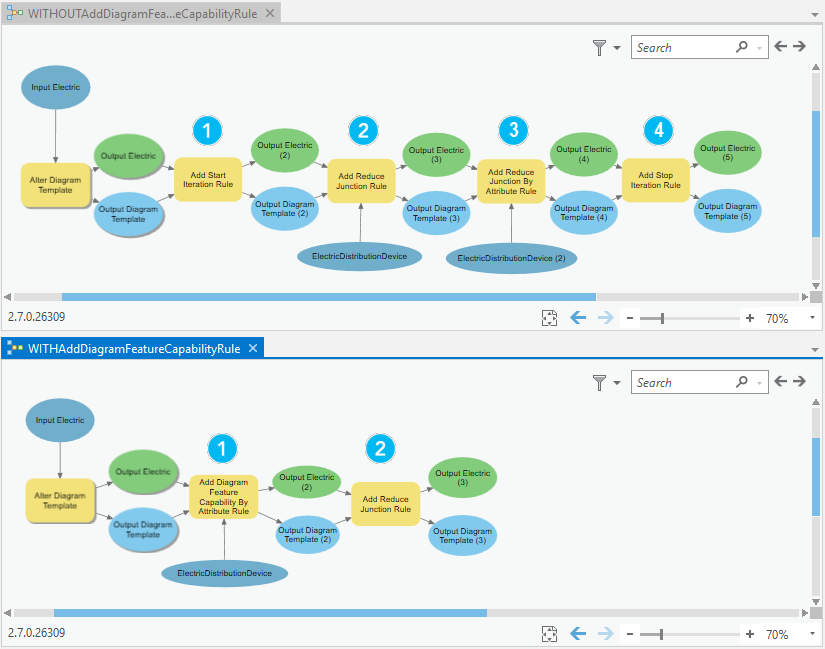

Générateurs de modèle de diagramme avec ou sans l’outil Add Diagram Feature Capability By Attribute (Ajouter une règle de fonctionnalité d’entités de diagramme par attributs)

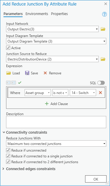

Si vous n’utilisez pas l’outil Ajouter une règle Fonctionnalité d’entité de diagramme par attribut ou l’outil Ajouter une règle Fonctionnalité d’entité de diagramme par catégorie, votre générateur de modèle doit répéter deux règles Réduire les jonctions ; il doit donc être configuré pour enchaîner quatre règles, comme indiqué ci-dessous :
  • Une règle de début d’itération (1)
  • Une règle Reduce Junction (Réduire les jonctions) pour réduire toutes les jonctions à l’exception de celles de la classe source DistributionDevice (2)

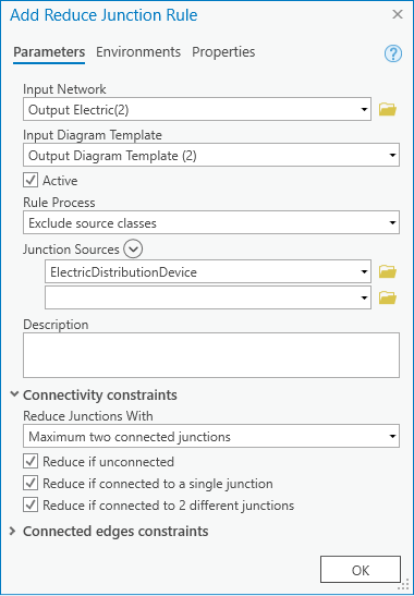

    Règle réduisant toutes les jonctions à l’exception de celles de la classe source DistributionDevice
  • Une règle Reduce Junction (Réduire les jonctions) pour réduire tous les dispositifs de distribution à l’exception des commutateurs (3)
    Règle réduisant tous les dispositifs de distribution à l’exception des commutateurs
  • Une règle de fin d’itération (4)

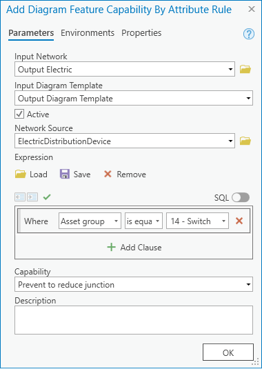

Si vous utilisez l’outil Add Diagram Feature Capability By Attribute Rule (Ajouter une règle de fonctionnalité d’entités de diagramme par attribut), deux règles seulement sont nécessaires :
  • Une règle Add Diagram Feature Capability (Ajouter une fonctionnalité d’entités de diagramme) pour empêcher la réduction des commutateurs (1)
    Règle empêchant la réduction des commutateurs

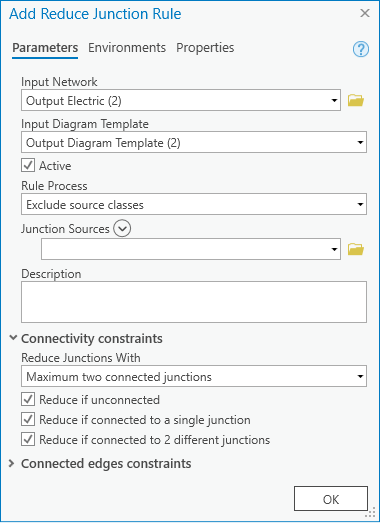

  • Une règle Reduce Junction (Réduire les jonctions) pour réduire toutes les jonctions, quelle que soit leur classe source (2)
    Règle réduisant toutes les jonctions, quelle que soit leur classe source

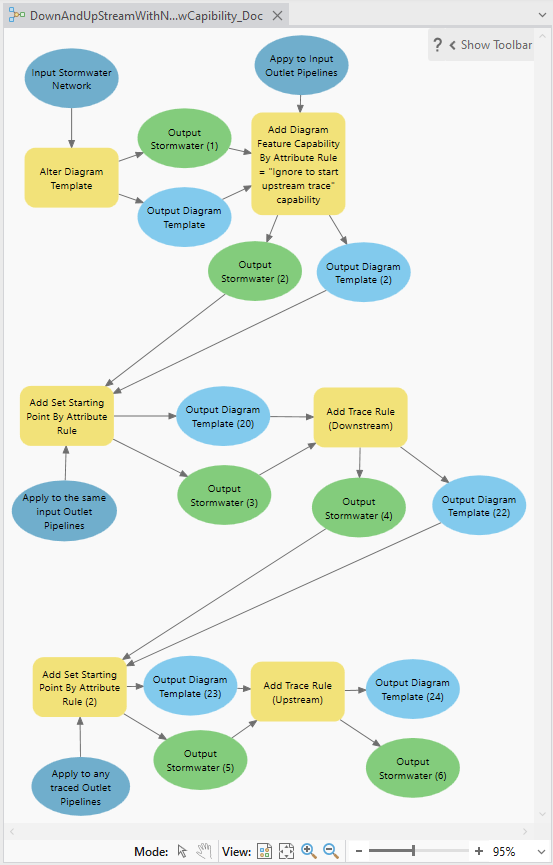

Lorsque la fonctionnalité Ignore to start upstream trace (Ignorer ce point de départ pour le traçage en amont) ou la fonctionnalité Ignore to start downstream trace (Ignorer ce point de départ pour le traçage en aval) est activée sur une entité de diagramme, cette entité n’est pas considérée comme un point de départ par une règle de traçage configurée ultérieurement dans la séquence de règles pour un traçage en amont ou un traçage en aval.
Supposons, par exemple, que vous souhaitiez créer un modèle personnalisé pour générer des diagrammes, en partant de conduites d’évacuation en entrée qui vont représenter à la fois les traçages en aval vers ces conduites d’évacuation en entrée et les traçages en amont liés aux seules conduites d’évacuation en aval tracées. Dans ce cas, au début de la séquence de règles de votre modèle personnalisé, vous pouvez définir l’outil Ajouter une règle Fonctionnalité d’entité de diagramme par attribut avec la fonctionnalité Ignore to start upstream trace (Ignorer ce point de départ pour le traçage en amont) pour le signalement de toutes les conduites d’évacuation en entrée à ignorer comme points de départ dans un traçage en amont qui pourrait être configuré par la suite dans la séquence de règles. Le modèle de géotraitement utilisé pour créer un tel modèle de diagramme doit ressembler au modèle suivant :
Exemple d’utilisation de la fonctionnalité Ignorer ce point de départ pour le traçage en aval

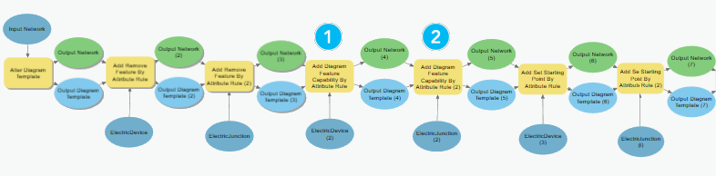

Configurer la génération de diagramme de réseau complexe à l’aide de règles Add Diagram Feature Capability (Ajouter une fonctionnalité d’entités de diagramme)
La configuration de la règle Add Diagram Feature Capability (Ajouter une fonctionnalité d’entités de diagramme) à des emplacements judicieux au sein d’une séquence de règles de modèle de diagramme vous permet également d’empêcher la concentration de certaines entités qui existent au moment où la règle s’exécute ou la réduction de certains dispositifs présentant des caractéristiques spécifiques, contrairement aux autres dispositifs présentant les mêmes caractéristiques, mais qui sont ajoutés plus tardivement dans le processus de génération de diagramme.
Par exemple, imaginons que vous voulez générer des diagrammes qui représentent à la fois le résultat du traçage en amont et en aval à partir d’un groupe de transformateurs ou d’une jonction de distribution sélectionné comme entrée sur la carte. Vous voulez ensuite conserver certaines jonctions intéressantes en amont tout en réduisant autant que possible les jonctions en aval, afin de vous concentrer principalement sur les emplacements de service. Dans ce cas, vous pouvez utiliser la règle Add Diagram Feature Capability (Ajouter une fonctionnalité d’entités de diagramme) plusieurs fois, comme indiqué dans le générateur de modèle de diagramme ci-dessous.
  • Dans la première partie de ce générateur de modèle, vous devez vous concentrer sur le groupe de transformateurs ou la jonction de distribution que le modèle attend comme point de début en entrée pour les tracés en amont et en aval. Pour ce faire, vous pouvez définir le modèle comme suit :
    • Ajoutez des règles de suppression des entités pour supprimer toutes les entités de réseau qui peuvent être sélectionnées comme entrée mais ne sont ni un groupe de transformateurs ni une jonction de distribution liée au niveau que vous voulez tracer.
    • Configurez des règles d’ajout d’une fonctionnalité d’entités de diagramme pour empêcher la concentration du conteneur associé à des groupes de transformateurs (1) ou des jonctions de distribution (2).
    • Marquez le groupe de transformateurs ou la jonction de distribution comme point de départ pour les règles de traçage à appliquer dans les phases suivantes.

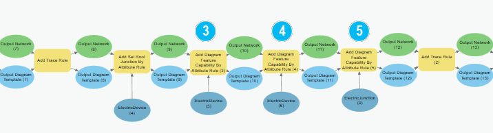

    • Configurez une règle Add Diagram Feature Capability (Ajout d’une fonctionnalité d’entités de diagramme) (3) pour empêcher la concentration du conteneur du contrôleur de sous-réseau en amont.
    • Configurez une règle Add Diagram Feature Capability (Ajout d’une fonctionnalité d’entités de diagramme) (4) pour empêcher la réduction de tous les dispositifs en amont (commutateurs, fusibles, transformateurs, disjoncteurs) et du contrôleur de sous-réseau.
    • Configurez une règle Add Diagram Feature Capability (Ajout d’une fonctionnalité d’entités de diagramme) (5) pour empêcher la réduction de toutes les jonctions en amont, notamment les points de connexion.
    • Exécutez le traçage en aval. Il s’exécute à partir du même point de départ que le traçage en amont.
    Diagramme illustrant le traçage en amont et le blocage de la concentration et de la réduction de certaines jonctions tracées en amont avant le traçage en aval

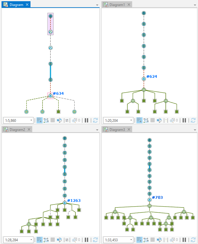

La capture d’écran suivante montre des exemples de diagrammes de réseau basés sur un modèle de diagramme configuré avec le générateur de modèle présenté ci-dessus. Le groupe de transformateurs utilisé comme entrée pour chaque génération d’un diagramme de réseau apparaît avec une étiquette bleue sur laquelle figure son ID de ressource :
Exemples de diagrammes mélangeant les résultats de traçage en amont et en aval, dans lesquels les règles d’ajout d’une fonctionnalité d’entités de diagramme sont réduites ou concentrées

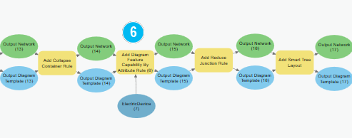

Configuration de la règle Ajouter une fonctionnalité d’entités de diagramme
Les outils dont vous pouvez vous servir pour ajouter une règle Expand Container (Développer le conteneur) sur un modèle, à savoir Add Diagram Feature Capability By Attribute Rule (Ajouter une règle de fonctionnalité d’entités de diagramme par attributs) et Add Diagram Feature Capability By Category Rule (Ajouter une règle de fonctionnalité d’entités de diagramme par catégories), sont décrites comme suit :
  • Utilisez l’outil Add Diagram Feature Capability By Attribute Rule (Ajouter une règle de fonctionnalité d’entités de diagramme par attributs) pour ajouter une fonctionnalité spécifique à certaines entités de réseau ou à certains objets de réseau, en les filtrant sur leurs attributs.
  • Utilisez l’outil Add Diagram Feature Capability By Category Rule (Ajouter une règle de fonctionnalité d’entités de diagramme par catégories) pour ajouter une fonctionnalité spécifique à certaines entités de réseau ou à certains objets de réseau la suppression des entités de diagramme représentant des entités de réseau ou un objet de réseau balisés avec ou sans catégories de réseau en particulier.
